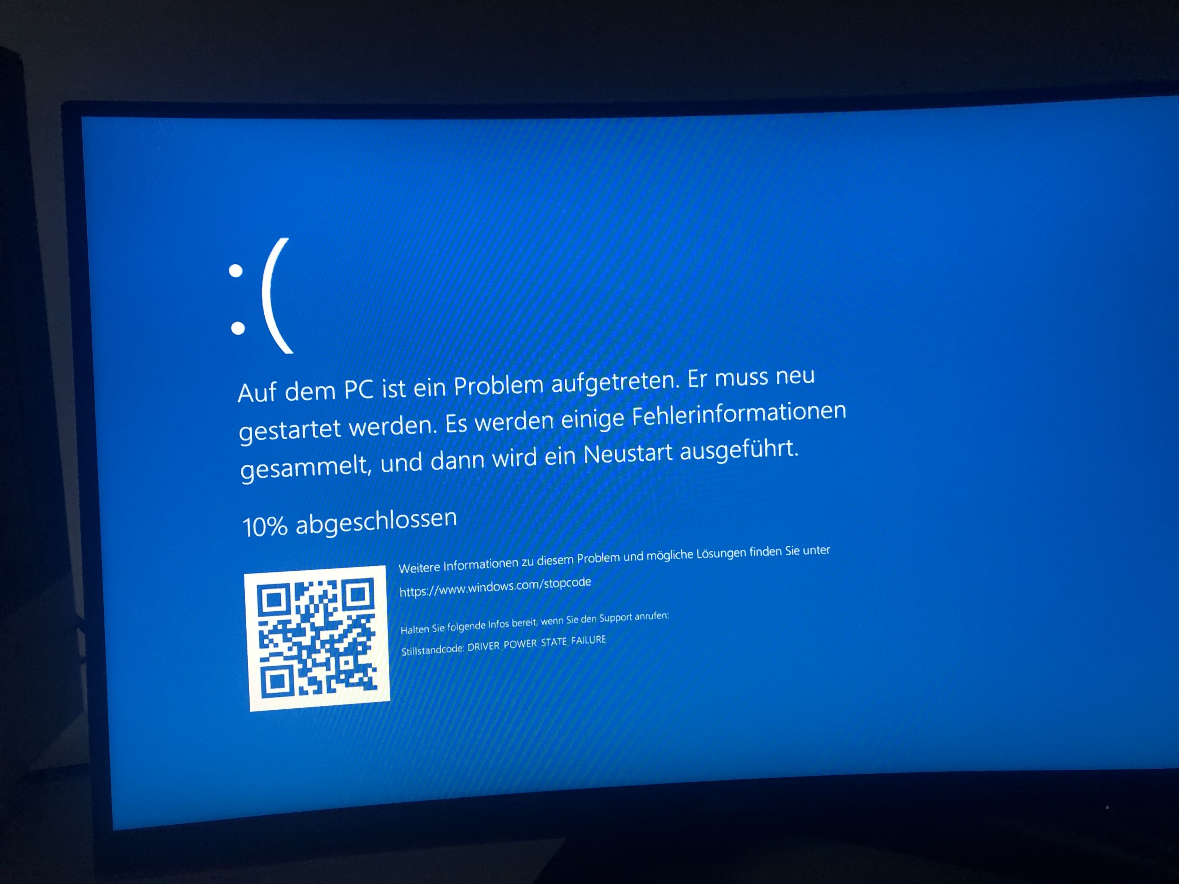

Zuerst lief alles gut.. habe COD sehr flüssig gespielt dann fing es an am nächsten morgen mit ruckeln beim bloßen bewegen der Maus. Habe daraufhin COD probiert.. leider ohne Chance jede Sekunde kamen Framedrops. Also entschloss ich mich fürs zurücksetzen. Zu Beginn lief es.. ich installierte wieder COD und fortnite. Konnte beide Anwendung mehrere Stunden problemlos ohne laggs spielen. Ein Tag später wieder das selbe Problem mit den laggs.. erst nachdem ich den PC herunterfuhr (wieder 5-10 min) nach dem bluescreen ging es wieder. Dies ging wieder einige Stunden bis ich meinen PC am Nachmittag ausschaltete, diesmal dauerte es 3-4 Sekunden und alles ging richtig aus. Am Abend startete ich den PC erneut und hatte wieder das Problem mit dem Ruckeln. Habe für mich die Fehler bei den Komponenten ausgeschlossen. Wird wohl ein Software Problem sein.. habe automatische Updates und automatische Treiber Downloads deaktiviert jetzt, da ich nach klicken auf „nach geänderter hardware suchen“ genau das selbe Symptom hatte.

der Bluescreen könnteauf ein treiberkonflikt hindeuten. du kannst mal im gerätemanager schauen ob ein gelbes Ausrufezeichen zu sehen ist. dies deutet auf ein Konflikt zwischen Software und Hardware hin.
rechte maustaste deinstallieren und neustarten.

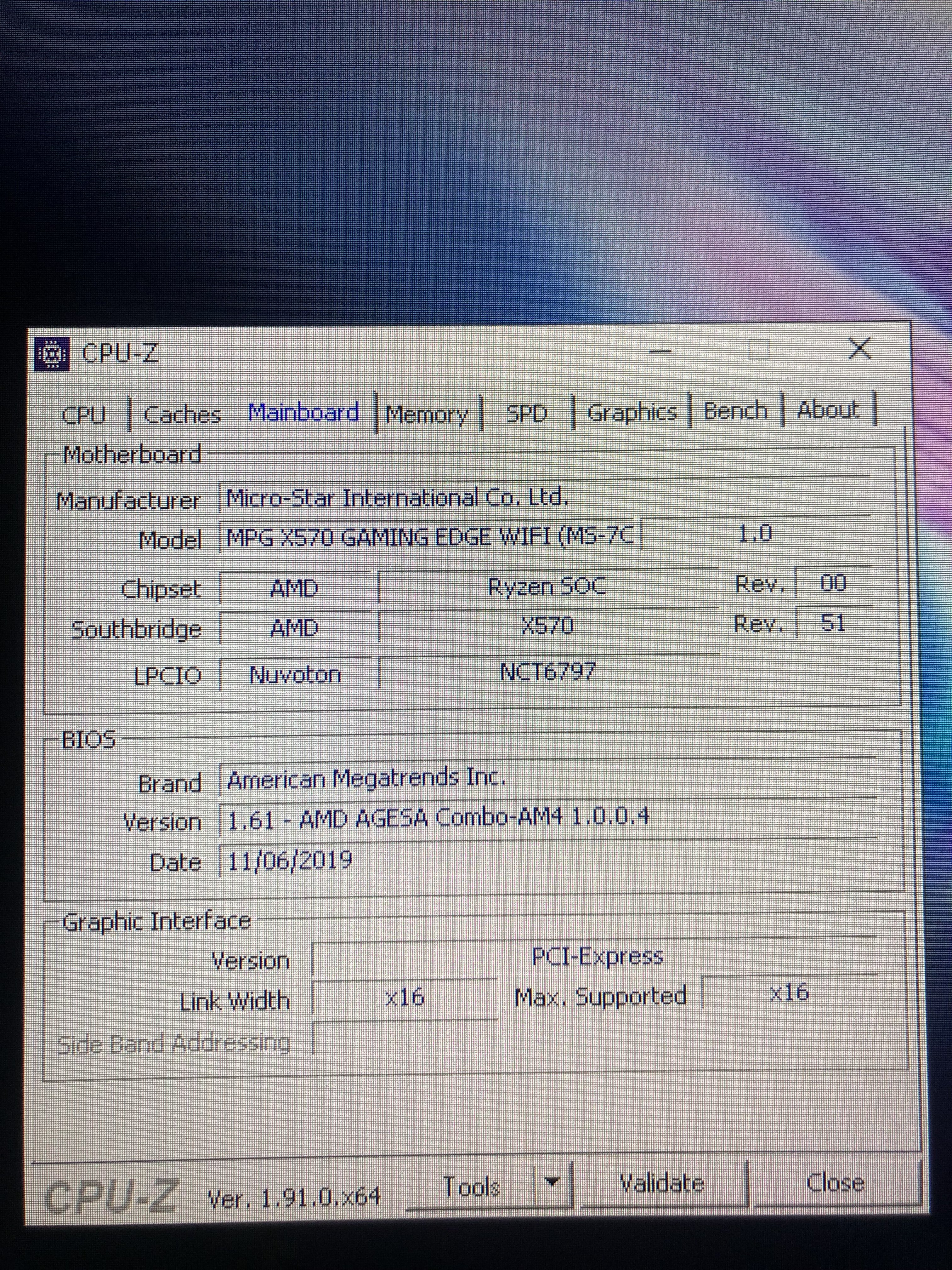

mainboardbios sollte aktuell sein und manchmal kann es helfen wenn man in den energieoptionen auf höchstleistung umstellt.
Reaktionen: derBury und Farkadonitis

Vorinstalliert von mindfactory habe dann nur noch den Key eingegeben dann war es startklar. BIOS müsste aktuell sein.. habe die Treiber bereits ausgesteckt.. Temperatur gemessen hab ich nicht wirklich für die CPU hab aber noch nichts übertaktet. Kenne mich eig nicht so gut aus damit... als ich meinen Pc herunterfahren wollte ging mein Monitor aus aber der PC war dann noch 5-10 Minuten am arbeiten, bis er dann mit der Bluescreen Meldung neustartete.. dann ging es wieder aber nach ner weile wieder das selbe Problem ...
