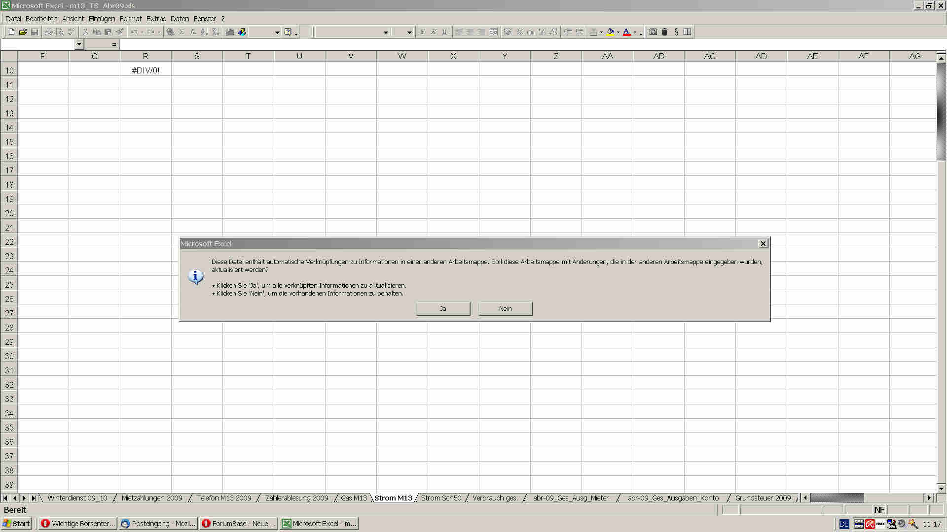

Beim öffnen einer Excel 2000 Datei werde ich gefragt, ob ich die Inhalte einer anderen Arbeitsmappe mit aktualisiert werden sollen.
Gibt es eine Möglichkeit herauszufinden, welche Zellen hier zu einer anderen Arbeitsmappe zugreifen?
Die Excel Datei ist ziemlich umfangreich.
Mit strg/# hab ich die Zelle nicht gefunden.
Gruß Buffi

Danke für die schnelle Antwort.
Jetzt sehe ich, welche Datei verknüpft ist. Jedoch sehe ich noch nicht die einzelnen Zellen die verknüpft sind.
Frage: Wie kann ich die einzelnen Zellen herausfinden, die mit der anderen Datei eine Verknüpfung anzeigen?
