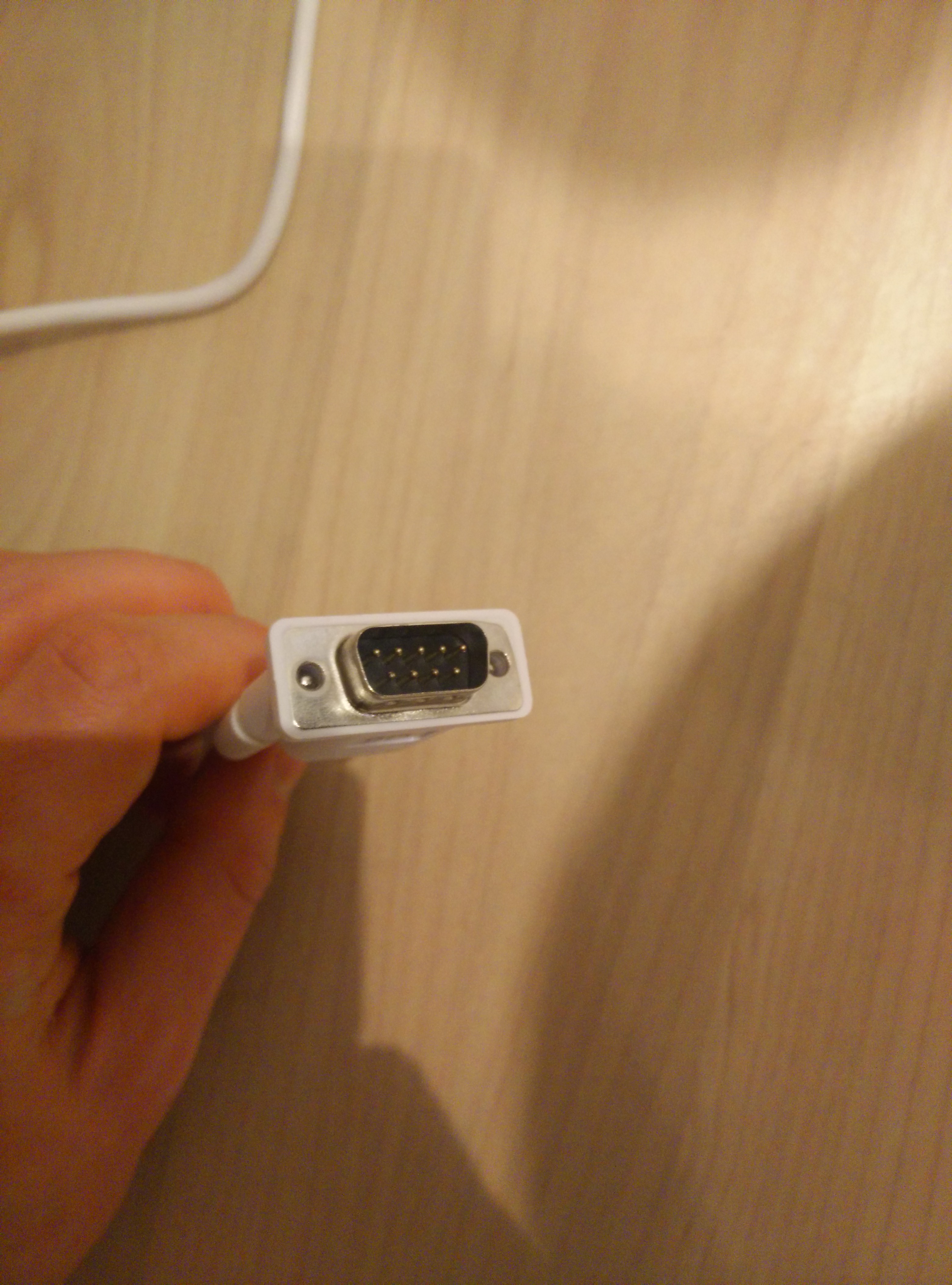

Ich brauche ein Verlängerungskabel für den Lautstärkeregler meines Edifier 530D Systems.
Das Kabel
Wenn ich das richtig sehe ist das ein VGA Anschluss (in der Anleitung steht nichts).

Der VGA Anschluss hat 3 Reihen, es könnte höchstens der serielle sein aber ich weiss von dem die Belegung nicht
gerade gesehen dass der zwar die benötigten 9 Pins hat aber wie gesagt kenne ich die Belegung nicht

Was ist das den für ein Anschluss und was für ein Kabel brauche ich den?
Ich würde auch unbedingt das Kabel mit den aufschraubbaren Steckern nehmen!
Falls es nicht wie gewünscht funktioniert, dann einen Stecker aufschrauben und die beiden Kabel Pin2 + Pin3 mit einander tauschen.
Früher wurden mit so einem Kabel seriell Daten übertragen und der Pin2 vom "Sender" musste auf Pin3 vom "Empfänger" ankommen.
Wenn der "Sender" von Pin 2 auf den "Empfänger" Pin 2 Daten gesendet hat, kam keine Verbindung zustande.
Wenn du auf den Stecker schaust, so ist in der oberen Reihe, also da wo 5 Pins sind, Pin 2 und 3:
Wie gesagt, nur notwendig falls es nicht mit der Originalbelegung gleich klappt.

ja es hat funktioniert. Ist schon etwas länger her aber ich glaube ich habe das einfache Kabel bestellt und ran gesteckt ohne irgendwas zu ändern. Notfalls den kaufen wo man die Pins ändern kann, kostet ja nicht mehr.
