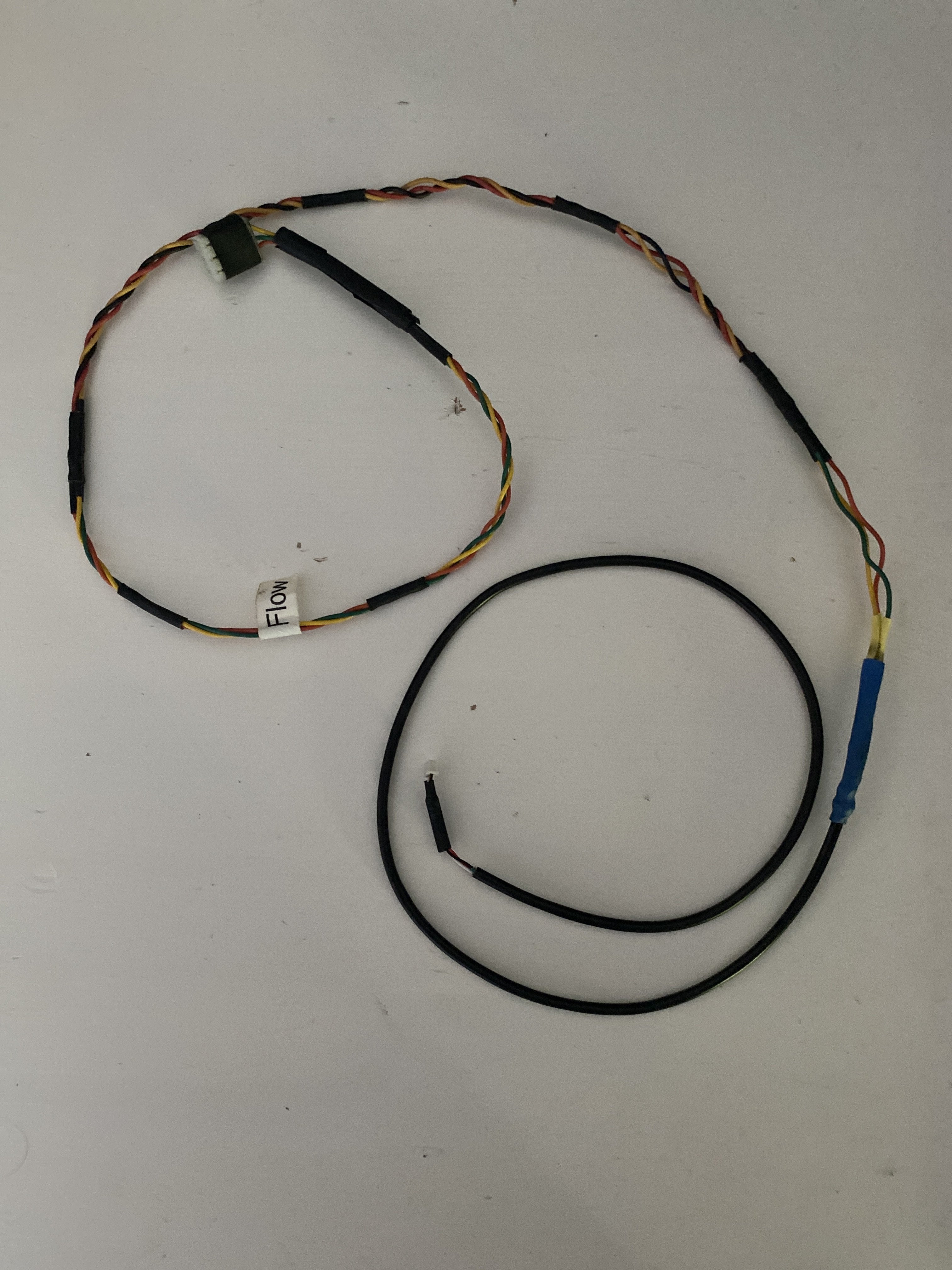

Wenn ich mich nicht täusche, müsste es dieses Kabel sein.
Ach stimmt, er wollte ja auf den Mini-Stecker um ihn am Flow-Sensor des QUADRO anschließen zu können. ^^
Hab mir damals selbst eins gebastelt :D
Sind so 110cm.
Da geht ja nix an Power durch.
Mittlerweile nutze ich den HF2.
