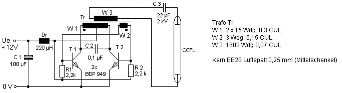

Ich habe mal die Schaltung eines Inverters rausgesucht:
Anhand der Schaltung ist zu erkennen, das der Strom nur ganz gering ist. Bei einem Kondensator von 22pF (C3) in Reihe zur Lampe kann da nicht viel Strom fließen.
Schlimm ist ja nicht unbedingt das Anfasen, aber alle C-Mos oder Mos Bausteine im PC sind so hochohmig, das sie für den Inverter keine Belastung darstellen.
Durch die hohe Spannung werden die dann zerstört.
