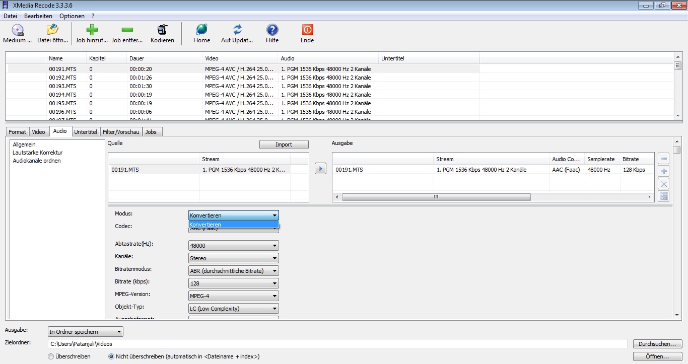

Ich habe gerade XMediaRecode ausprobiert, im Tab "Audio", kann ich aber nur konvertieren, siehe hier:
Im Tab "Video" könnte ich kopieren, aber das will ich ja nicht.

Ich habe gerade XMediaRecode ausprobiert, im Tab "Audio", kann ich aber nur konvertieren, ...
Naja, ist eigtl. ganz logisch: Deine Dateien enthalten "PGM Streaming Audio" Spuren und keine reinen "MPEG-4 AVC / H.264" wie bei .AAC ! Das sind Netzwerkstream-Dateien wie auch seinerzeit die .TS (Transport Streams).
Audacity macht da sicherlich auch nichts anderes als nach .WAV im PCM-Format zu konvertieren...
Besser wäre es mit einem Programm wie "TS-Doctor" o.ä. die (Netzwerk)Streamdaten zu löschen und somit kompatible MPEG-4 Dateien zu erstellen.
Die Audiodaten bleiben dabei komplett erhalten !!
Versuche es mal alternativ mit .MKV und der Einstellung "nur Audio".
Dann hast Du zwar immer die Endung .mkv, aber egal welcher Codec, wird sicherlich "kopieren" möglich sein!
