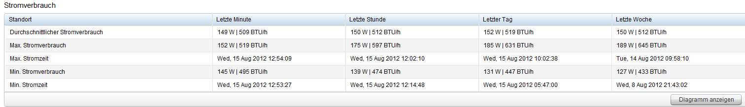

Bei uns wird das einfach nach der Netzteilleistung eingerichtet, also die Kühlleistung = Summe der Netzteilleistung. Alos bei dir 760 Watt, nicht 3x 760.
Ist das kein Markengerät? Dann bekommst Du diese Informationen entweder von dort oder vom Server selbst über iLO/DRAC...
Ist wahrscheinlich auch die beste Idee, du hast zwar auch noch etwas Verlust im Hauptnetzteil (die 760W beziehen sich ja auf abgegebene Leistung) und in den redundanten Netzteilen aber im Normalfall sind die Servernetzteile nicht am Limit konzipiert und der Server benötigt weniger Strom als das Netzteil liefern kann.
Am Server selbst sieht man halt die reellen Werte.

FBrenner wo hast du diese Statistik her? :)
