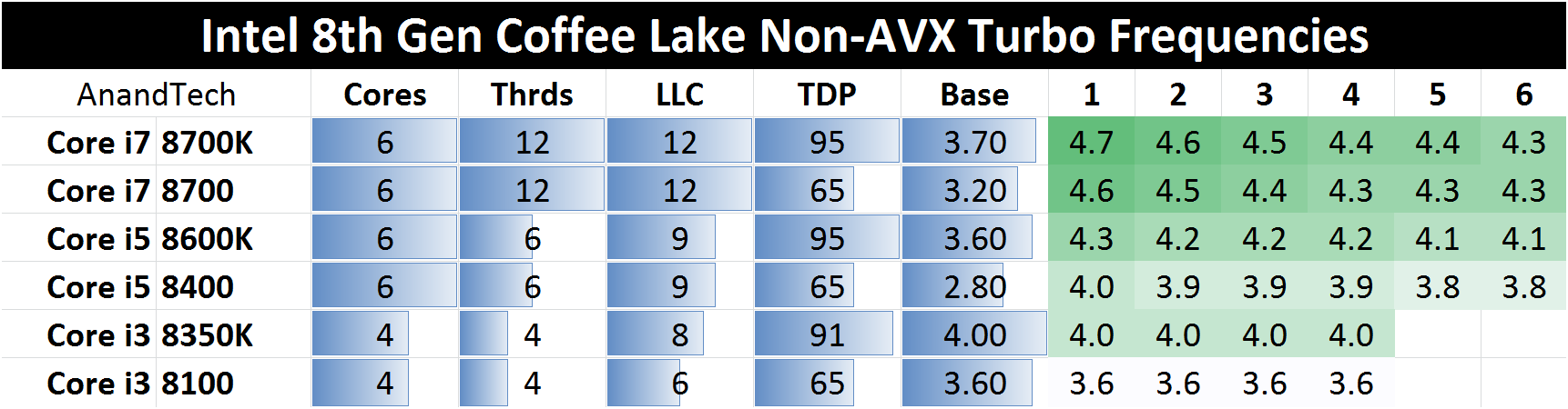

Die 4.7GHz beziehen sich aber auf einen aktiven Kern.
Die Funktion von ASUS übertaktet aber alle Kerne. Je mehr Kerne aktiv sind, desto niedriger müsste der max. Turbo eigentlich angesetzt werden um eben genau einer Überhitzung vorzubeugen. Das haben die Boardhersteller scheinbar noch nicht ganz kapiert.
siehe hier:
​https://www.extremetech.com/wp-content/uploads/2017/10/cfl_turbo_v2.png
