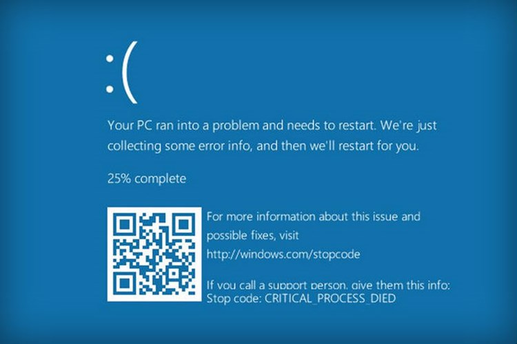

Hast du eigentlich ein Screenshot/Foto der Absturzmeldung? Die könnte auch Rückschluss geben, welche Komponente den Fehler verursacht hat.
Critical process died hat sehr häufig Treiberursachen. Eher selten handelt es sich hier um Hardwareprobleme (Allenfalls fehlerhafte Sektoren auf HDDs aber das ist hier nicht der Fall).
1. Hast du nach dem Mainboard-Tausch das System neu aufgesetzt?
2. Hast du einmal einen AMD-Treiber von 2019 getestet (der 2020er macht bei einigen leider immer noch Probleme)
