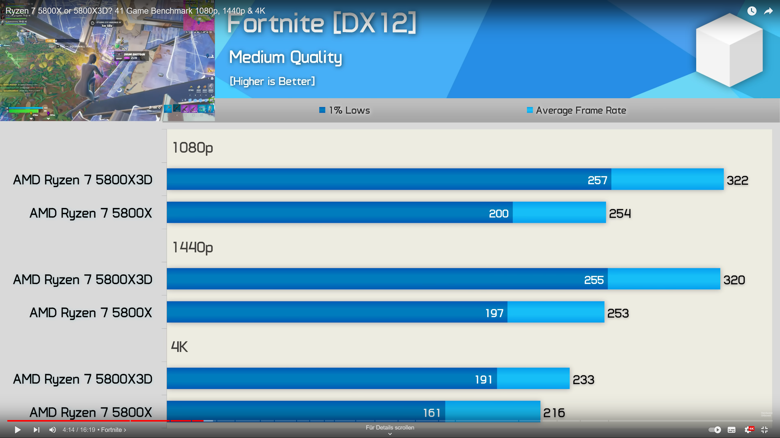

der Aufschlag zum x3d lohnt sich.

@Geringverdiener Die Grafik finde ich nicht besonders aussagekrätig.
Gibt genüngend andere Tests, wer suchet der findet. Der X3D ist je nach Game zwischen 10%-30% schneller als der 5800X.

Ja, das mag stimmen. Aber wozu eine CPU für 100€ mehr kaufen um in Fortnite (oder auch Overwatch) 300 statt 250 Frames zu erreichen?! Zumal der Unterschied in GPU lastigen Spielen gleich 0 ist.

Der X3D bietet in dem Chart 26% mehr FPS (wqhd)... Wenn man den 5700x als gleichwertig zum 5800x sieht und mit dem X3D vergleicht (180€ zu 290€) dann sind das mal 61% Aufpreis...
Der Durchschnitt über alle Spiele in dem HW Unboxed video ist nur noch bei 9% bei wqhd.
