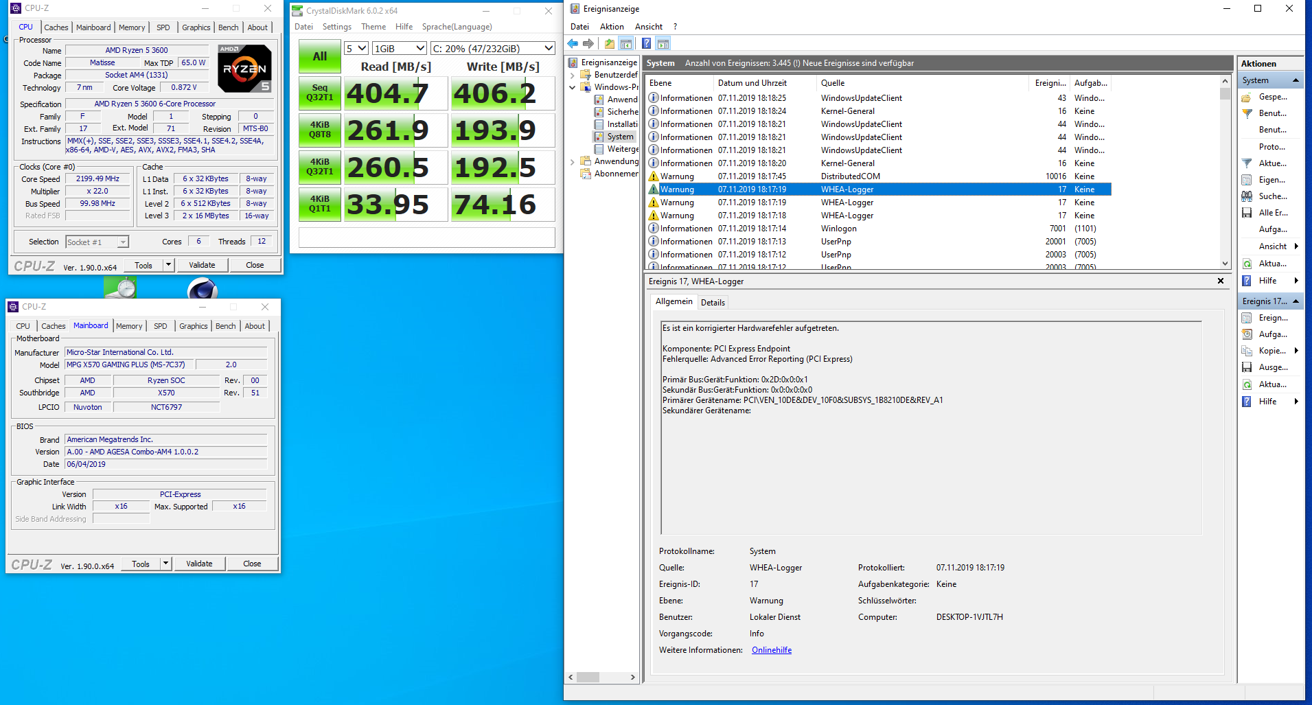

Guten Tag,
ich habe ein paar Probleme mit meiner Hardware.
Mein jetziges System:
Mainboard: MSI MPG X570 Gaming Plus
CPU: AMD Ryzen 3600
Grafikkarte: Nvidia GTX 1070 Ti
RAM: 2x 8GB G.SKILL Ripjaws
SSD: Samsung EVO 850

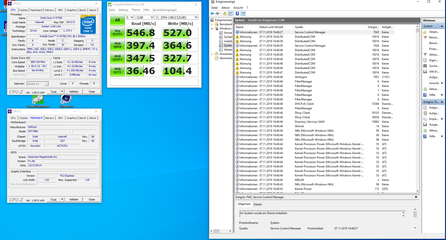

Mein altes System:
Mainboard: ASRock Fatal1ty Z97 Killer
CPU: Intel Core i7 4770K
RAM: 4x 4GB G.SKILL Trident X
Mit meinem alten System hatte ich keinerlei der folgenden Probleme, erst die neue CPU und das Mainbaord verursachen diese:
Alle Fehler kann man in den anhängenden Bildern erkennen.

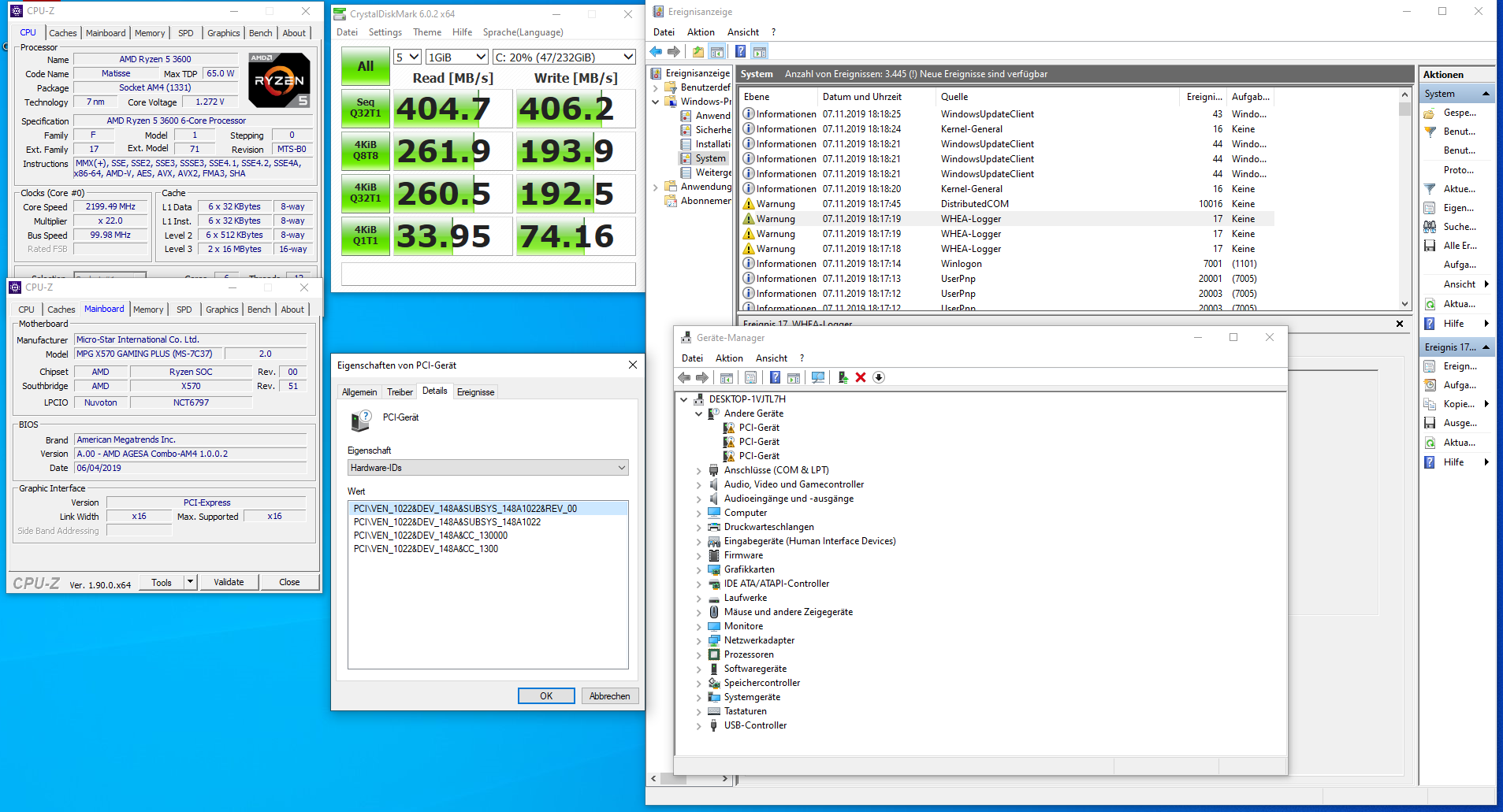

-schlechtere Leistung bei Benchmark CrystalDiskMark 6
-verhältnismässig lange Boot-Zeiten von über 30 Sekunden (altes System unter 15 Sekunden)
-3 unbekannte PCI-Geräte im Geräte-Manager
-WHEA Error (ID 17) in der Ereignisanzeige mit Vendor: 10DE und Device: 10F0
-Der PC fährt häufig nicht runter, lüfter drehen sonst passiert nichts.
Die Screenshots wurden jeweils vor und nach dem Tausch der Hardware gemacht.
Ich habe zwar keine Probleme mit aktuellen Spielen wie Battlefield 5, wobei ich nichts zum vergleichen habe, dennoch stört mich die Tatsache, die obigen Fehler und Leistungsminderungen zu notieren.
Aufgrunddessen habe ich vor 2 Wochen meine CPU und das Mainboard an Mindfactory zurückgeschickt.
Diese behaupten mit der Hardware sei alles in Ordnung. Die CPU habe ich desweitern mal in ein anderes X470 Board gesteckt und hatte die selben Probleme.
Windows habe ich mehrmals per USB neu installiert und das BIOS auf den Werkszustand zurückgesetzt. Ich habe bereits für das Problem mit dem Herunterfahren alle im Internet zu findenden Tipps ausprobiert. Nichts ändert mein Problem.
Die Frage ist nun, hat Mindfactory mit der Fehlersuche tatsächlich nichts gefunden und meine Probleme sind simple zu beheben?
Wenn ja, wie? Hat jemand ähnliche Probleme?
Sonst werde ich wohl nochmal Mindfactory anrufen müssen.
Vielen Dank für eure Antworten! :)
Mfg
Markus :)
Vor allem anderen erst mal das BIOS auf einen aktuelle Stand bringen. Das ist bei Ryzen aktuell sehr wichtig.
Reaktionen: H3llF15H und DannyA4
Jo Bios Update wäre wichtig, insbesondere ein WHEA Error war am Anfang bei den neuen Boards+CPUs häufiger zu sehen. Insbesondere in Verbindung mit Nvidia GPU.
AMD Chipset Treiber sind schon installiert?
Bootzeiten sind beim X570+3000er Ryzen deutlich länger als bei Intel Systemen, aktuellste BIOS Update ab Agesa 1.0.0.4 (oder 1.0.0.4B) haben hier für Verbesserung gesorgt. Insgesamt ist ein Boot auf einem AMD System aber trotzdem noch langsamer als bei Intel
Reaktionen: markus222

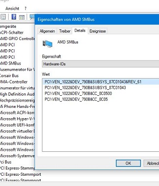

Sollte nach dem Installieren des Chipsatztreibers noch etwas offen sein im Gerätemanager kannst du auch mal nach der Hardware ID googlen. Da findet man über die Treffer sehr schnell raus welches Gerät da keine Treiber hat.

Danke vielmals, alles funktioniert nach einem Bios-Update und dem Installieren des Chipsatz-Treibers. :D
