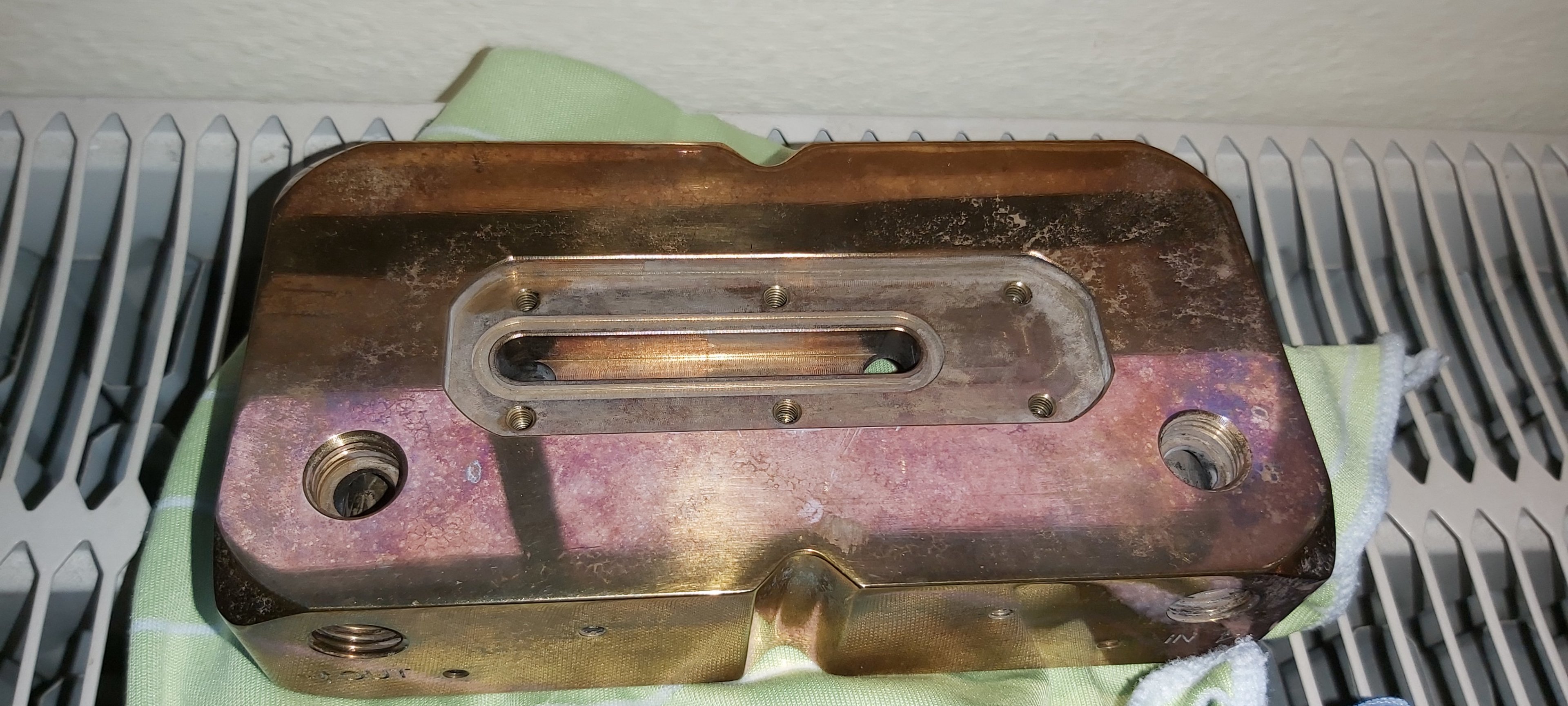

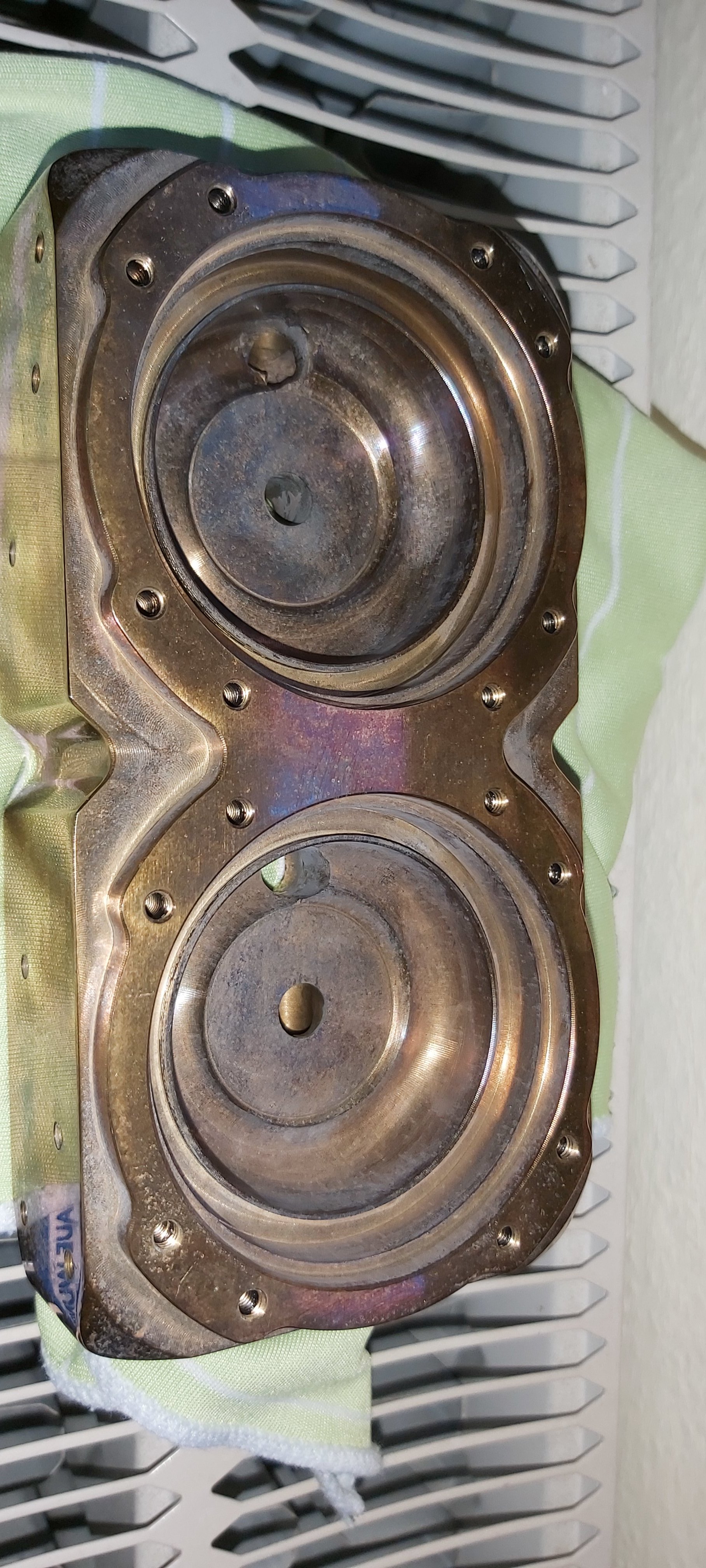

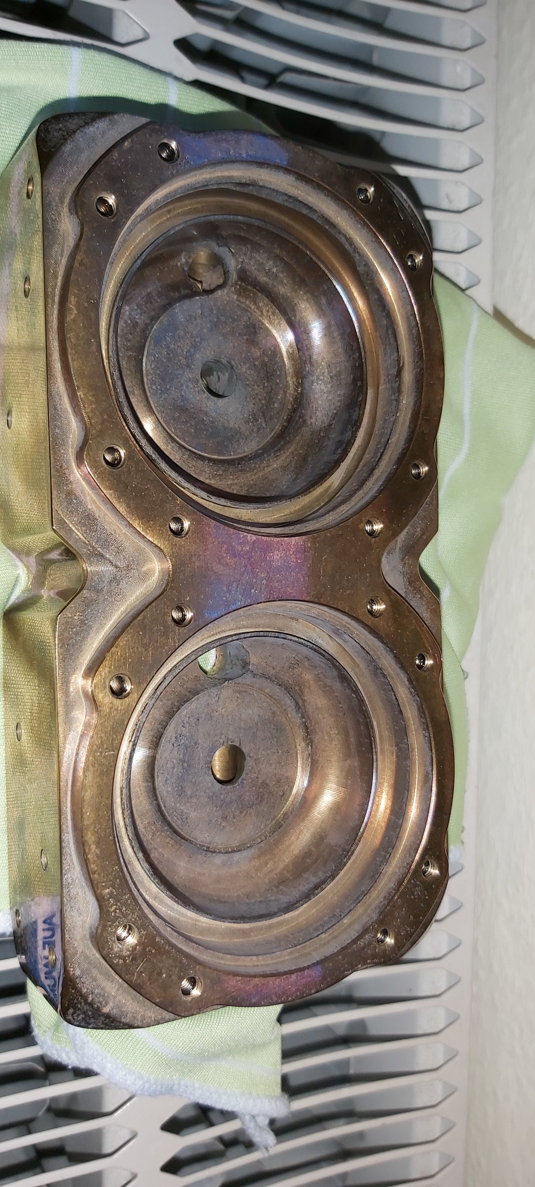

Hi ich hoffe es passt hier her ich habe eine alphacool eisdecke d5 dual top in Messing und habe es wegen dem Problem mit dem lösenden Lack mit abbeizer behandelt.
Da ich es später optisch sichtbar aufbauen will und es ziemlich fleckig geworden ist möchte es vernickeln lassen
Leider gibt es bei mir keinen in der Nähe der das kann.
Kennt jemand einen der das machen würde? Würde auch etwas zahlen und ihm das Top zuschicken es wäre auch nicht eilig da ich noch ein 2. Top besitze
So sieht es aus

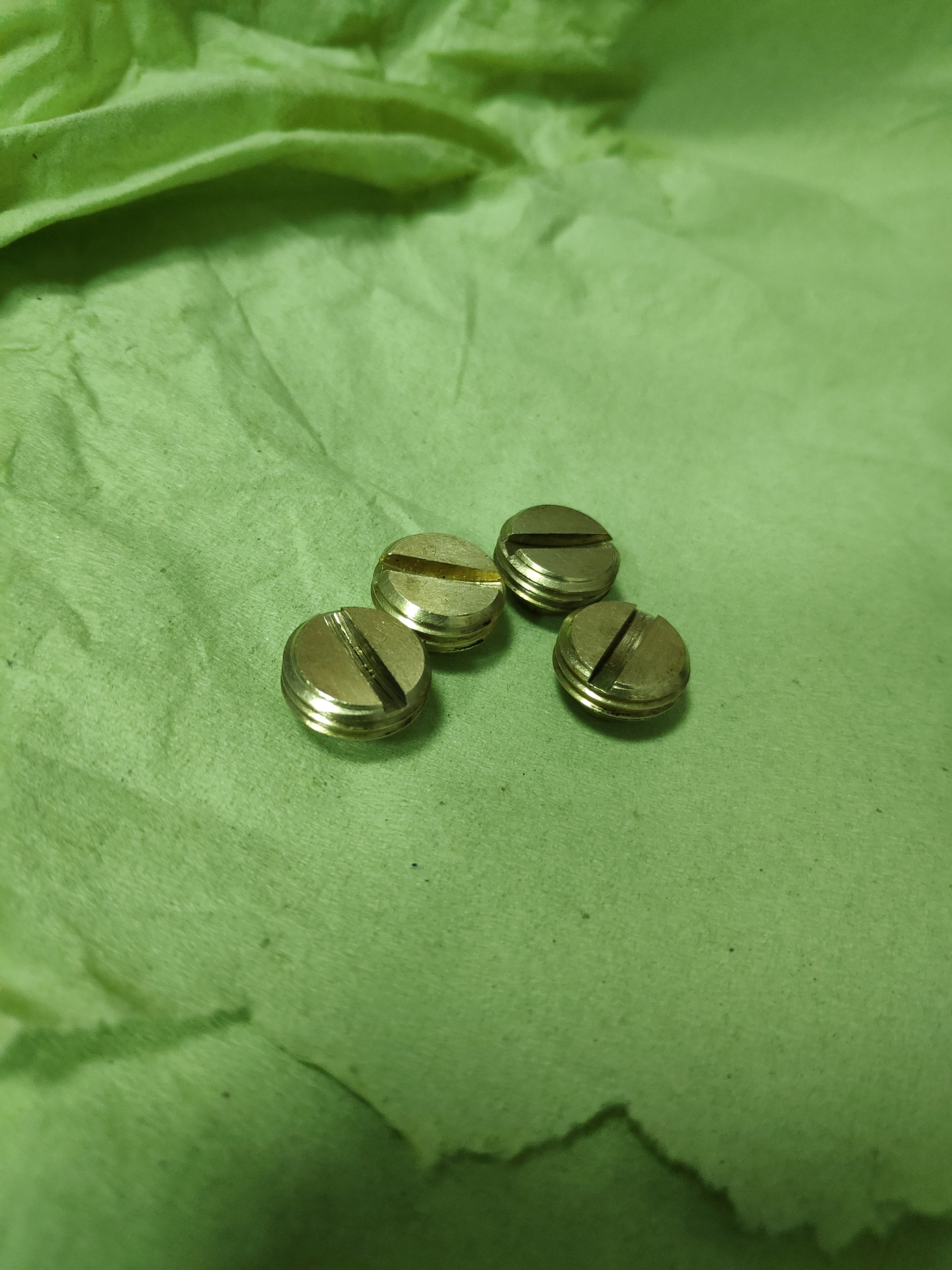

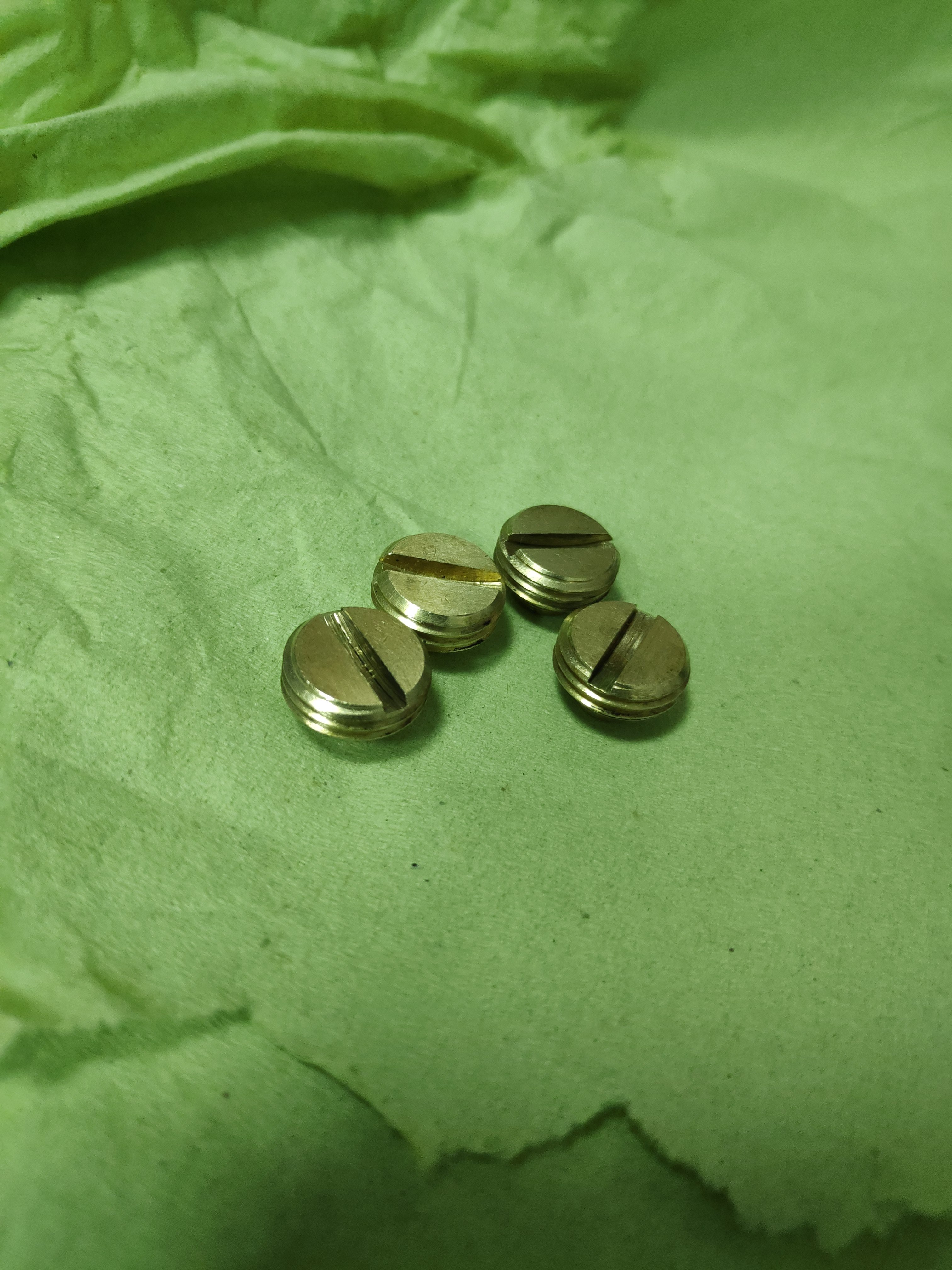

Müssen die blindstopfen eigentlich auch behandelt werden?
Die sind noch schwarz

Die Blindstopfen wollte ich nur an den "Wasser berührenden" Flächen von Lack befreien. Mir gefällt das schwarz mit dem Nickel zusammen da ja meine Fittinge auch schwarz sind.

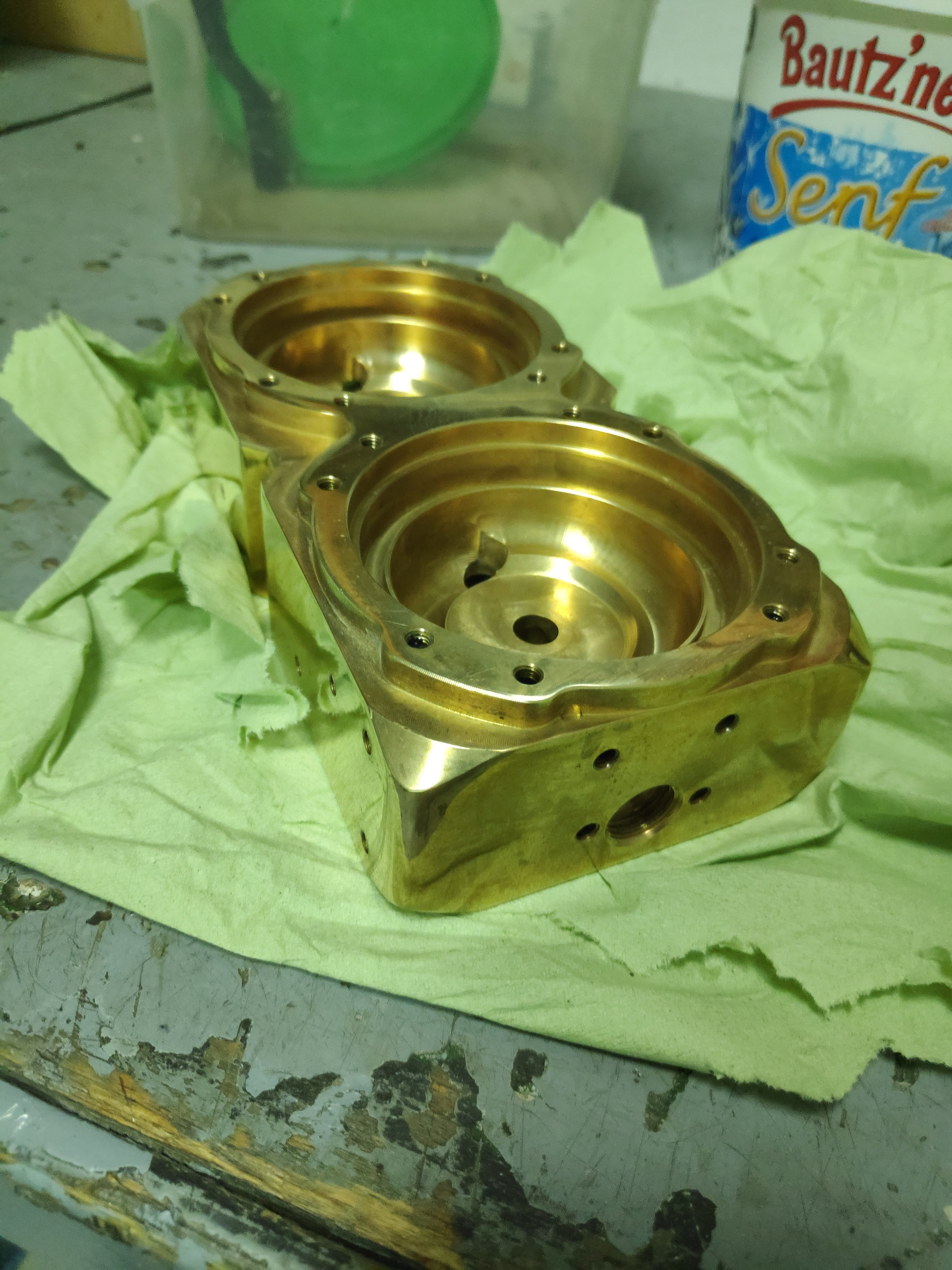

PS: ich habe so einen Radikal Abbeizer genommen. Das Zeug hat sogar meinen Handschuh zerfressen xd.
Ein paar Stunden einlegen haben gereicht der Lack ging dann weg den Rest habe ich im Kochtopf entfernt
Also der Abbeizer war echt Klasse. (Beko Speed Ex)
Man konnte Zuschauen wie sich der Lack löst. Innerhalb von 10min war alles ab.
(Soll keine Werbung sein 😉)

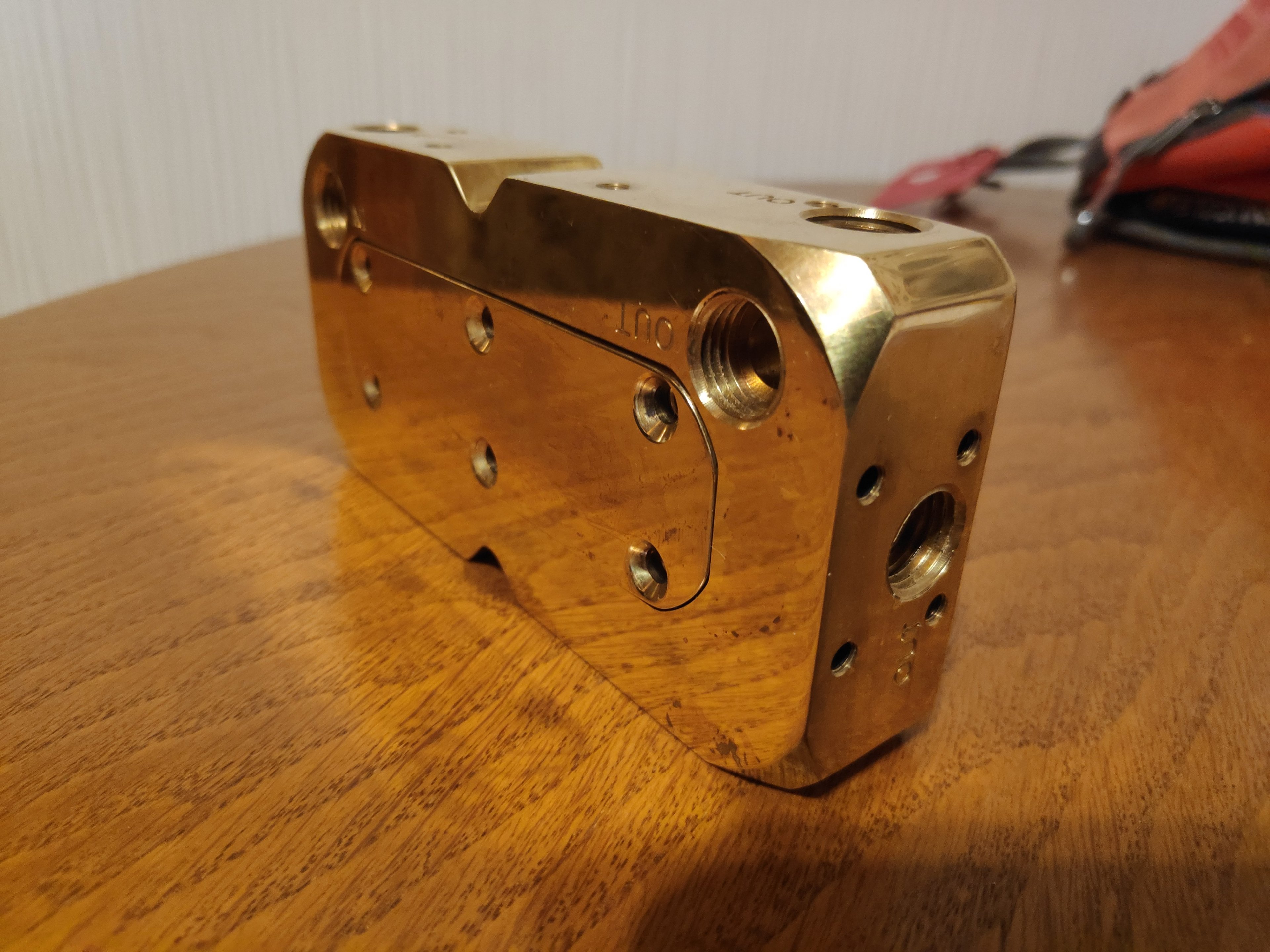

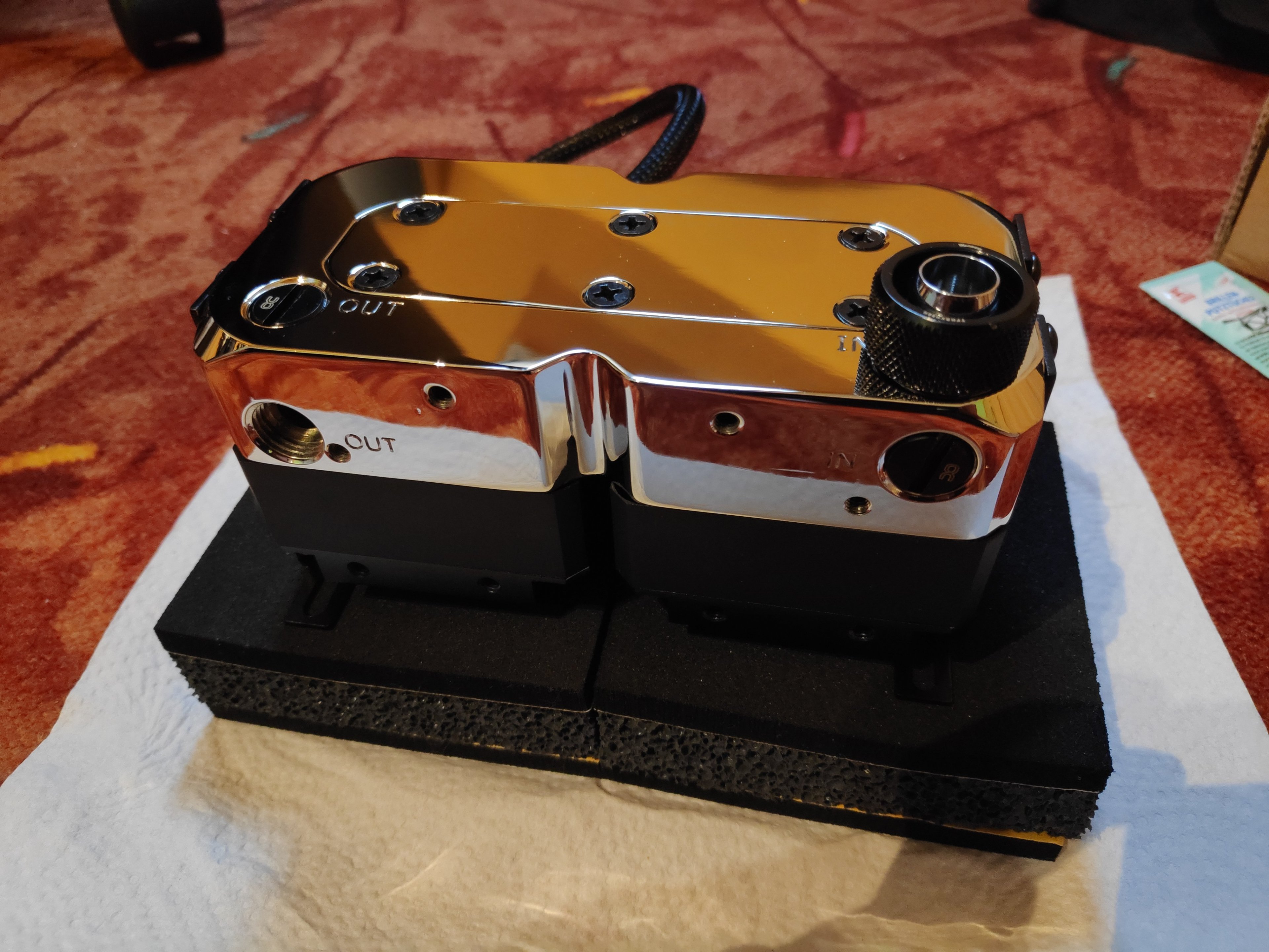

Demnächst bringe ich das dann zu der firma und bin schon ganz gespannt auf das Ergebnis.
Edit: nächste Woche kann ich es wieder abholen. Wird poliert und vernickelt. Verchromen wäre auch möglich gewesen aber ich glaub das wäre to much.

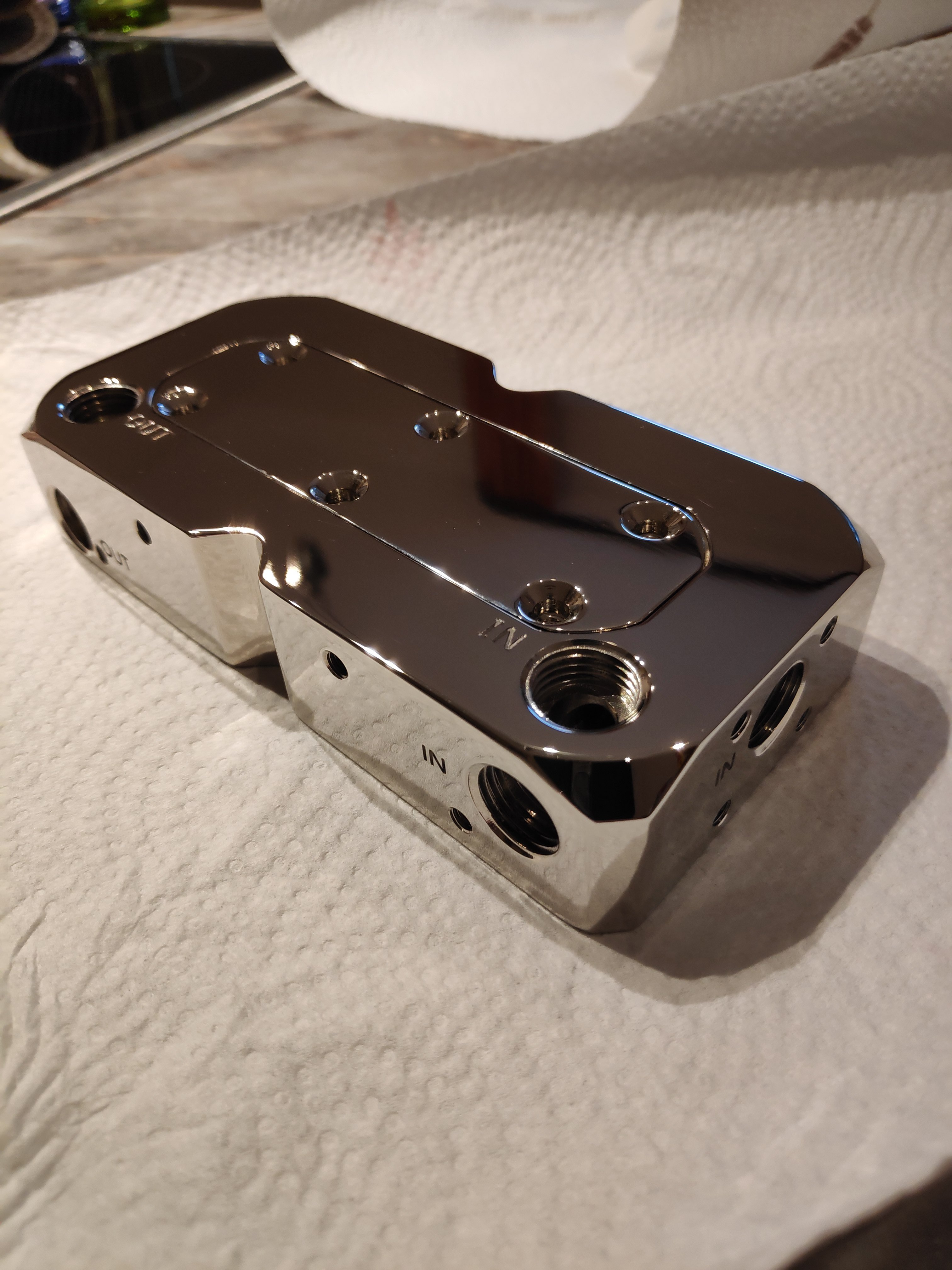

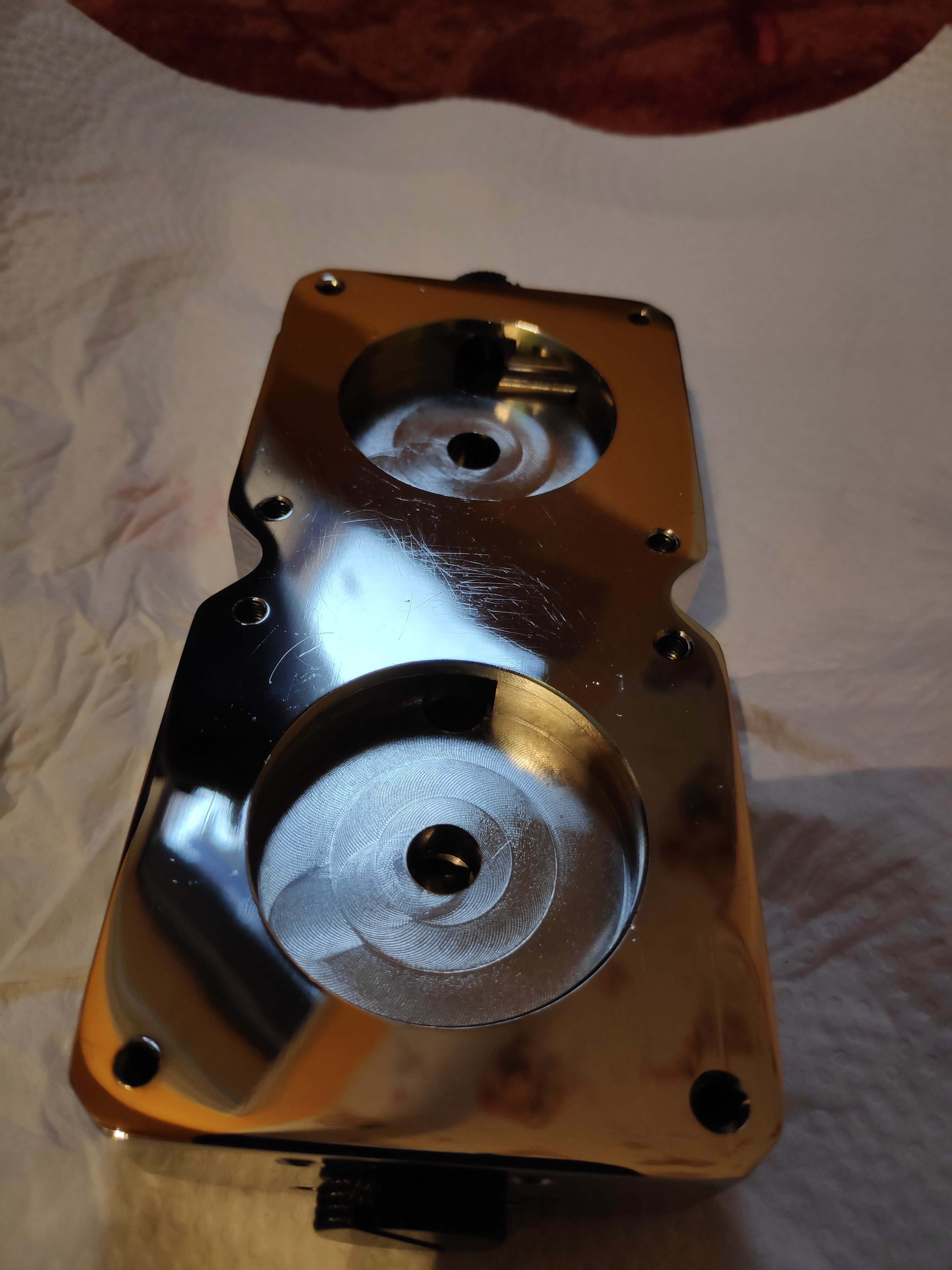

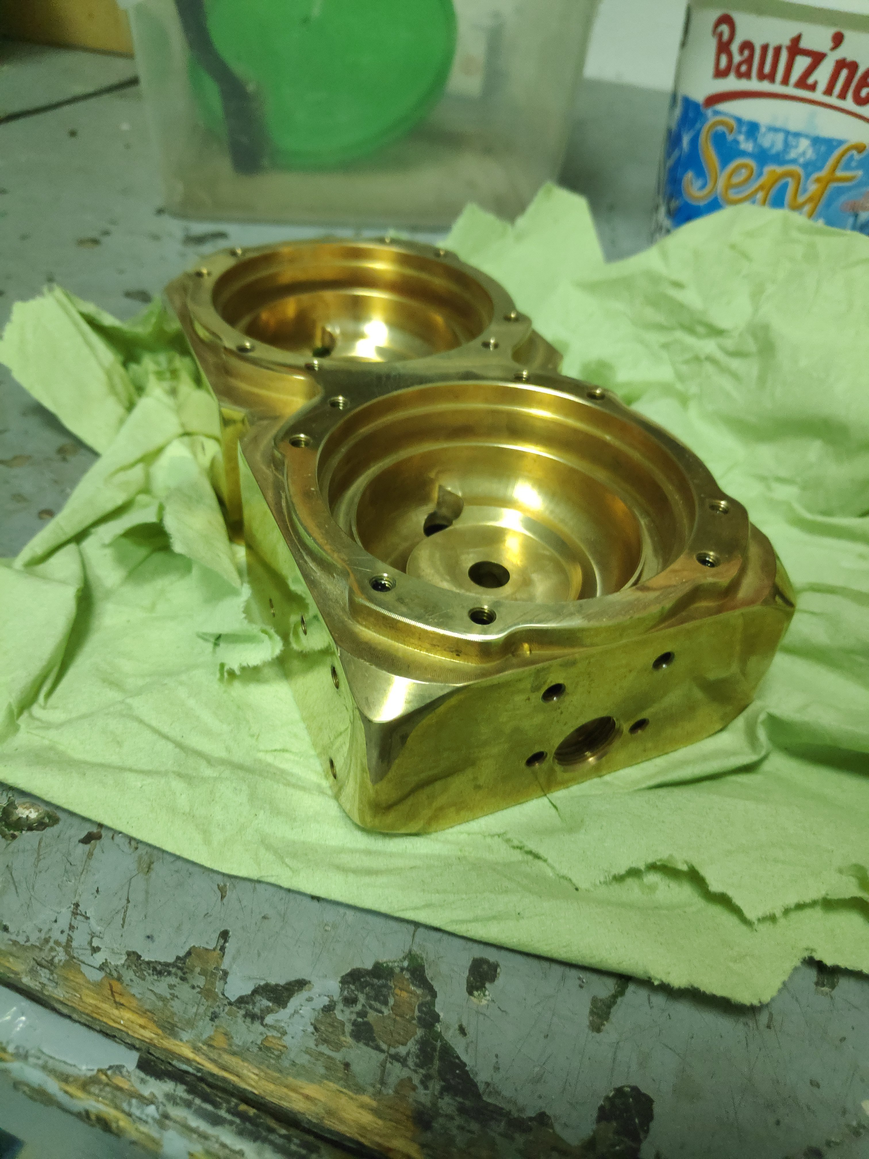

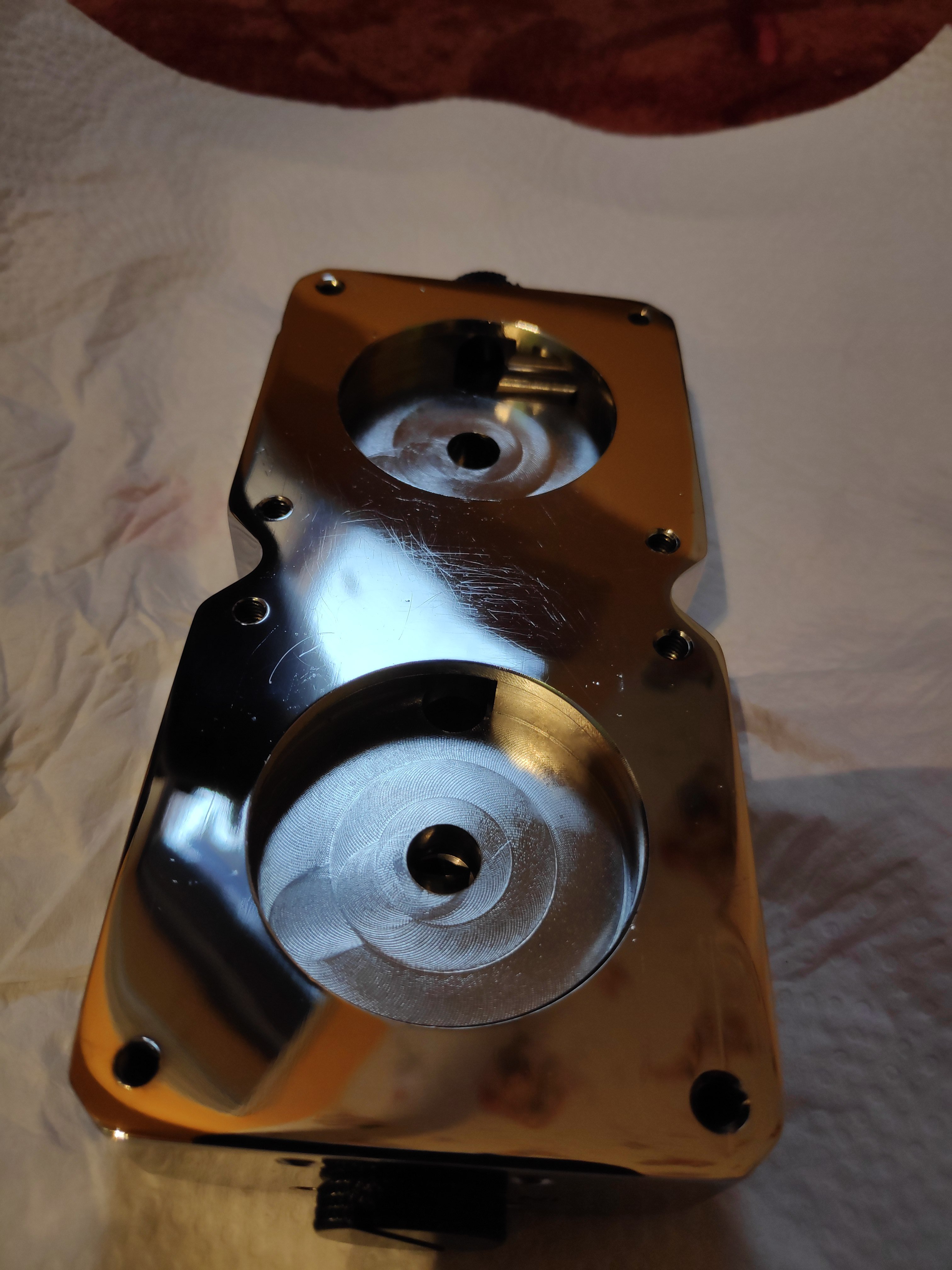

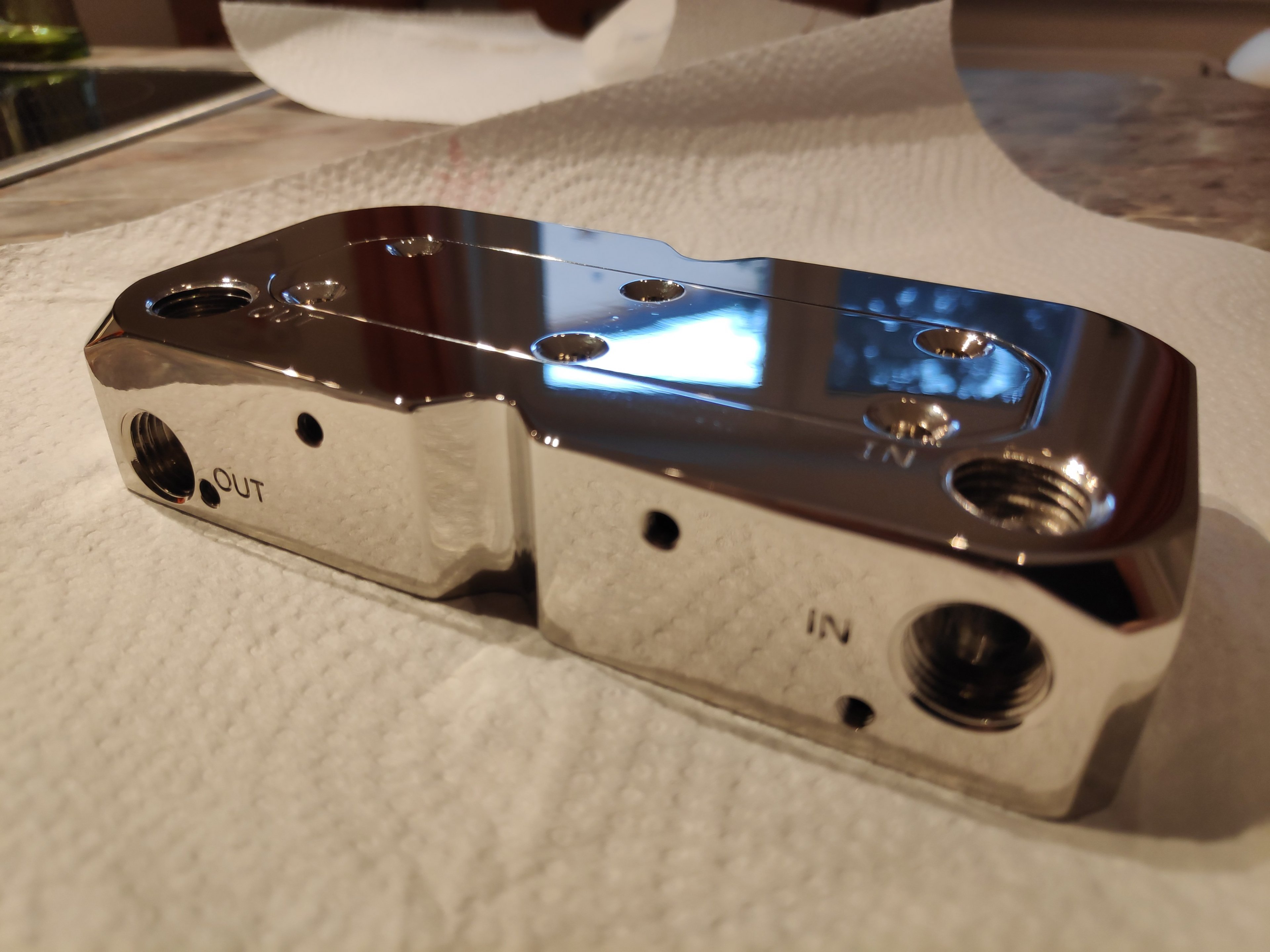

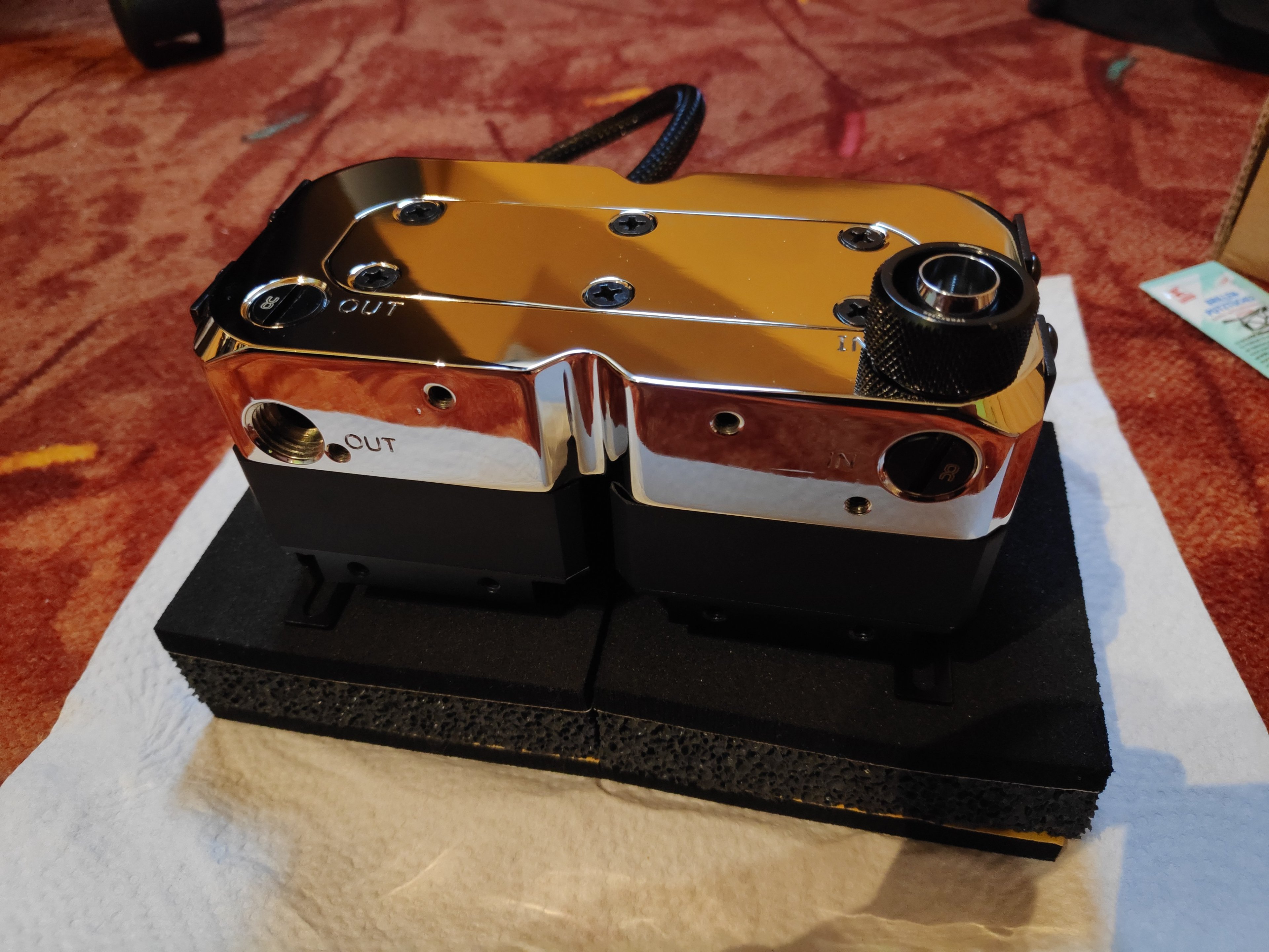

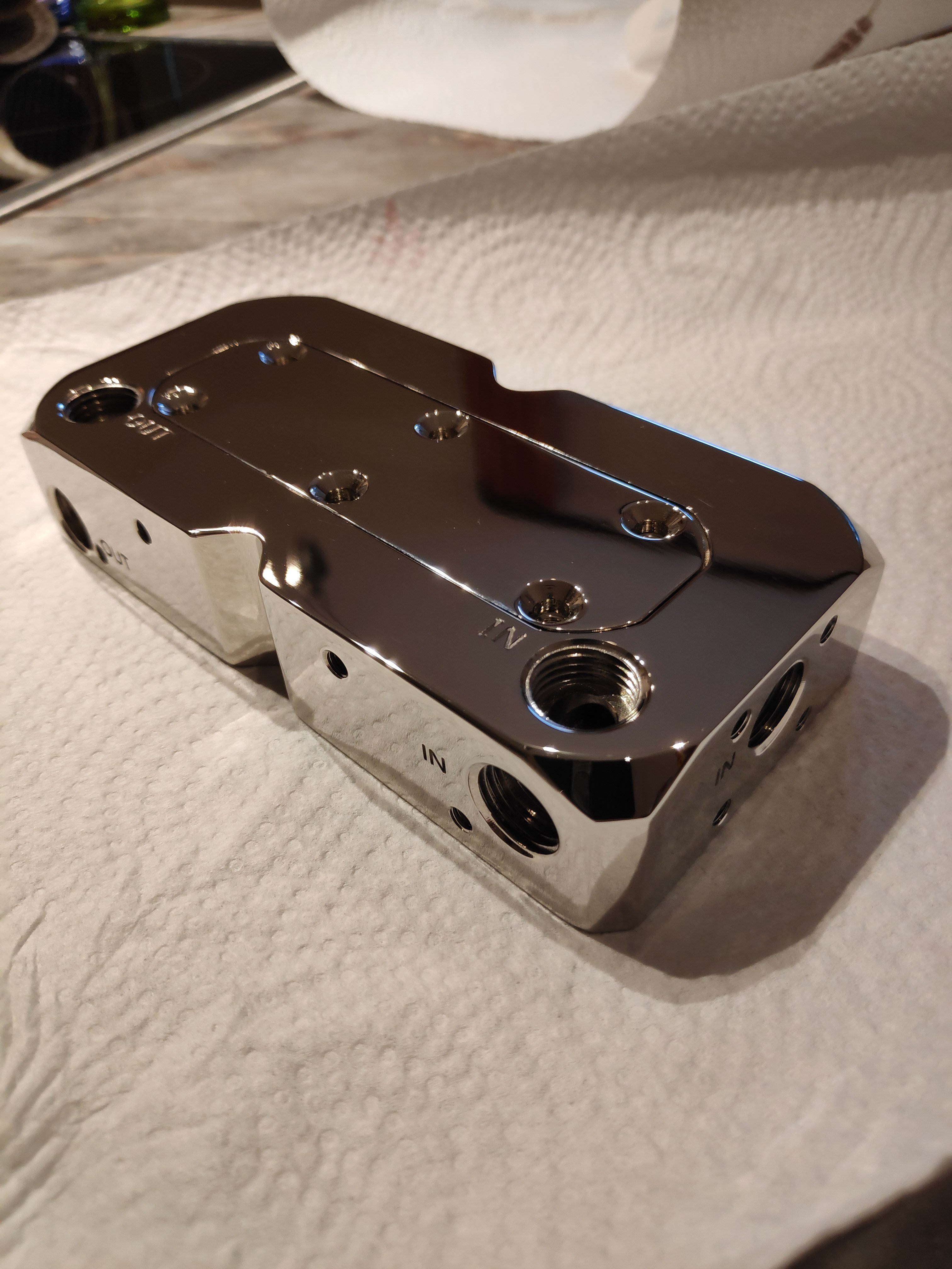

So heute konnte ich es endlich abholen und war mehr als gespannt ob mir das Ergebnis gefällt...
Tja was soll ich sagen, seht selbst...
Ich bin mehr als begeistert von dem Teil 😍.
Die knapp 25€ (mit MwSt) haben sich mehr als gelohnt (vernickeln und polieren).
Die Unterseite wurde nicht poliert und das sieht man denke ich recht deutlich.
Nach dem Entfernen des Lackes hat man Recht deutlich Kratzer und Einschläge erkennen können aber jetzt sind sie zu 80% verschwunden.
Klar die ganz tiefen bekommt man nur mit viel Materialabtrag weg und dann fehlen paar mm vom Block.

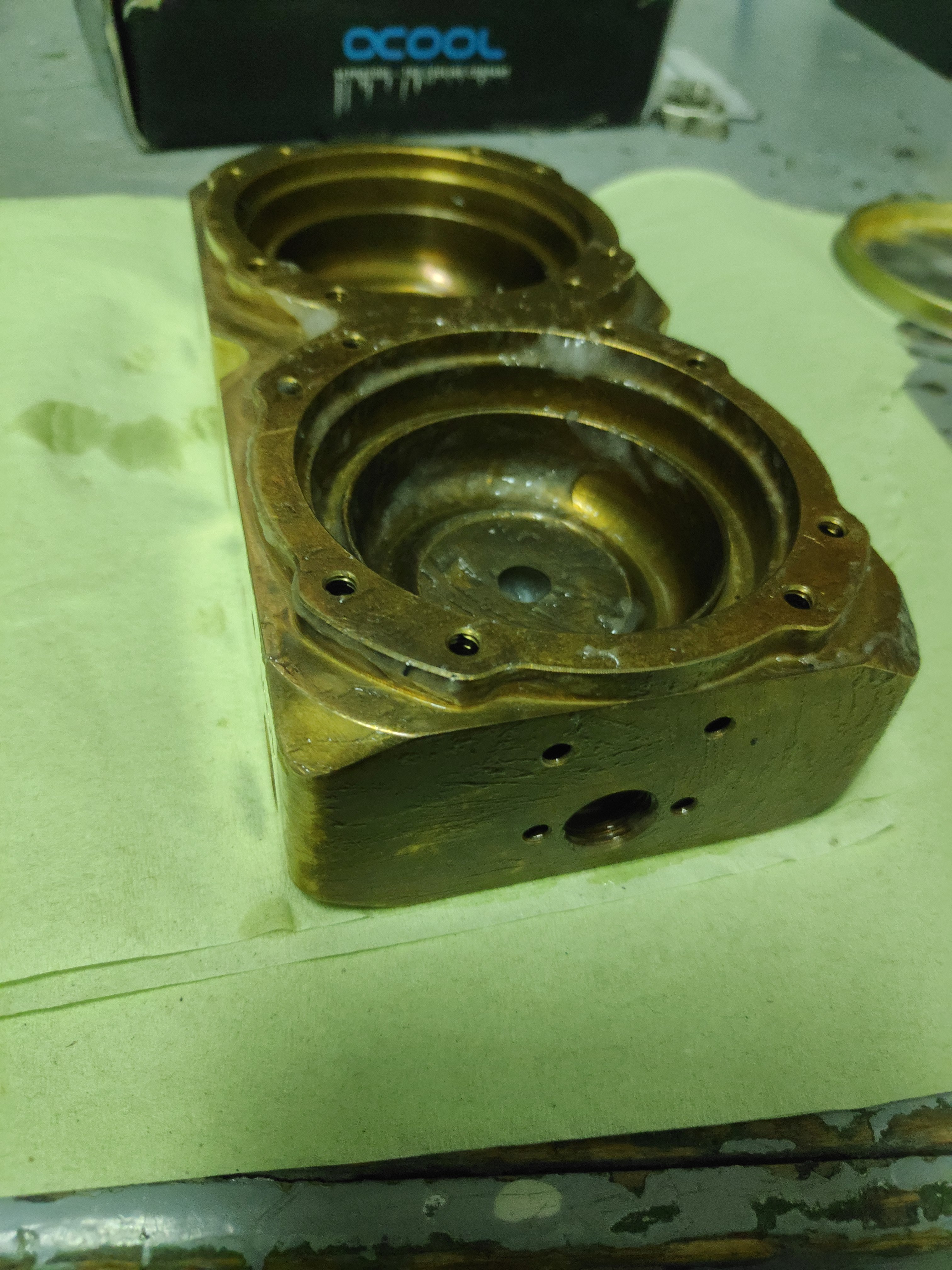

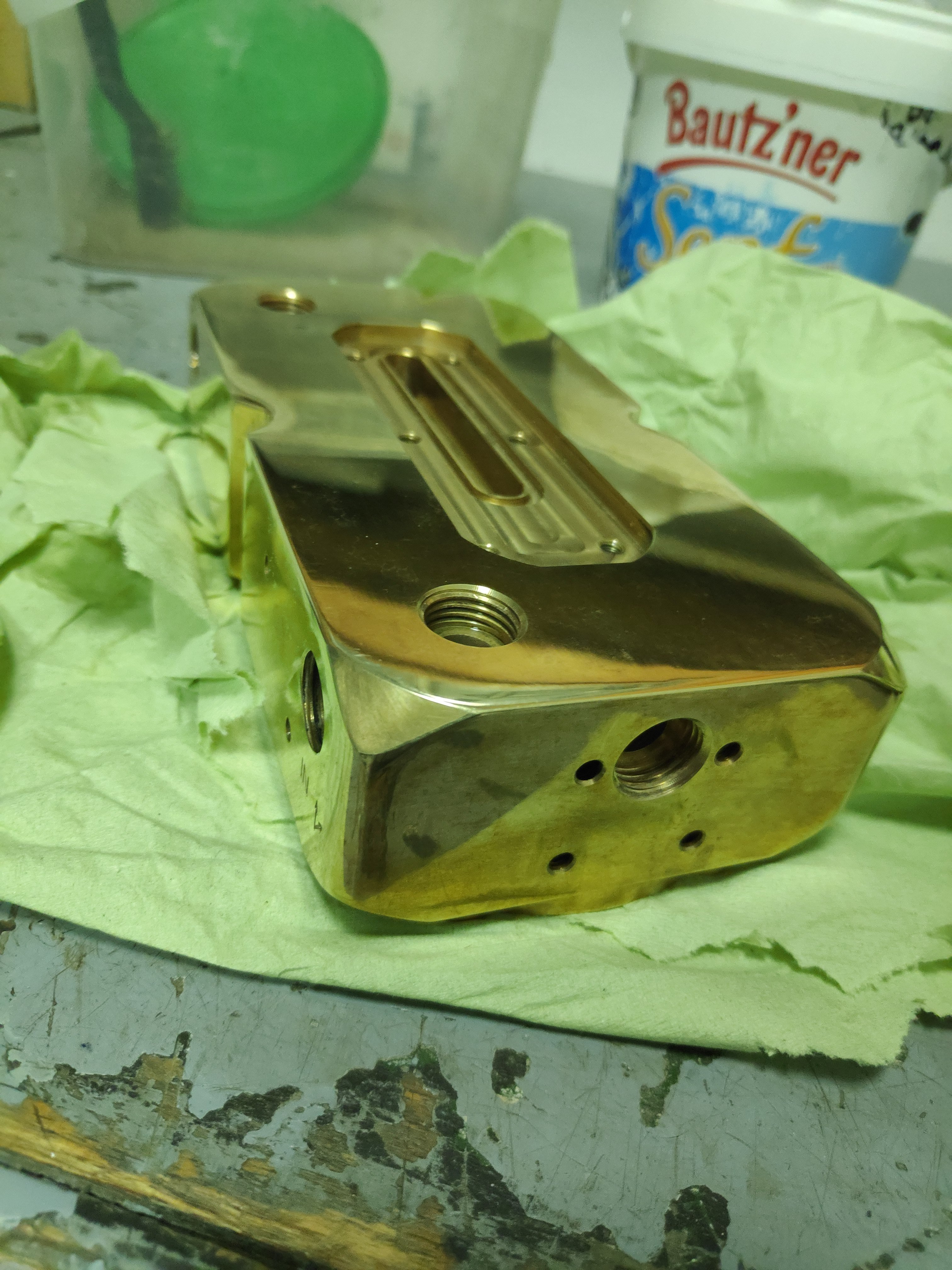

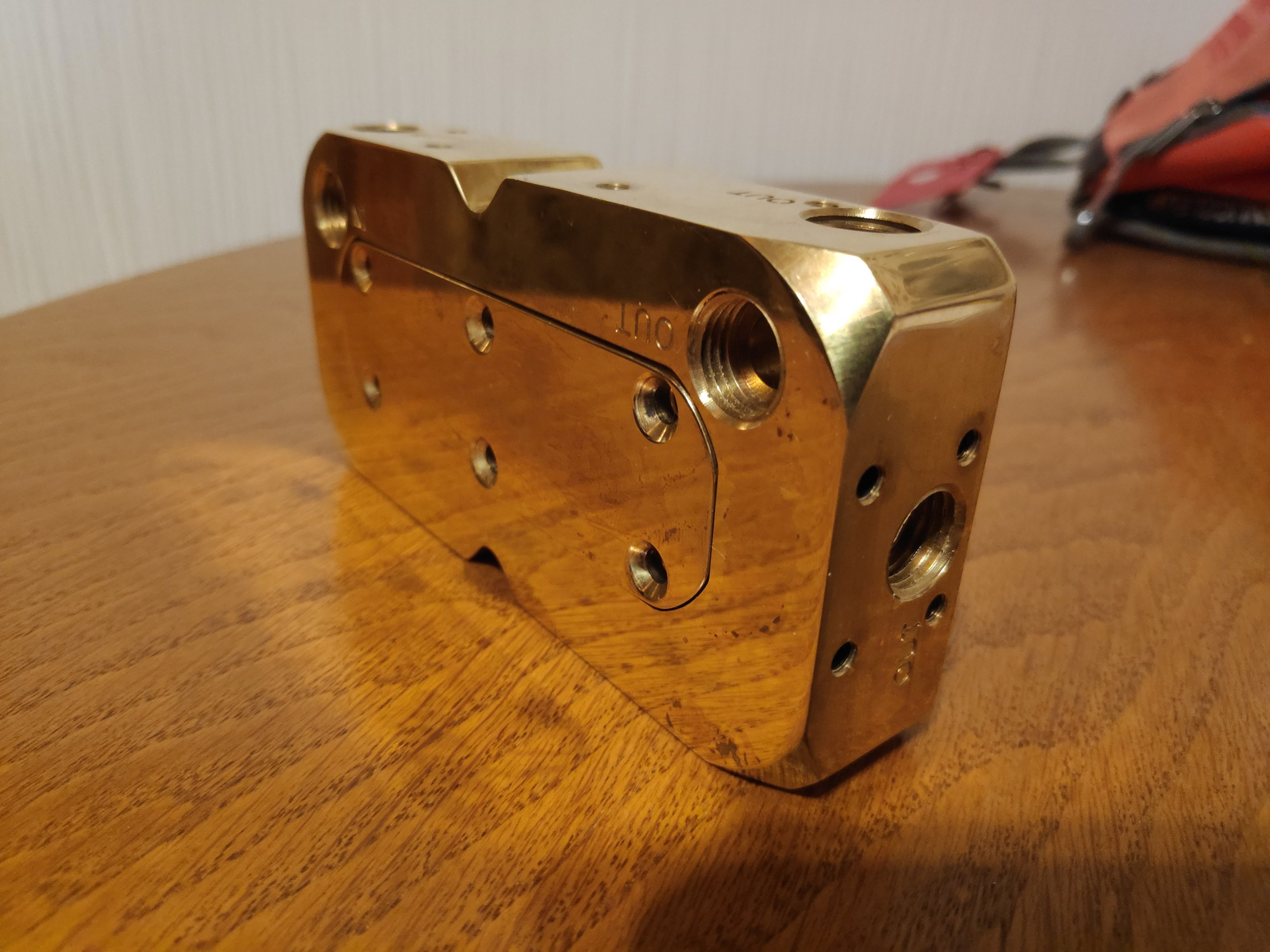

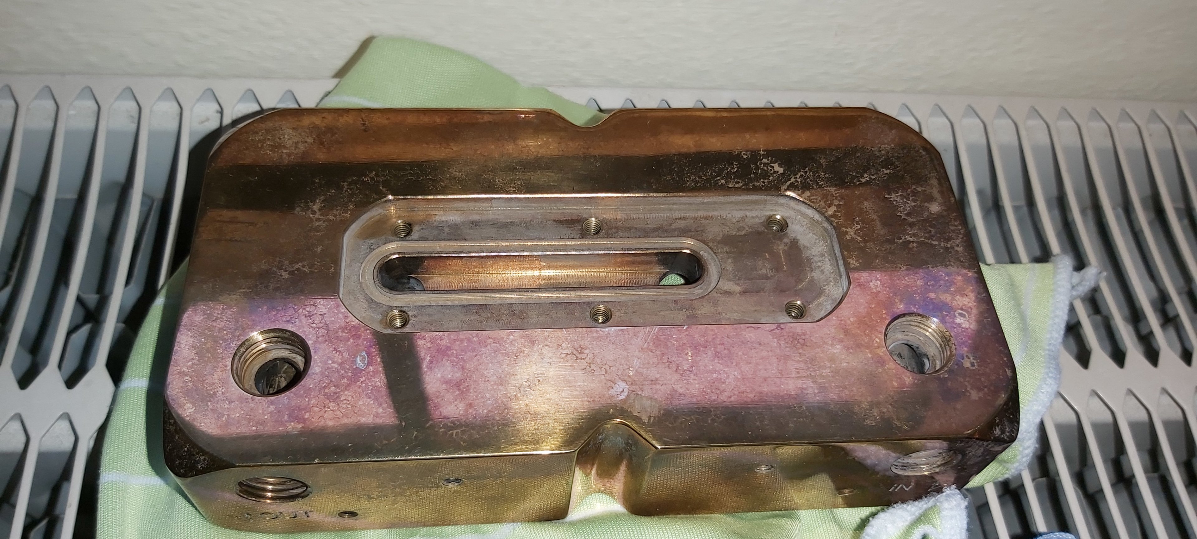

@Gimli2k

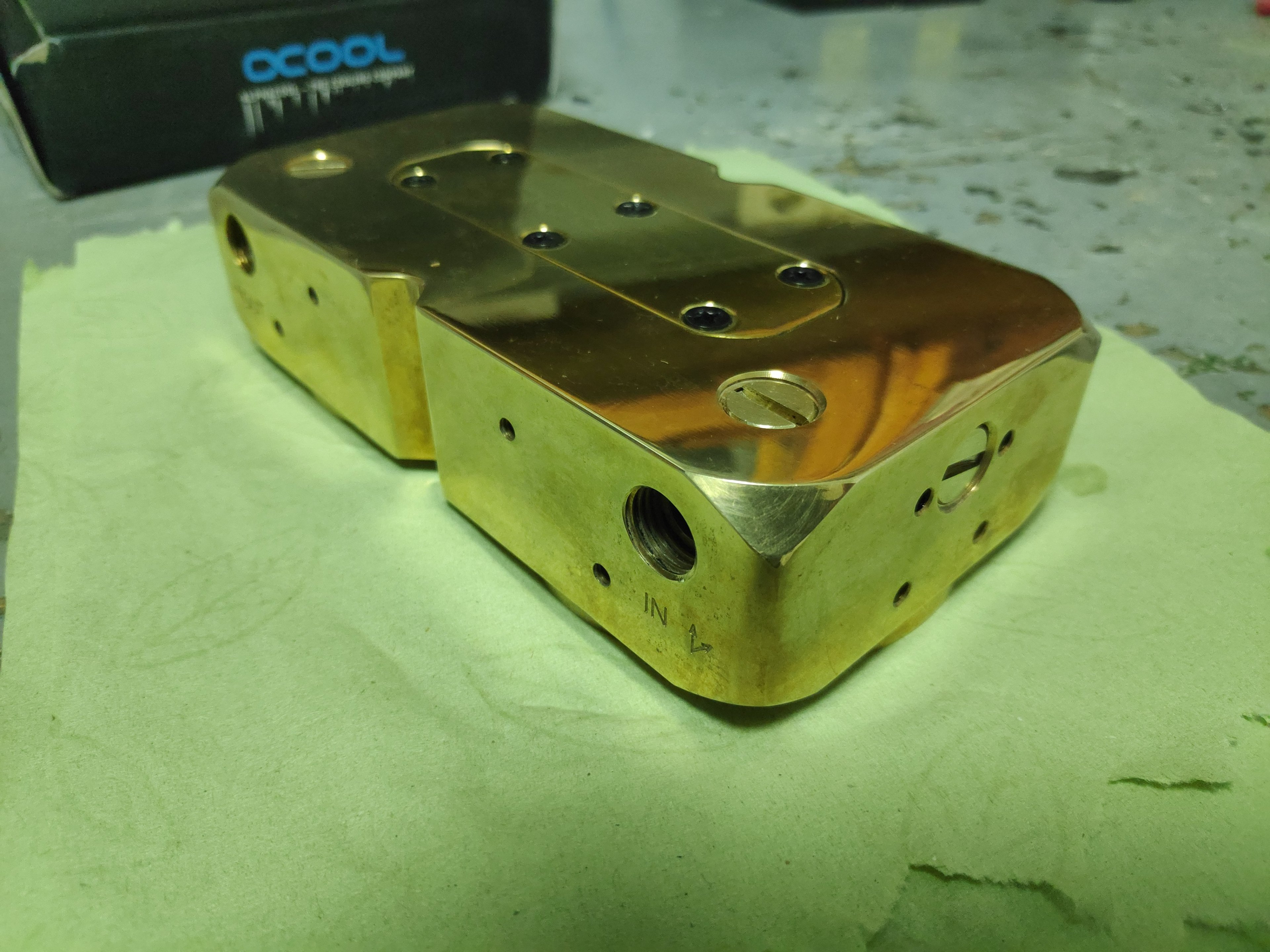

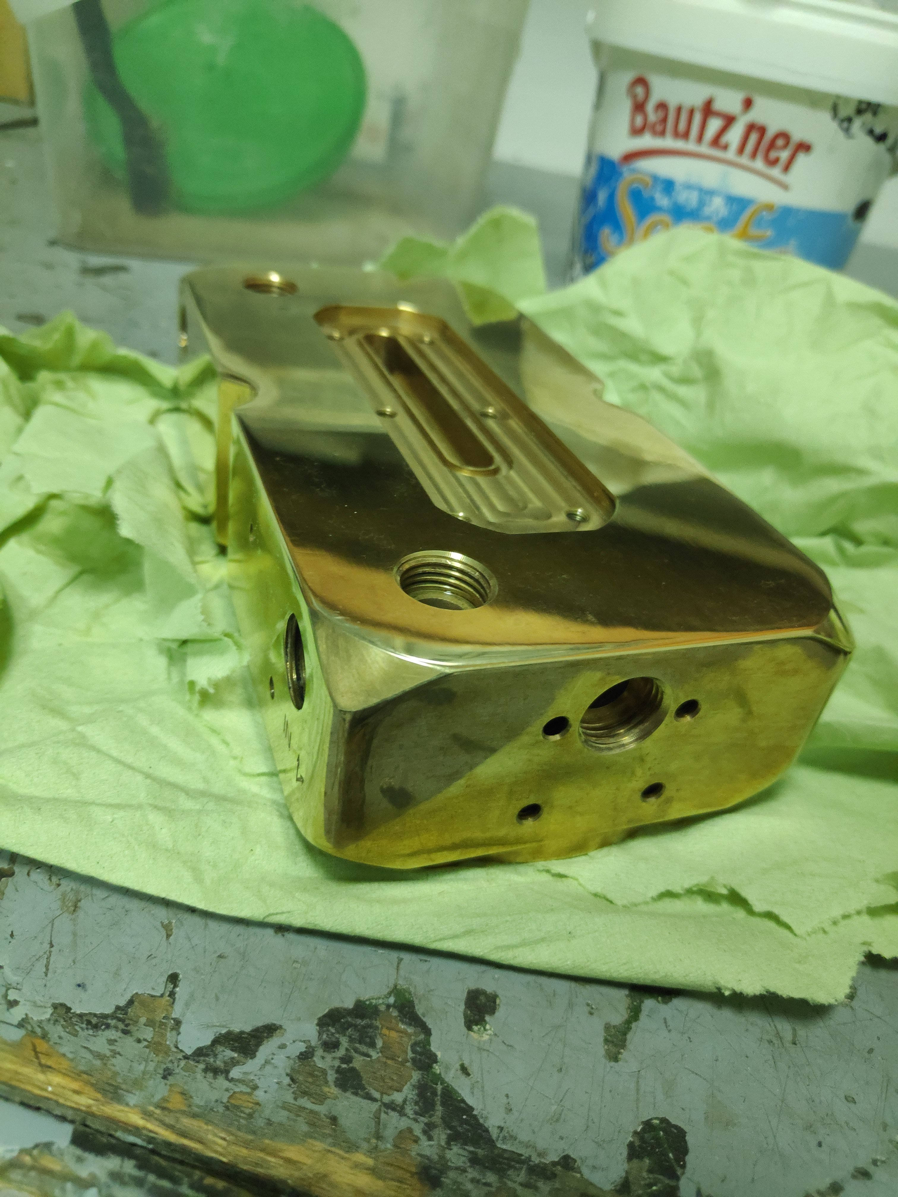

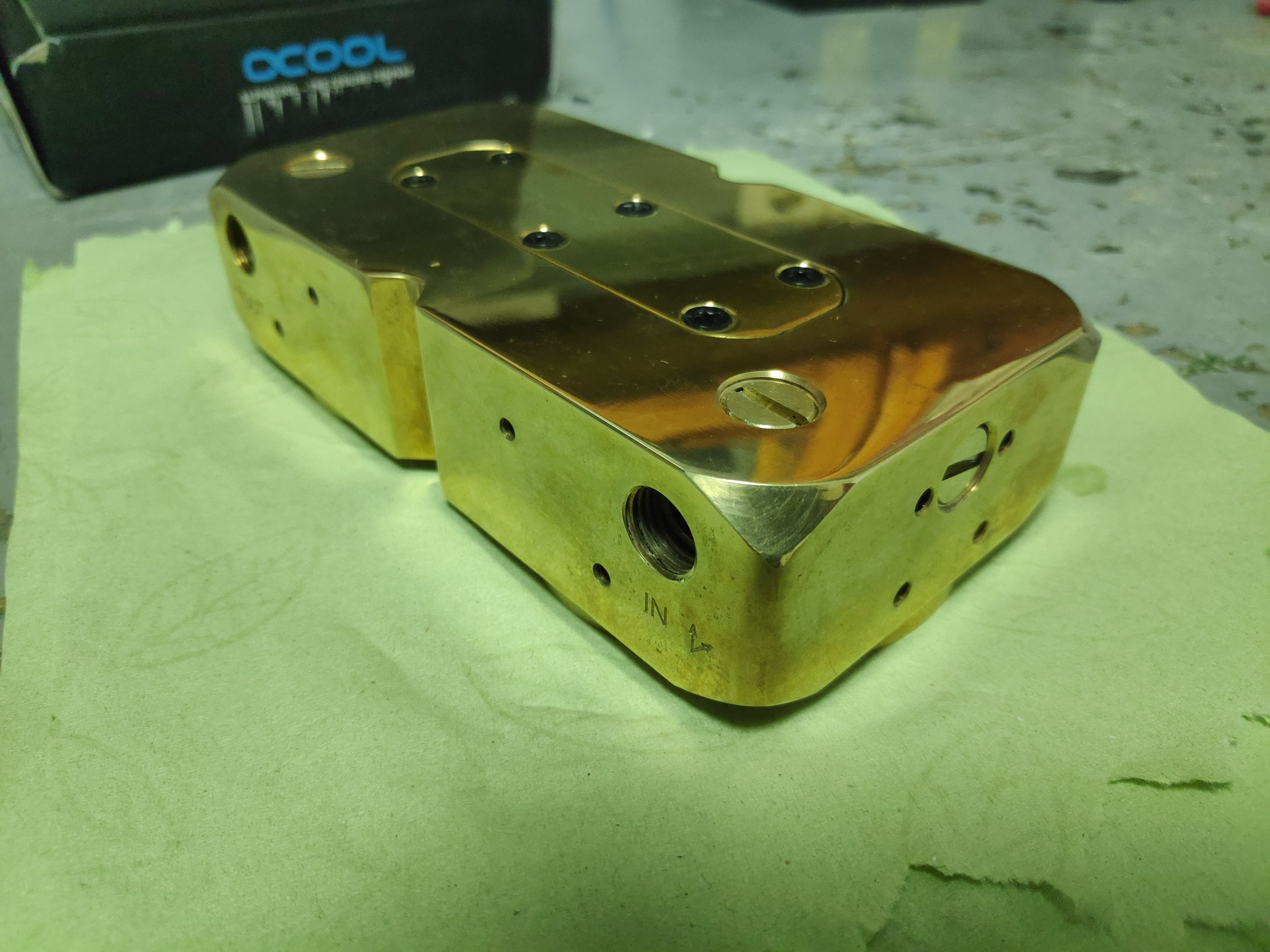

Hier der aktuelle Zwischenstand 😉
Einmal vor und nach dem "Seifenbad"
Die Woche geht's dann zum vernickeln.
Grüße
