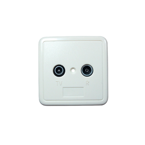

Du hast sicherlich eine Dose mit 3 oder 4 Ausgängen? Davon einmal Radio, einmal TV, und ein bis zweimal einen Dataport der etwas vorsteht und ein Gewinde hat.

Wenn du bislang nur eine Dose mit TV und Radio Ausgang hast brauchst du eine neue Dose, welche dir aber von KabelDeutschland bezahlt und eingebaut wird. Hierfür einfach eine Fernsehstörung bei der Hotline melden.
also jedes kabel aus dem baumarkt ist da ausreichend. was ich allerdings annehme.. die hausverkabelung ansich ist schlecht. schau dir mal die dosen an.. sind das die richtigen, sind die kabel sauber angeschlossen? also bei uns gab's auch probleme mit dem internet, da alle dosen "durchgangs"-dosen waren, wir aber eine sternverkabelung haben, "auf stich verlegt" war die aussage des kabelfritzen.
Das kabel das du mir geschickt hast ist aber für SAT? ich habe ein Kabel reciever?! und ja aus der dose kommen 2 anschlüsse

Du brauchst ne andere Dose, bekommst du wie oben schon geschrieben durch das melden einer Fernsehstörung kostenfrei.
Wohnst du in einem Mehrfamilienhaus? Falls nein existiert ein Kabelfernsehverstärker? (Sollte einer deiner Nachbarn im gleichen Haus Telefon / Internet über Kabel nutzen existiert auf jeden Fall ein Verstärker)
Ich würd sagen du hast schlechtes Signal, lass die Dose tauschen.

Geschraubte F-Stecker gibt es neben SAT häufig bei Kabel-TV-Verteilungen. In der Wohnung sind die Kabel meist nur gesteckt, richtig.
