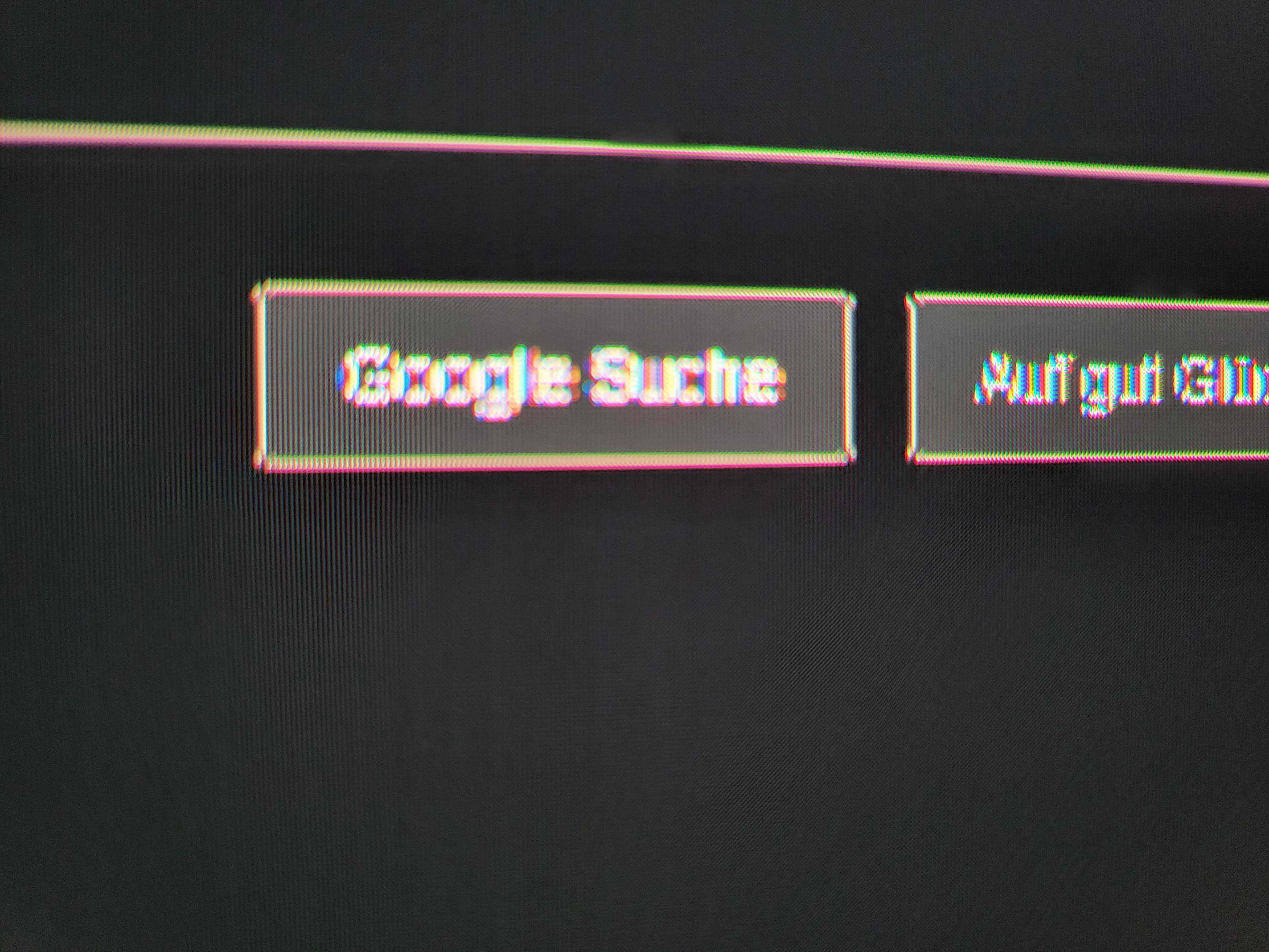

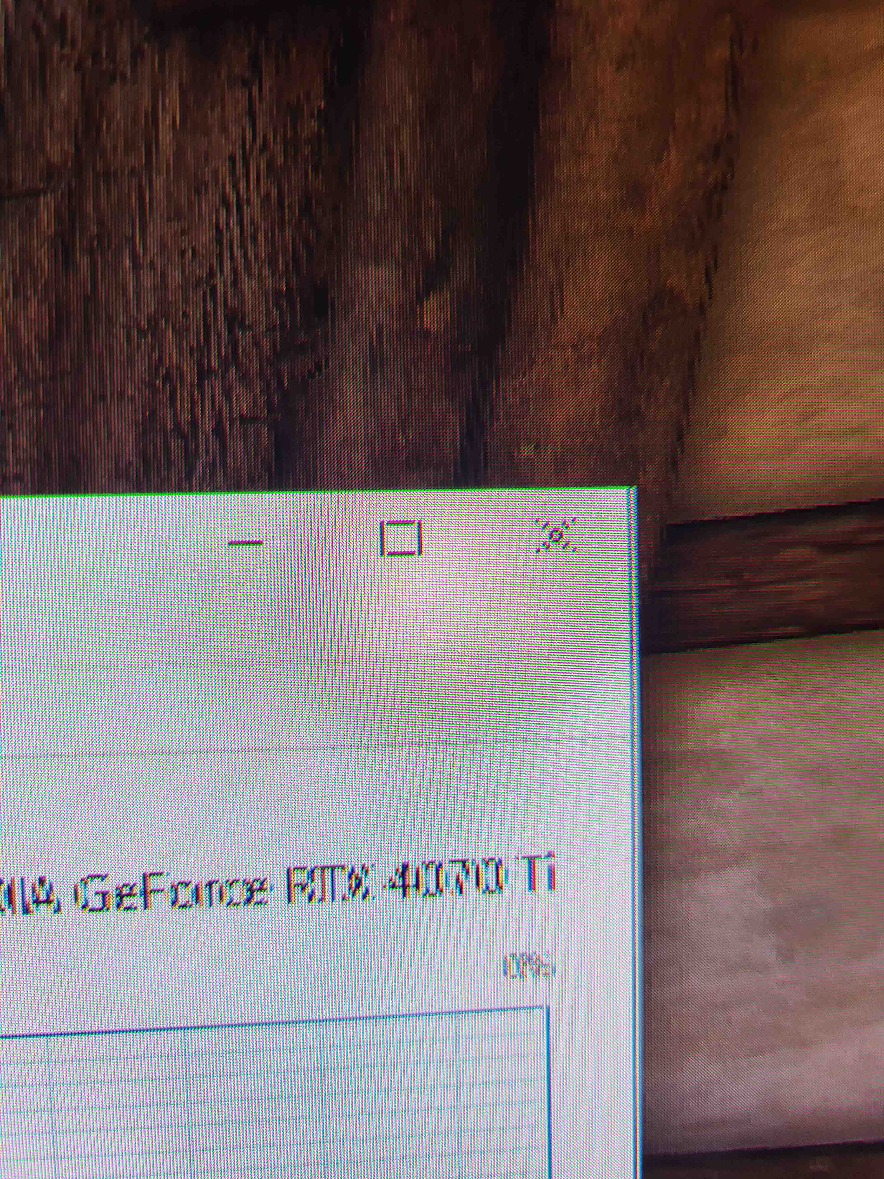

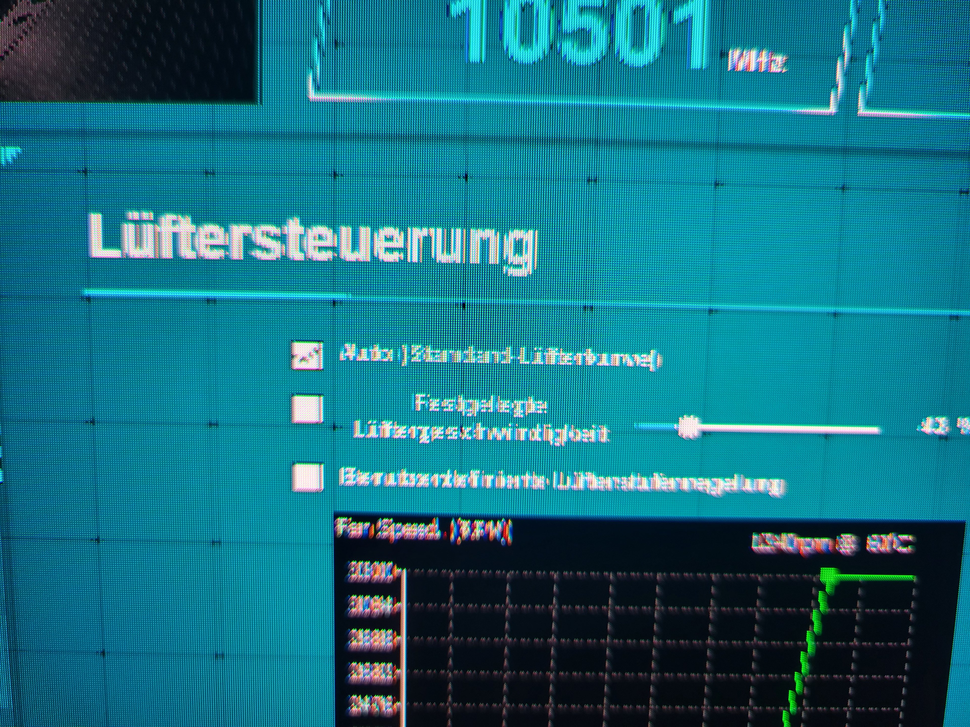

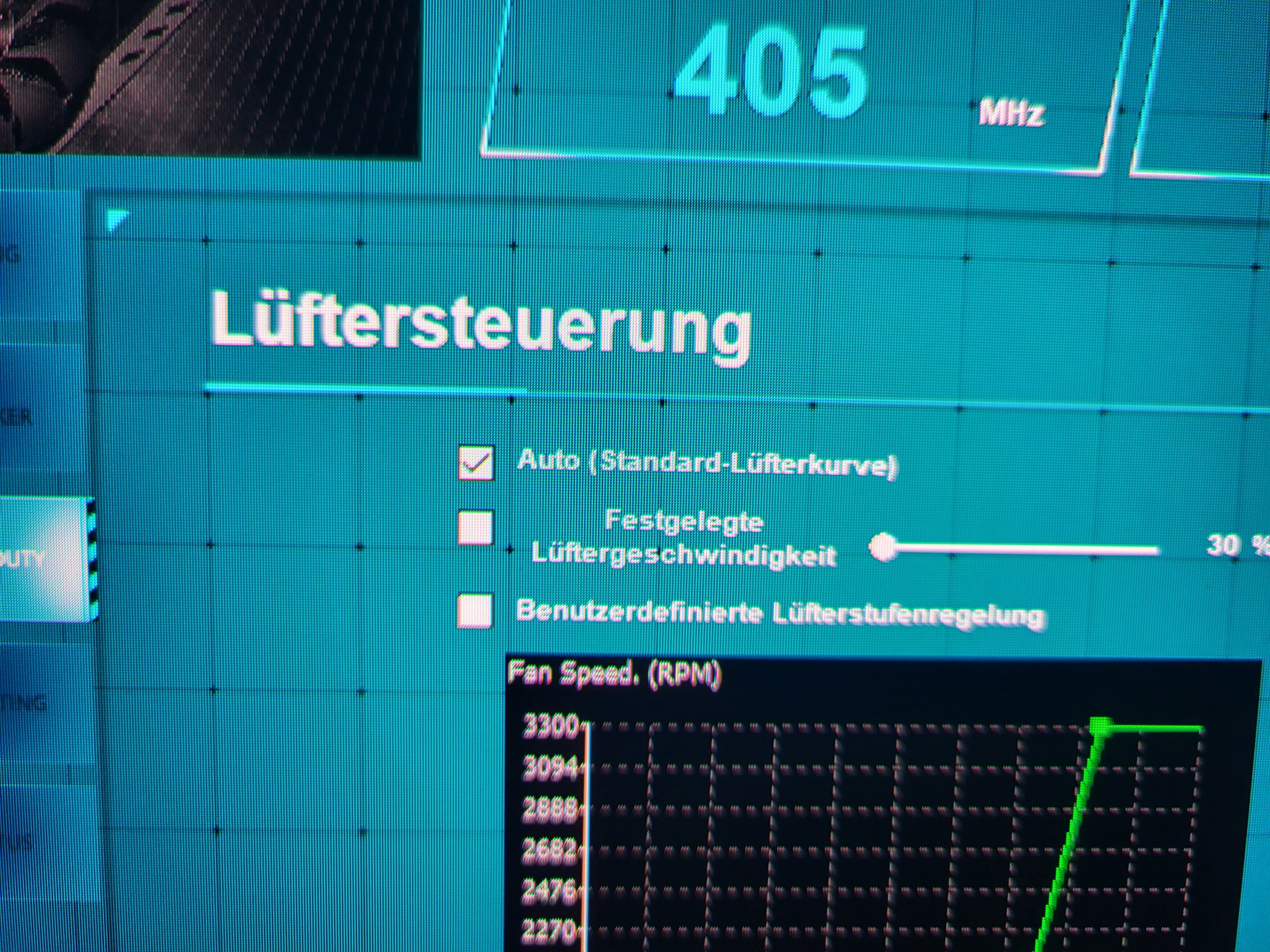

Ich hatte mir vor etwa 4 Monaten einen neuen Rechner zusammengebaut und nach kurzer Zeit haben sich bereits die Probleme gezeigt.

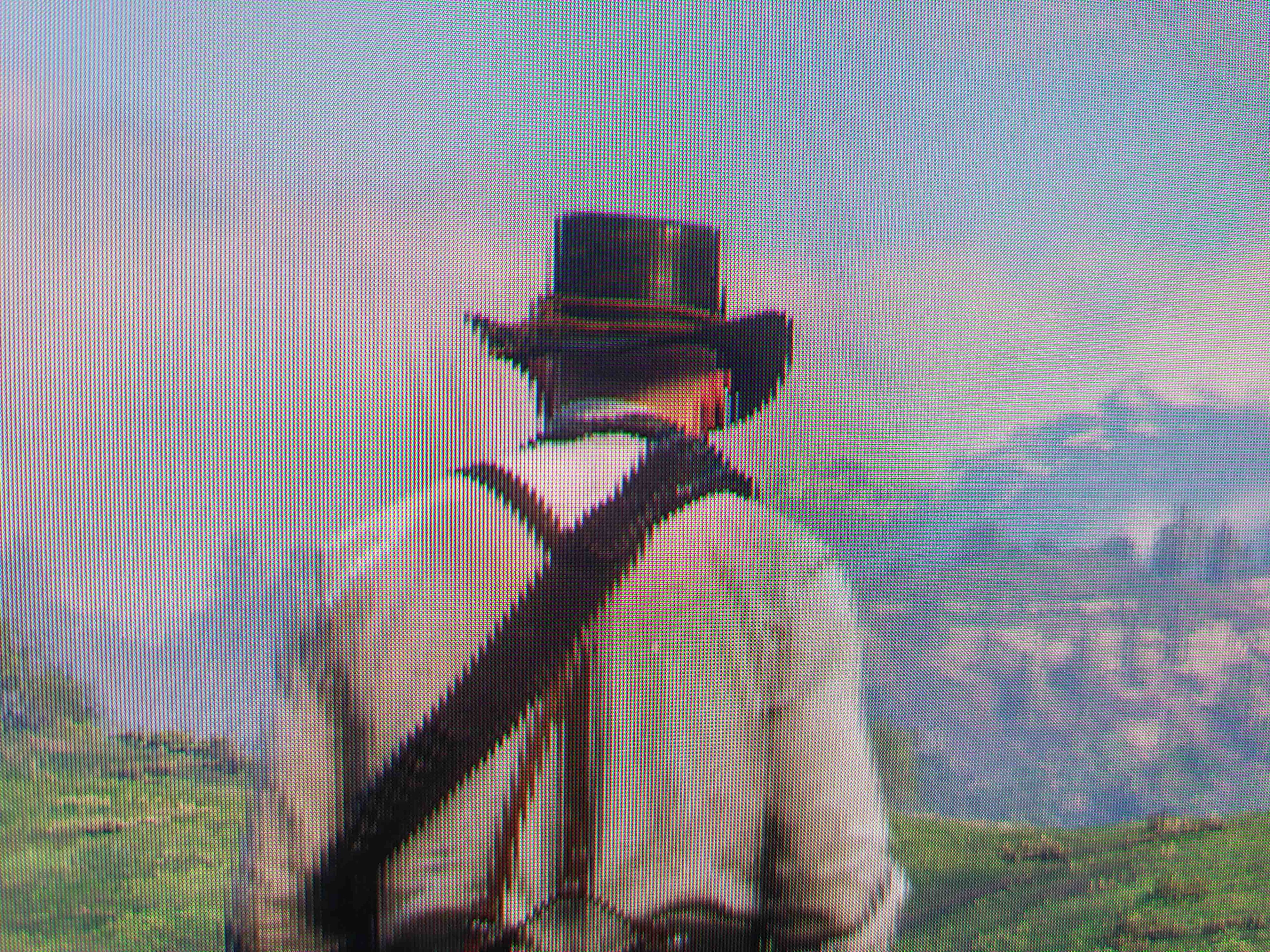

Es kommt total zufällig vor, dass ich während des Spielens plötzlich einen black screen bekomme, der hält etwa 3-4 Sekunden und dann taucht das Bild wieder auf, wenn das passiert gibt es 2 Varianten. Entweder alles sieht weiterhin normal aus, oder die Pixel scheinen verschoben zu sein, wenn ich dann den Monitor (mit verschobenen Pixeln) manuell aus und wieder einschalte, wird mir angezeigt, dass der Monitor kein Signal hat. Dann kann ich nur noch einen hard reboot machen, um wieder ein Bild zu bekommen, das Problem mit den Pixeln lässt sich allgemein nur durch einen Neustart beheben. Was mir etwas später erst aufgefallen ist, dass in scheinbar jedem Spiel gewisse Dinge wie Schatten komisch dargestellt werden, als würde nur paar Meter weit alles normal gerendert werden und nach einer gewissen Grenze werden Texturen usw. komisch dargestellt oder ich habe aggressives pop in.
Ich habe mal eine Aufnahme vom Spiel Sifu gemacht, in der man das ganz gut beobachten kann leider bekomme ich die ganze Aufnahme nicht hochgeladen da sie zu groß ist. Aber wie bereits beschrieben besteht dieses Problem auch in anderen Spielen, es sieht aber je nach Spiel dann anders aus und fällt vielleicht nicht auf den ersten Blick auf. Ich bin langsam echt am verzweifeln, ich habe sehr vieles ausprobiert und bisher keine Lösung gefunden.

SlickGopnik schrieb:
taucht das Bild wieder auf, wenn das passiert gibt es 2 Varianten. Entweder alles sieht weiterhin normal aus, oder die Pixel scheinen verschoben zu sein,...
Durchaus klar wenn der Treiber zurückgesetzt wurde.

HisN schrieb:
Das Video zeigt ganz normales LOD.
Also Details die weg- oder zugeblendet werden.
Ist kein Fehler sondern normal und hängt mit der Engine des Games zusammen. Wenn die Programmierer das so vorgesehen haben ....
Eine LOD Antwort habe ich bereits befürchtet, mir ist bewusst was du meinst, aber ich habe Probleme mit dem LOD welche ich mit dem alten Rechner nicht mal im Ansatz hatte. Vielleicht ist dieses Beispiel hier besser, es passiert teilweise direkt vor mir, bei Cyberpunk werden gelegentlich Gegenstände, vor denen ich direkt stehe dargestellt, als würde die niedrigste LOD Stufe geladen werden, bei Red Dead 2 flacken Dinge im Hintergrund oder der Himmel verfärbt sich je nachdem wie ich die Kamera drehe. Ich hatte irgendwo etwas von einem ähnlichen Problem gelesen wo es um die Kommunikation mit der CPU und dem 3D Cach der Grafikkarte ging, leider geht das über meine Kompetenz hinaus.

Nickel schrieb:
Wobei die einen Grafikprobleme, die auf den Bildern ja nur nach dem Blackscreen sind,
Das im Video scheint wieder eine Sache für sich zu sein.
Genau, die treten nur nach den Blackscreens auf, merkwürdigerweise auch nicht immer, vor allem habe ich solche Probleme vorher nie gesehen, wenn nach dem Blackscreen keine Verpixelung da ist, kann ich den Monitor auch aus und einschalten, ohne dass er das Signal verliert.

Zum einen mal, weil die Grafikkarte nicht optimal, wie auch von BQ empfohlen
am Netzteil angeschlossen war.
Zum anderen, können solche Bildfehler (nach dem Blackscreen) dann normal sein,
wenn der Treiber abgestürzt bzw wiederhergestellt wurde.
Das mit dem "Problem" in dem Video ist ja eher was anderes.

Kurzes Update:
Ich habe gestern zumindest mal keinen Blackscreen mehr gehabt, konnte aber nicht lange austesten, heute nach der Arbeit werd ich mal weiter gucken.
Das Problem mit der fehlerhaften Darstellung scheinen einige Leute zu haben, wie ich gestern rausgefunden habe. Wenn man z.B. nach "low lod in all games" oder "low draw distance in all games" googlet, findet man Leute mit dem gleichen Problem, ich habe teilweise von welchen gelesen, die jedes Teil im Rechner ausgetauscht haben und es trotzdem noch auftritt. Gibt auch einige Videos auf Youtube die das ganz gut zeigen, jetzt bin ich natürlich komplett planlos da ich niemanden gefunden habe, der auch nur ansatzweise eine Lösung dafür hat. Paar Vorschläge hatte ich ausprobiert aber es hat alles nicht gebracht. Ich könnte jetzt natürlich das Motherboard, den Ram oder die CPU reklamieren, vermute aber, dass das nichts bringen wird.
Ich danke dir auf jeden Fall für deine Hilfe gestern! Falls du noch Ideen hast wäre ich dankbar diese zu hören.
Reaktionen: Nickel
Du hast nicht zufällig auch ein Video gefunden, wie es "richtig" aussehen sollte?
Dass die Leute ihren LOD sehen, das ist ja leider nix neues. Ich will Dir da auch gar nix unterstellen.
Ich kenne das Game leider nicht.
Aber an sich hat es jedes Game.
