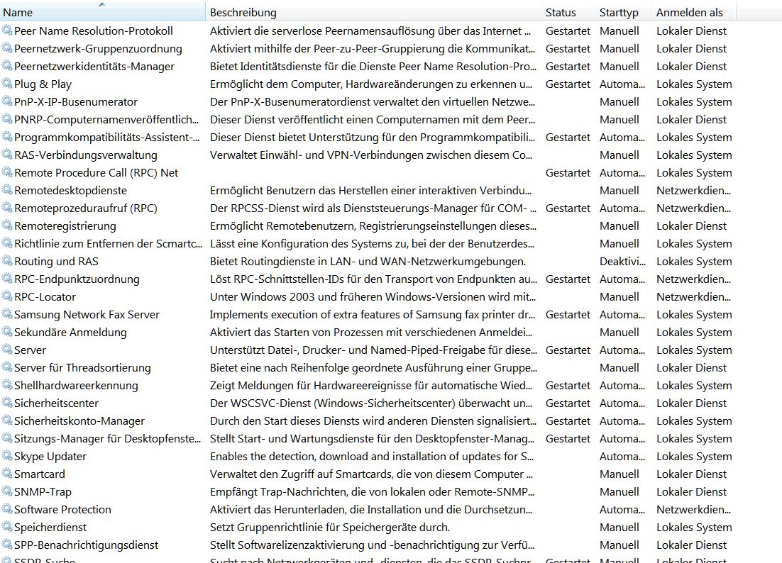

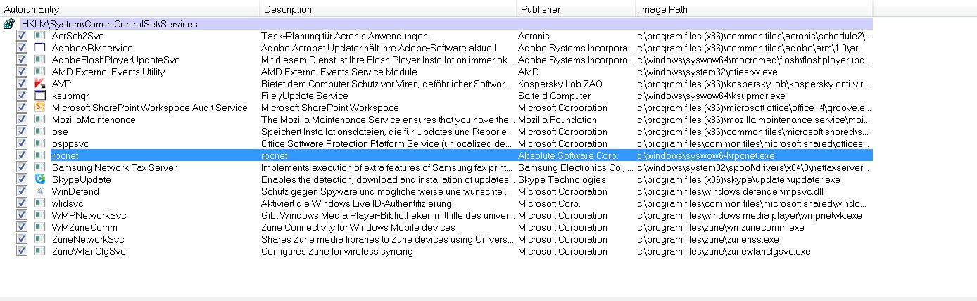

Als Hilfe hier das Programm Autoruns von Sysinternals.

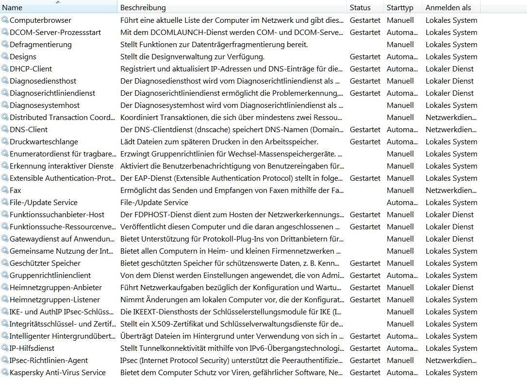

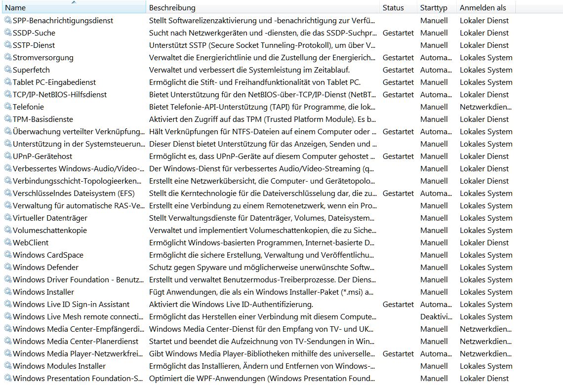

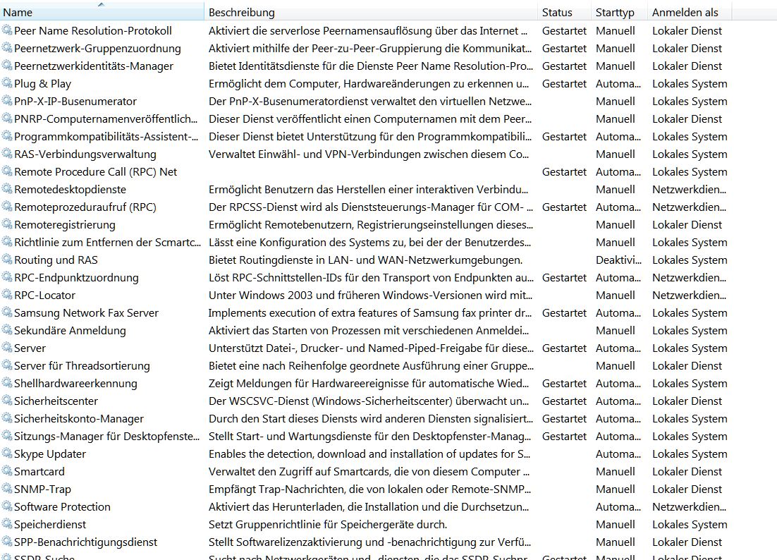

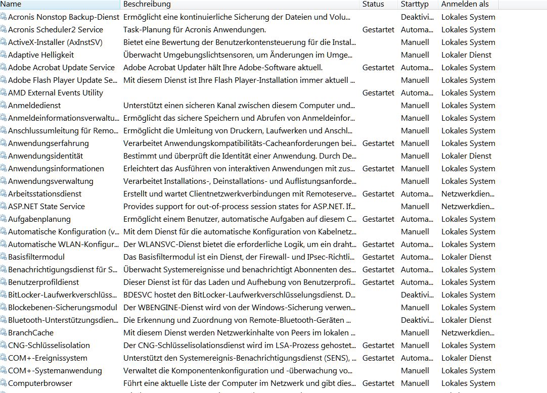

hier sind die Autoruns:

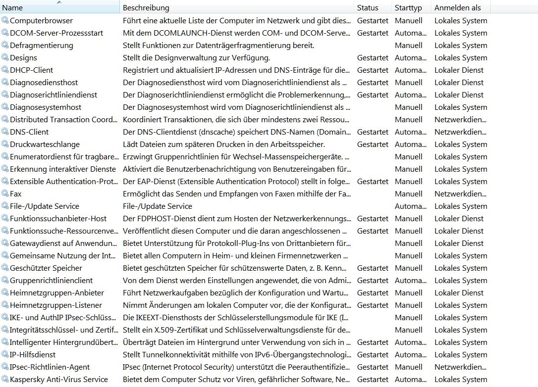

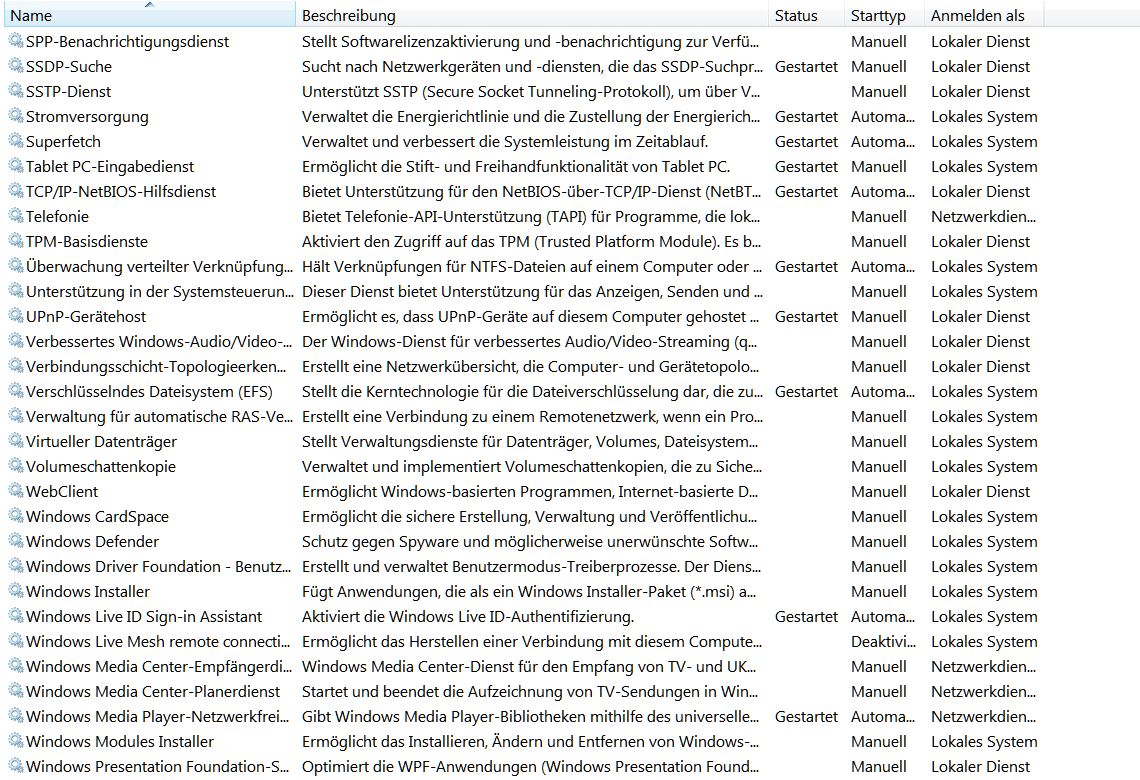

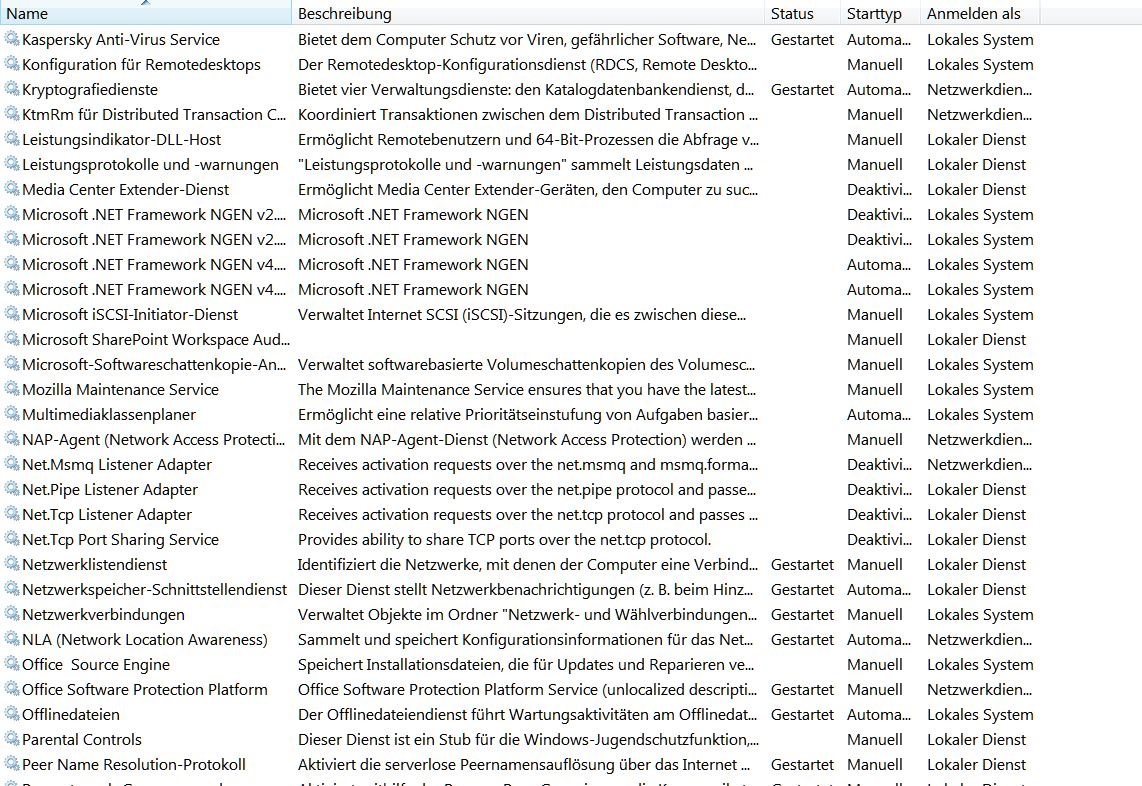

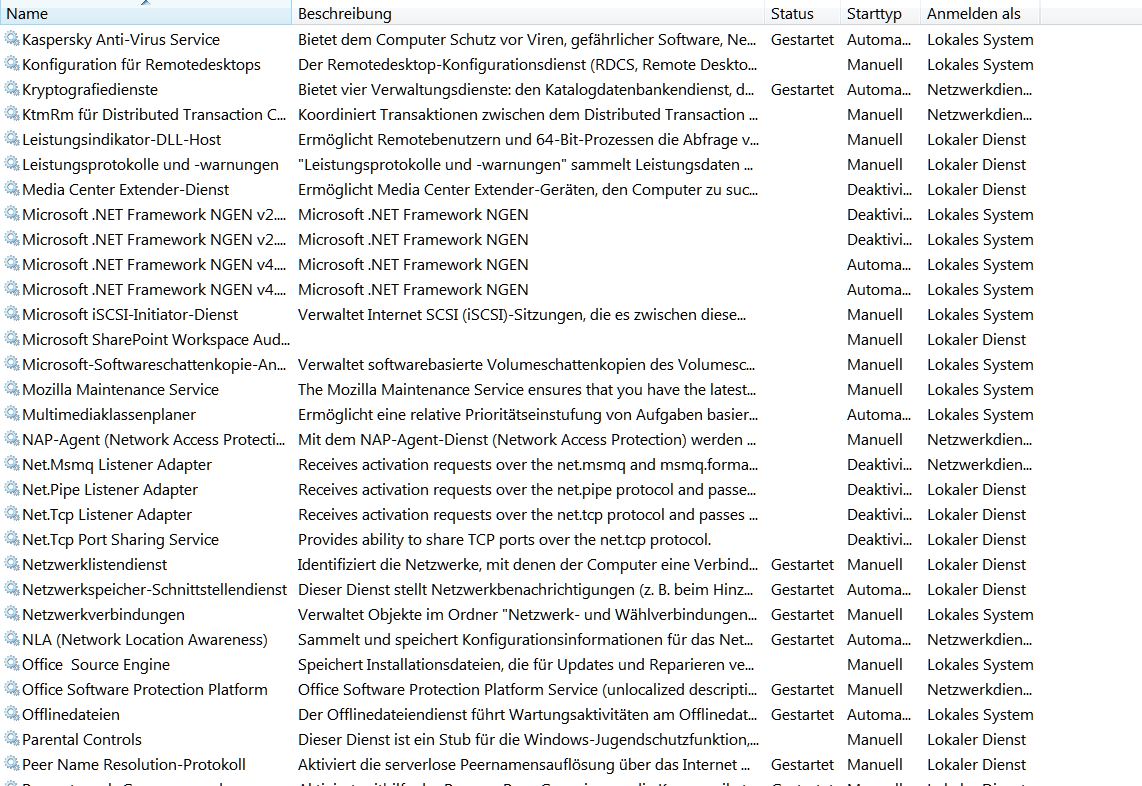

die Dienste:
den Rest in Teil 2 mein Internet wird gleich aus sein, da hier Arbeiten an den Rohren vorgenommen werden.
Was mir nicht gefällt ist rpcnet da es in C liegt. Konnte noch nicht rausfinden ob Acer computrace installiert hat..
