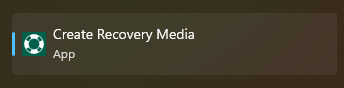

Verstehnix schrieb:
Ist das aber eigentlich "sehr" wichtig" und kann man nicht jede Wiederherstellung (andere Hersteller) benutzen bzw. im nachhinein das machen?
Einfach mit 'Veeam' im Startmenü anfangen und du solltest dieses Programm finden:
Dort eine ISO und/oder einen USB-Stick anfertigen. Besser beides.
Nicht vergessen, das bei jedem Update vom Veeam Agent zu erneuern! Rückwärtskompatibilität von Backups neuer Veeam Versionen mit veralteten Recovery Media ist leider nicht gegeben.
Das habe ich schon mehrfach selbst erlebt - zum Glück bisher immer nur, wenn ich mein Betriebssystem auf eine neue SSD bewegen wollte und daher kurz die alte SSD wieder rein schieben und ein neues Recovery ISO erstellen konnte.
redjack1000 schrieb:
Such mal auf deinem PC nach Veeam Recovery Media Wizard.
CU
redjack
Habe es gefunden. Heißt "Create Recover Media".
Muss ich das auf eine anderen USB-Stick packen? der kann ich das auc hauf die gleiche HDD wie die Sicherungen

Was ist der Unterscheid zwischen ISO und USB? und kann ich das beides auch auf die HDD packen auf die ich auch die Sicherung mache? oder muss das zwingend ein USB Stick sein?
Wenn ich hes richtig verstanden habe ist das ja nu dafür da, das System im Notfall booten zu können oder? Aber das könnten doch auch andere Software, oder?
