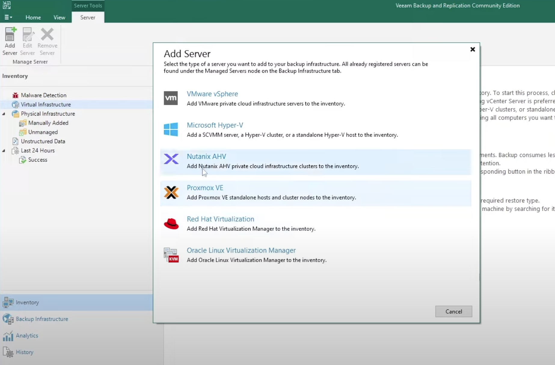

Hi,
habe mir die CE von Veeam auf meinem Windows Server 2022 geholt und Backups von Systemen erstellt.
Das ganze läuft unter Proxmox.
Habe dann in Veeam ein System wiederhergestellt in Proxmox als VM.
Nun wollte ich heute weitertesten und einen restore starten aber nun finde ich keinen Eintrag mehr zu Proxmox.
Muß ich das nun woanders auswählen nachdem ich es angelegt habe ??

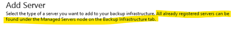

Wenn du schon VMs vom Proxmox Server gesichert hast brauchst du ihn ja nicht nochmal hinzufügen.
Taucht der Server denn in der Backup Infrastructure auf?

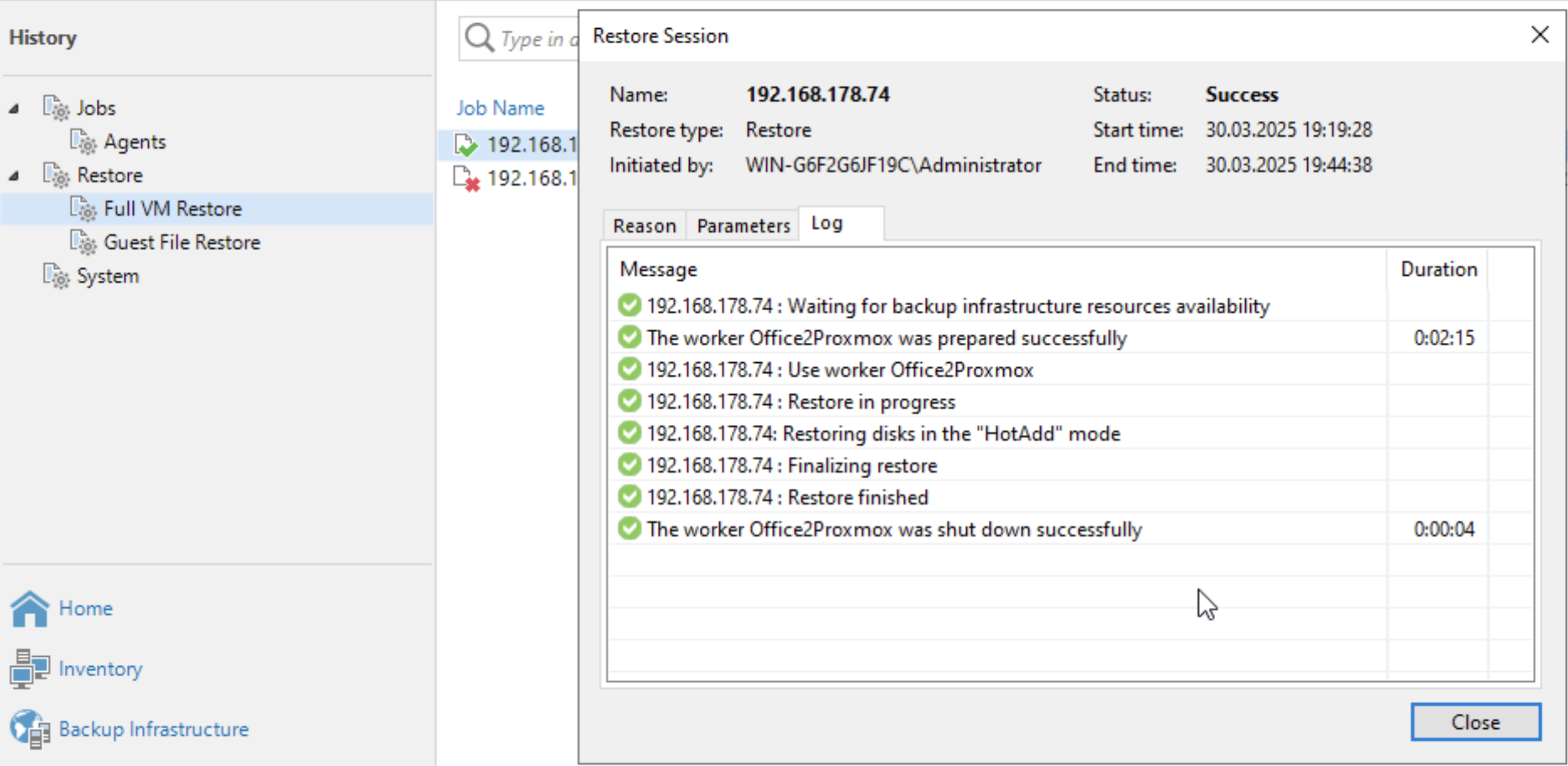

Hi,
das ist ja Prob der Proxmox Server für die Restore erscheint oder generell sehe ich nix dazu.
Gesichert sie images auf dem Server wo Veeam läuft.
Habe dann diese restore als neue VM in Proxmox, das fehlt mir jetzt.
Habe die Community Edition.
Hier wo es geklappt hat unter den Parameter ist Proxmox und die VM aufgeführt

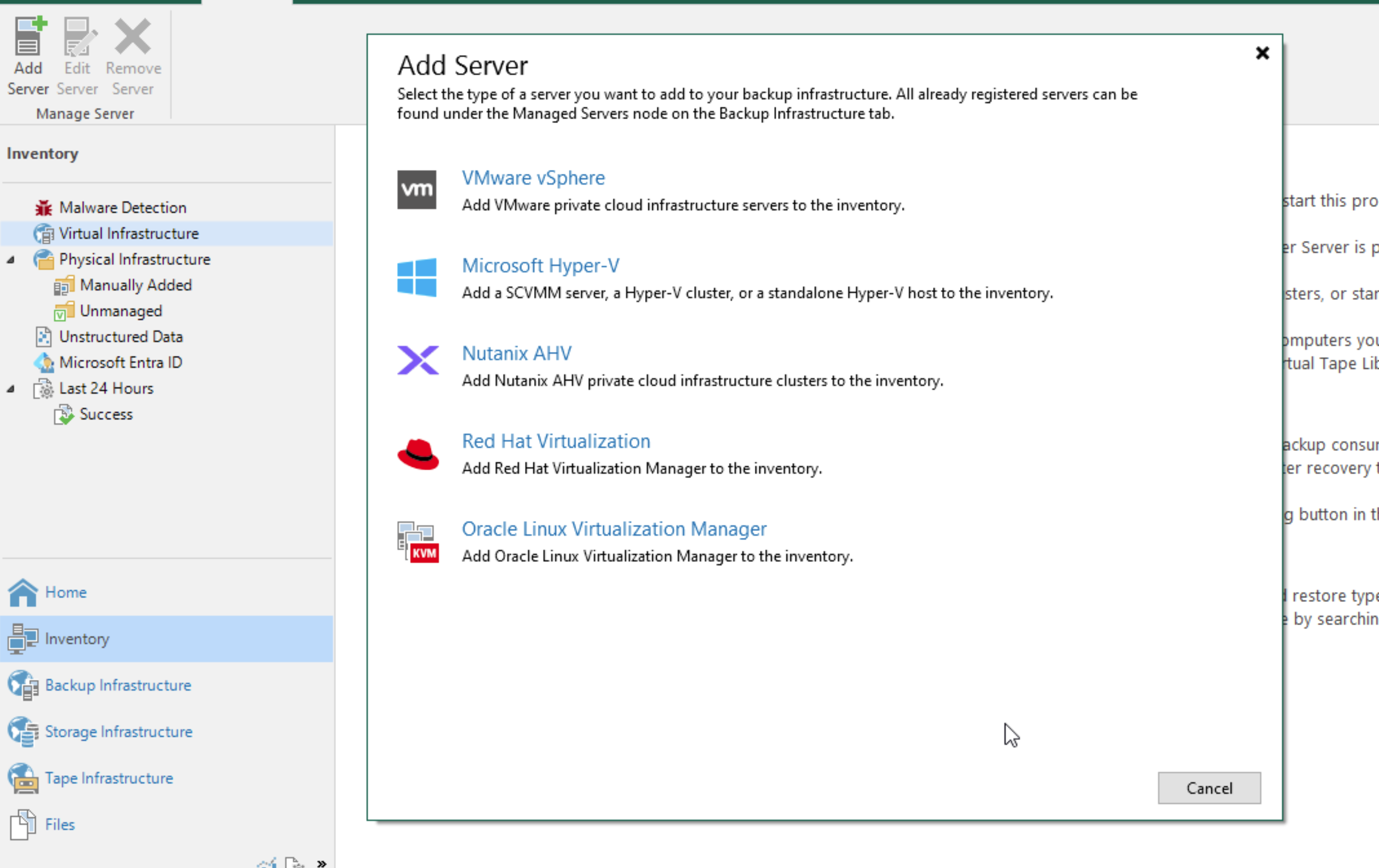

Hier stand was mit Proxmox, soweit ich mich erinnern kann

Es ist 12.3.1 installiert

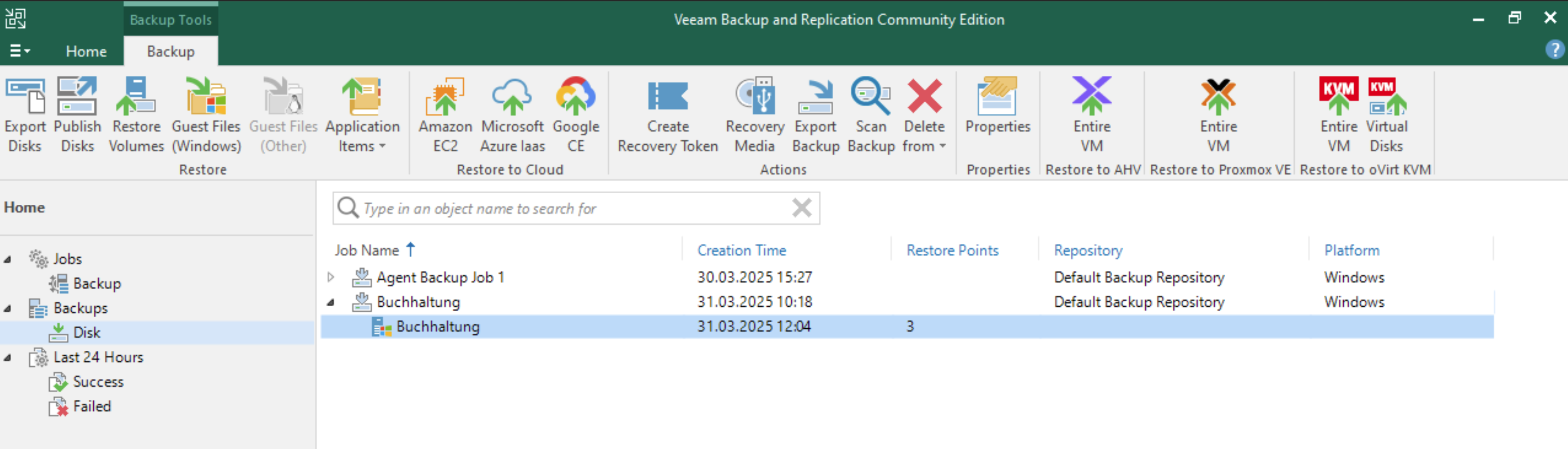

Reboot hilf :-) Wieder da
Danke !!!!!
