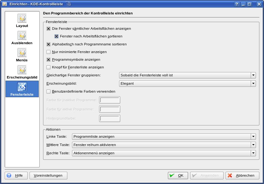

Unter KDE kann man auch nur die Programme des jeweiligen Desktops in der Taskleiste anzeigen lassen:
Ist nur ein Häkchen...
gruss, limoni

Finde leider die angegebene Einstellmöglichkeit bei KDE 4 nicht.
Hab's gefunden: Links klick auf Taskleiste und dort Fensterleiste einrichten.
Nochmal Danke an alle!
