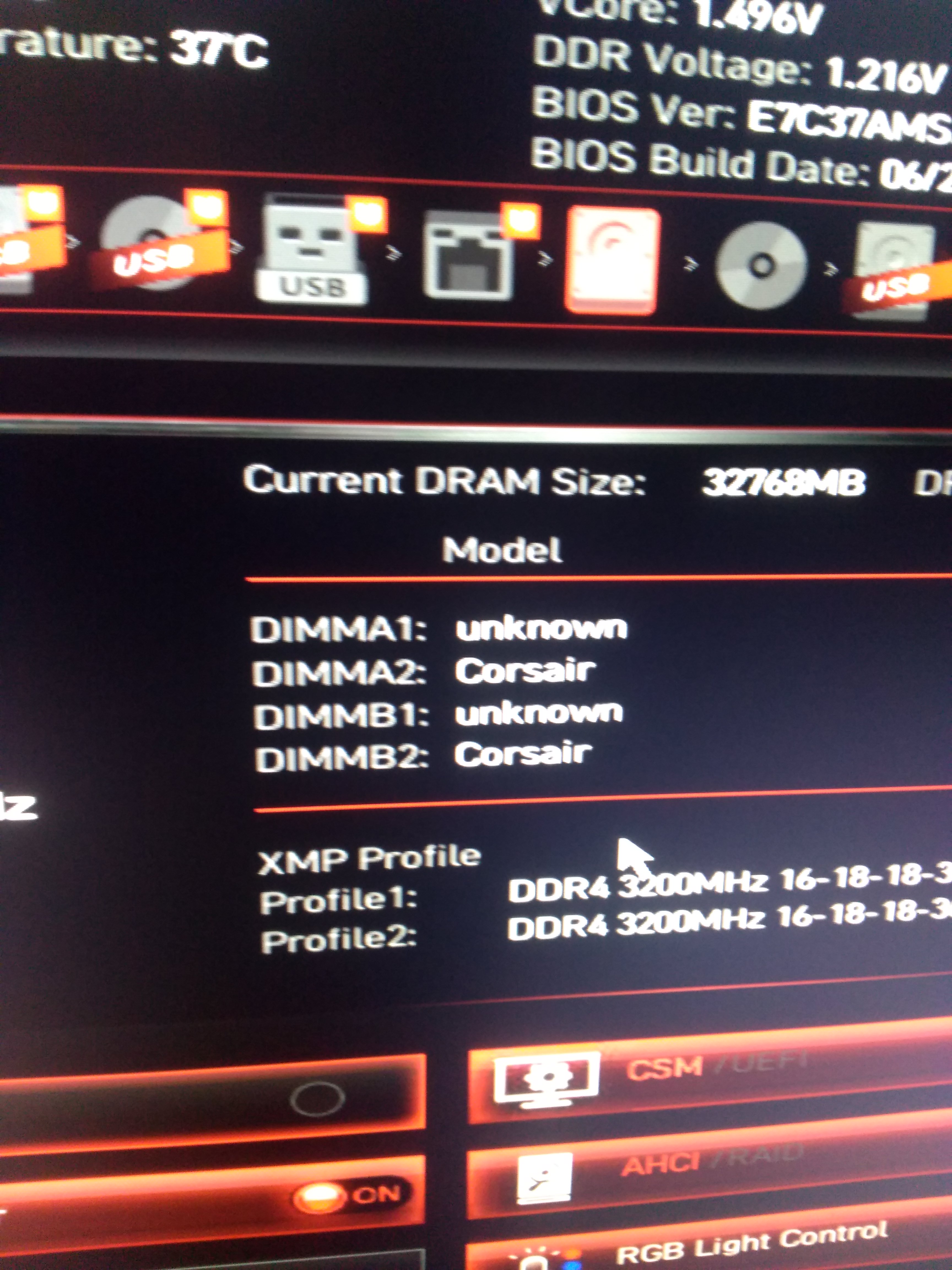

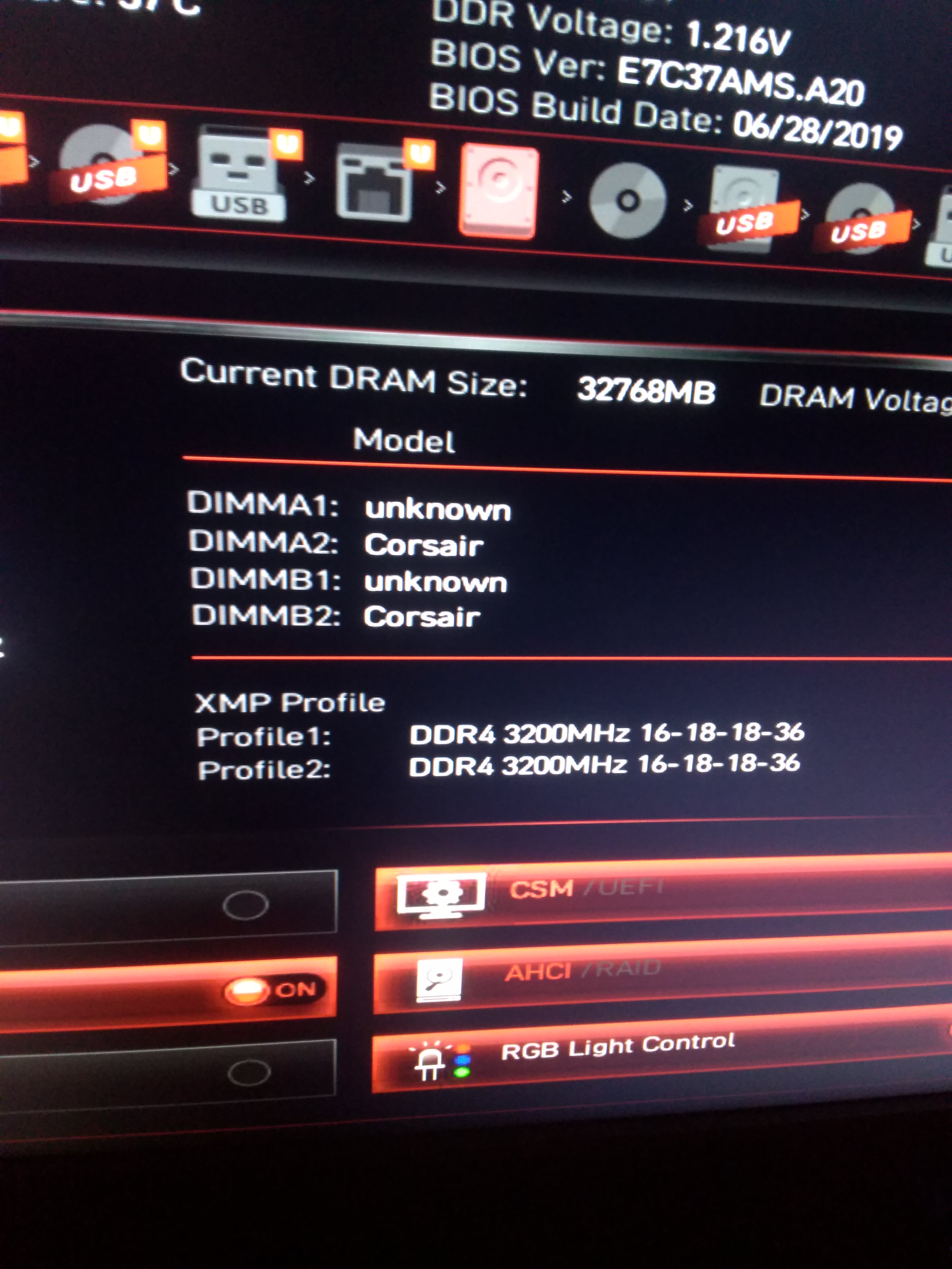

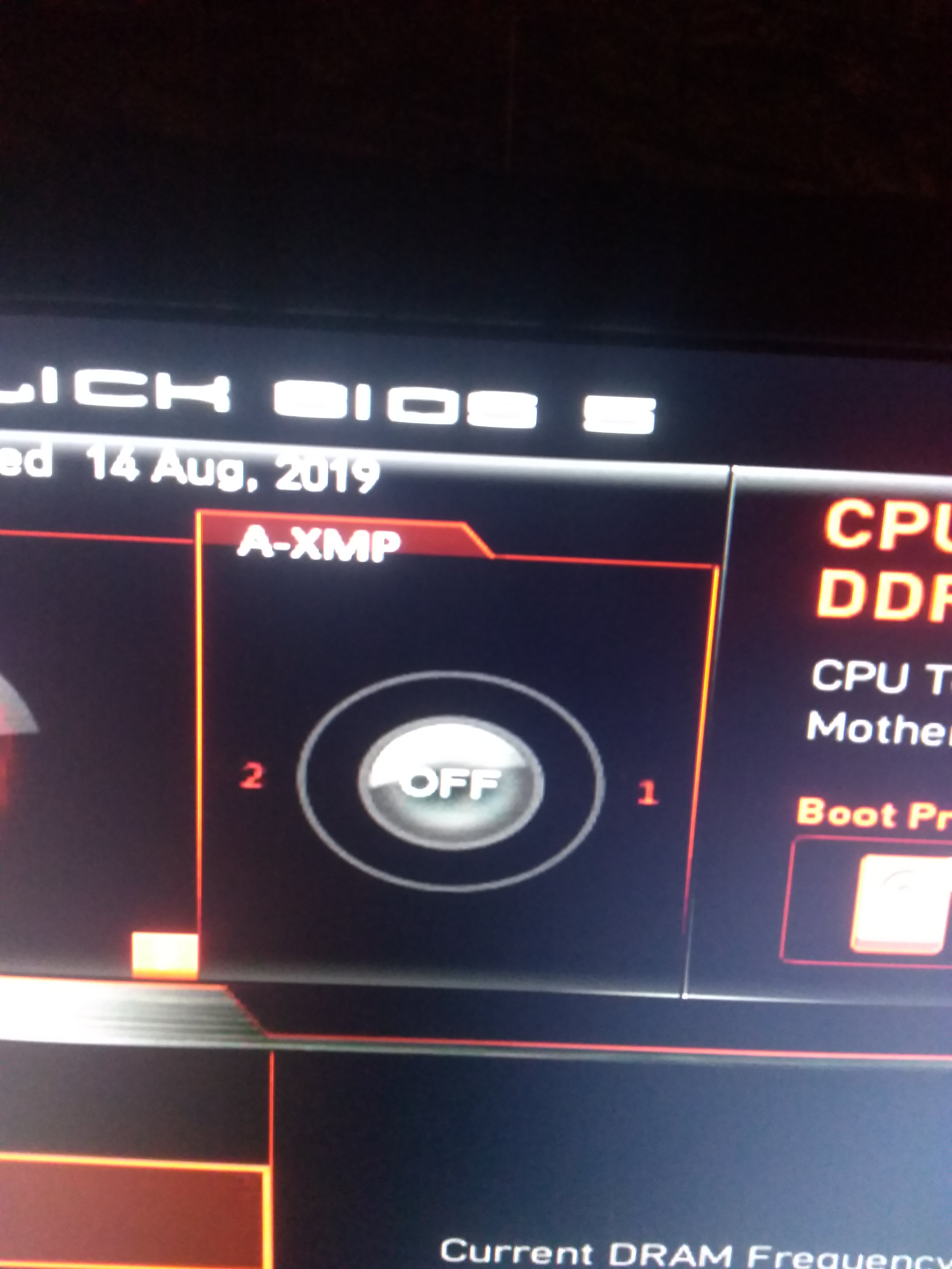

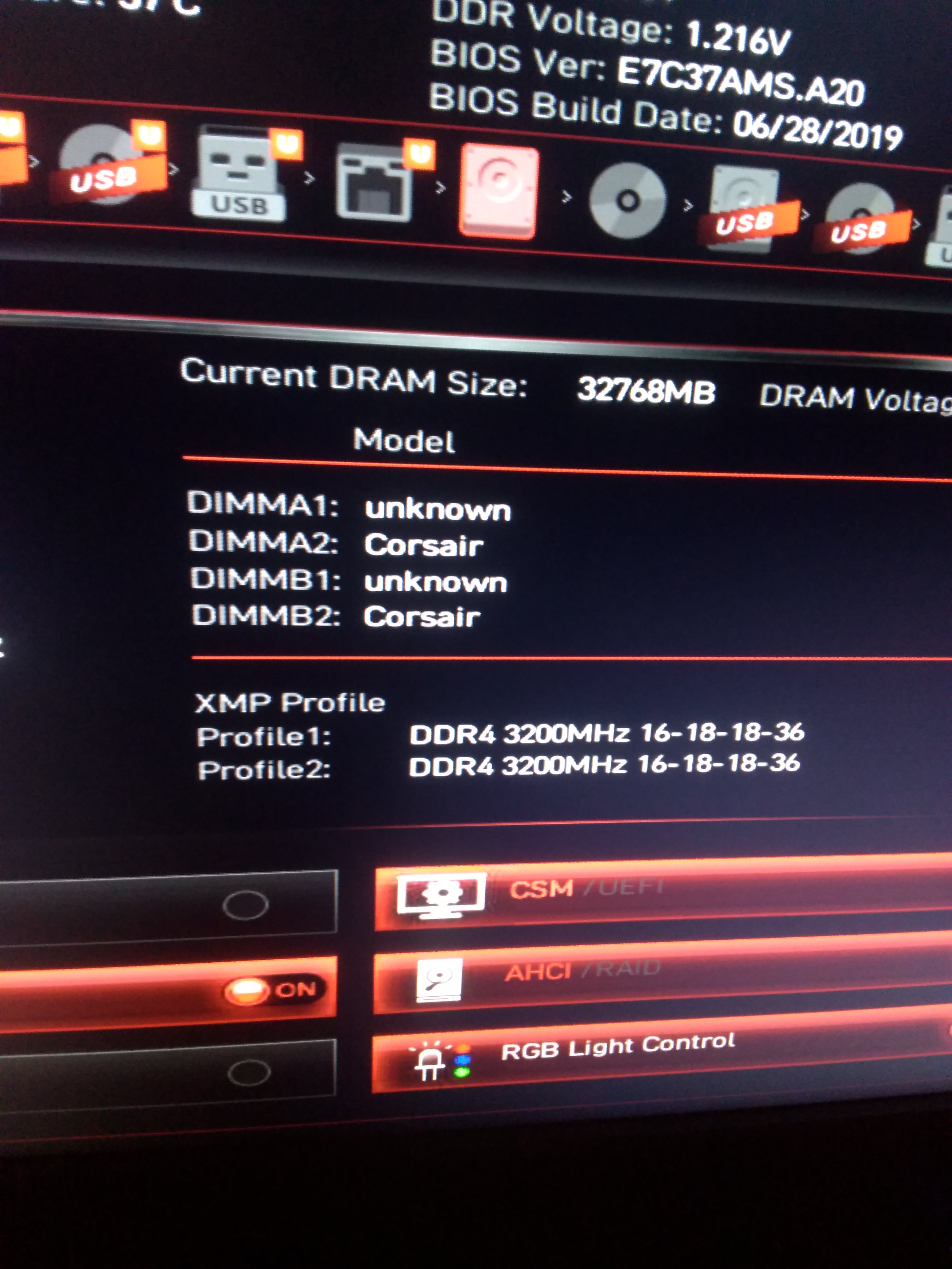

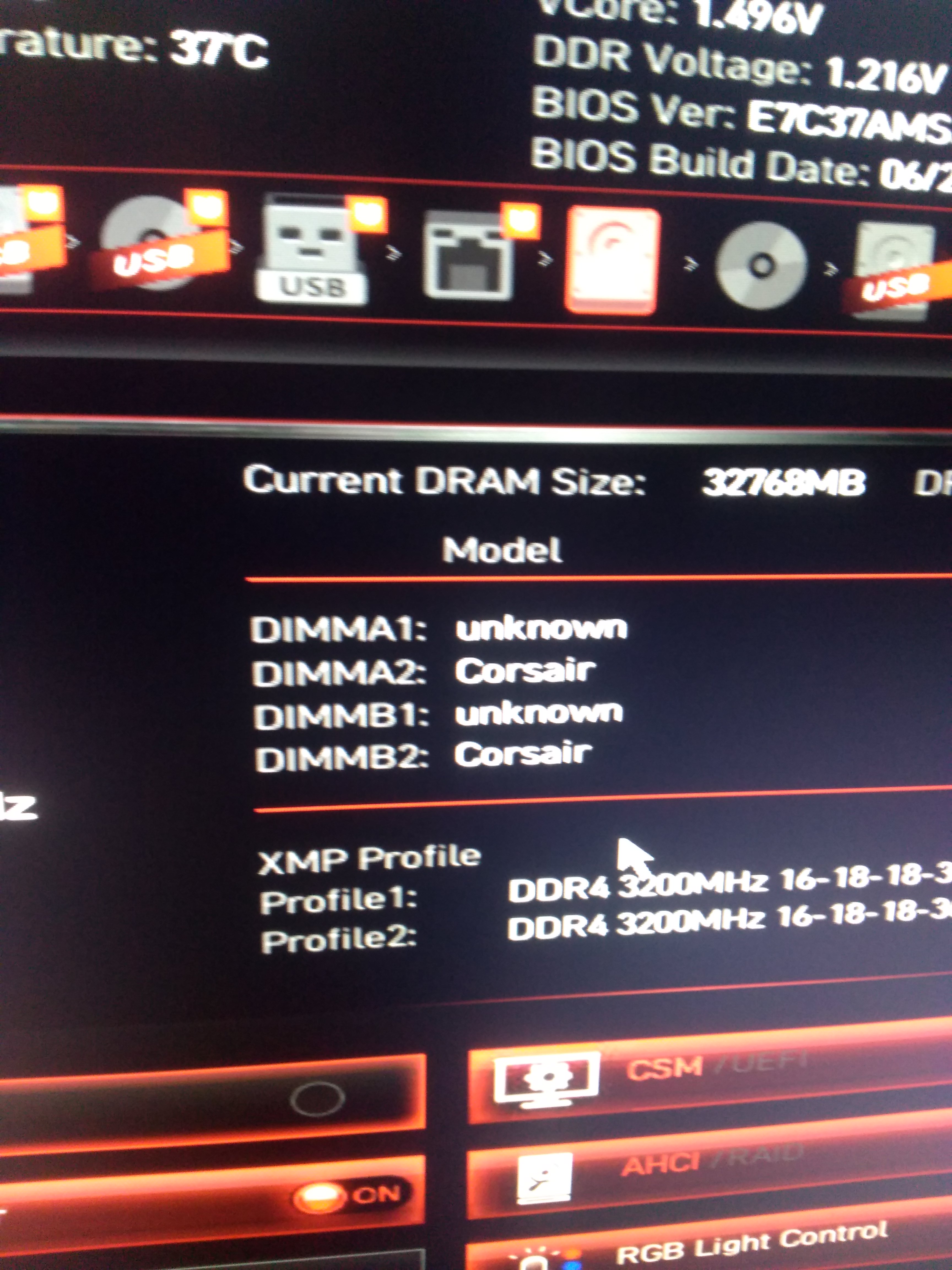

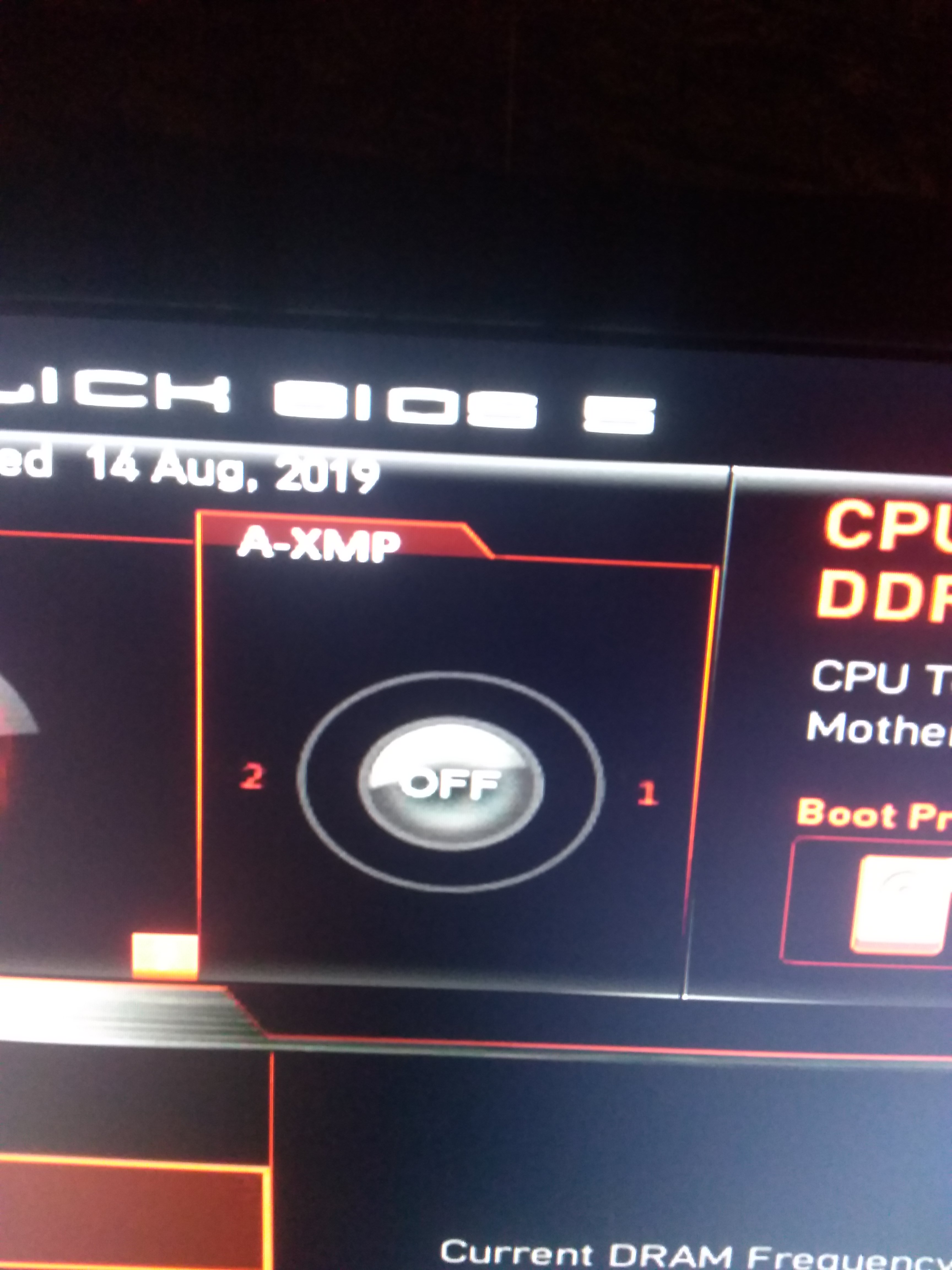

habe jetzt das Bios Upgedatet. Immer noch Abstürze. Jetzt war noch die Rede von richtigen XMP Profilen und Ram im Takt zu reduzieren. Habe von beidem keine Ahnung. Kann mir da jemand helfen?
Das ist vom Ram her eingestellt. Ist das der Grundtakt "auf normal laufen lassen" (wie mir gesagt wurde) und das richtige xmp Profil? Der Button steht auf off und daneben ne 1 und 2. Schätze das sind dann diese besagten Profile die ausgeschaltet werden sollen?
