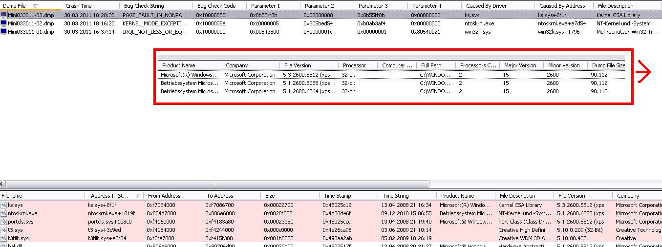

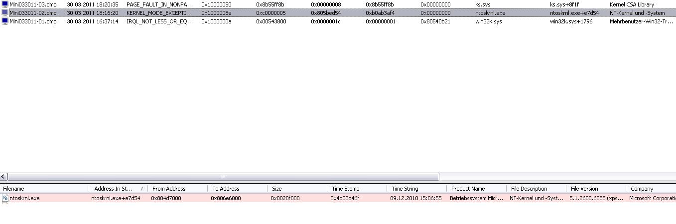

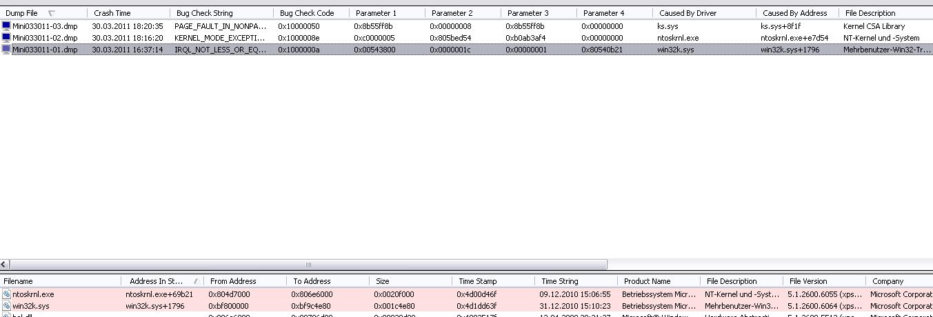

Über den Versuch mich schlau zu machen stieß ich auf ein Programm namens BlueScreenView welches mir genau anzeigte was für .SYS Dateien wohl nicht korrekt funktionieren.
Die angezeigten Daten sind -
https://www.computerbase.de/forum/attachments/irql-jpg.227262/
https://www.computerbase.de/forum/attachments/kernel_mode-jpg.227263/
https://www.computerbase.de/forum/attachments/page_fault-jpg.227264/

Bug Check 0x1000008E: KERNEL_MODE_EXCEPTION_NOT_HANDLED_M auf Mehrprozessorsystemen, gleichbedeutend mit:Bug Check 0x8E: KERNEL_MODE_EXCEPTION_NOT_HANDLED Argument1:0xC0000005: STATUS_ACCESS_VIOLATION eine Speicherzugriffsverletzung.
Bug Check 0x50: PAGE_FAULT_IN_NONPAGED_AREA Argument2: Endung 8: Execute operation ein Fehler im Speicher (RAM oder Cache oder Grafikspeicher).
Bug Check 0xA: IRQL_NOT_LESS_OR_EQUAL oft durch fehlerhaften Systemtreiber, Systemservice oder BIOS.

Gut, übrigens, Bluescreenview macht nur das, was sein Name aussagt, es zeigt den Text des Bluescreen an, zur näheren Auswertung ist es ungeeignet.
