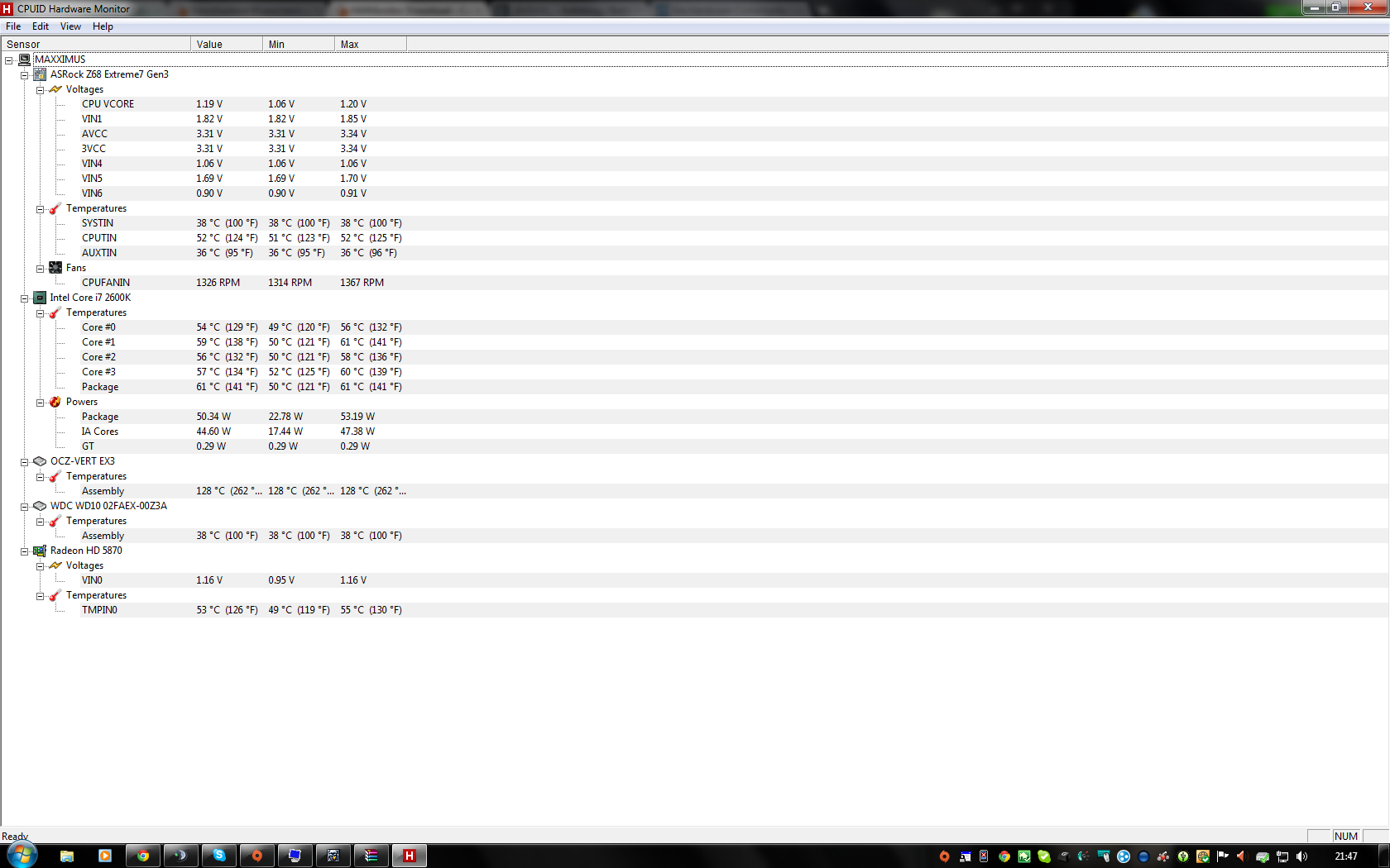

hier ein Screenshot:

Mist, das war nix, dachte die Software prüft wenigstens mal die 5V und 12V des Netzteiles, so war das nix.:mad:

Hab ja keine ahnung , aber oben bei dem bild ist das ein auslesefehler? er sagt die SSD hätte 128°c
