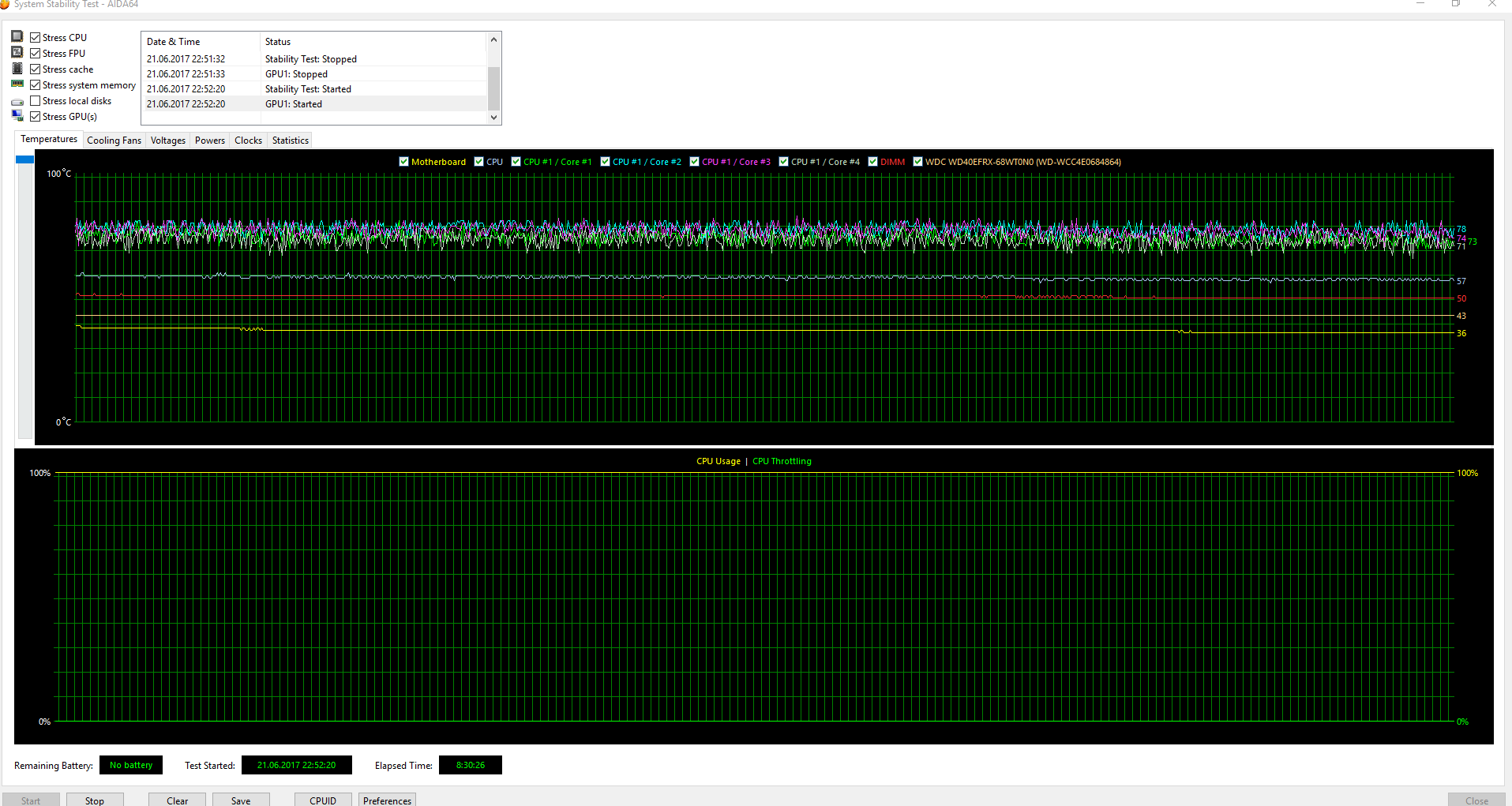

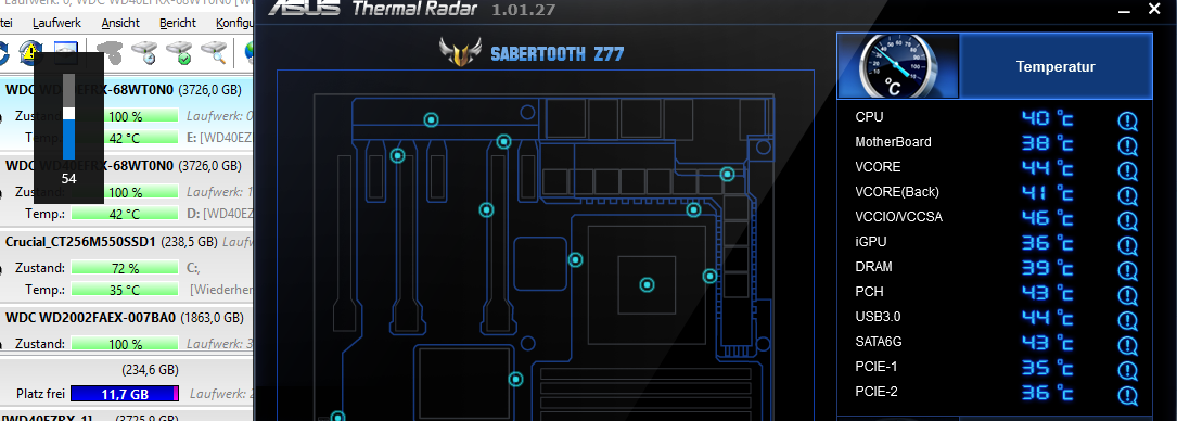

Hier mal meine Temps, werden recht genau angezeigt.

  1. Nicht direkt, nutze den diesen Intel Turbo Boost - oder wie das heißt. Macht aus 3,7 GHz 4,1 GHz. Geht seit 3 Jahren gut so.
  2. Ja.
  3. Ja. Finde keine Ausrufezeichen.
  4. Ich finde die Option bei meinem Sabertooth Z77 mit neuester BIOS nicht.
  5. Werde ich mal machen die Tage.

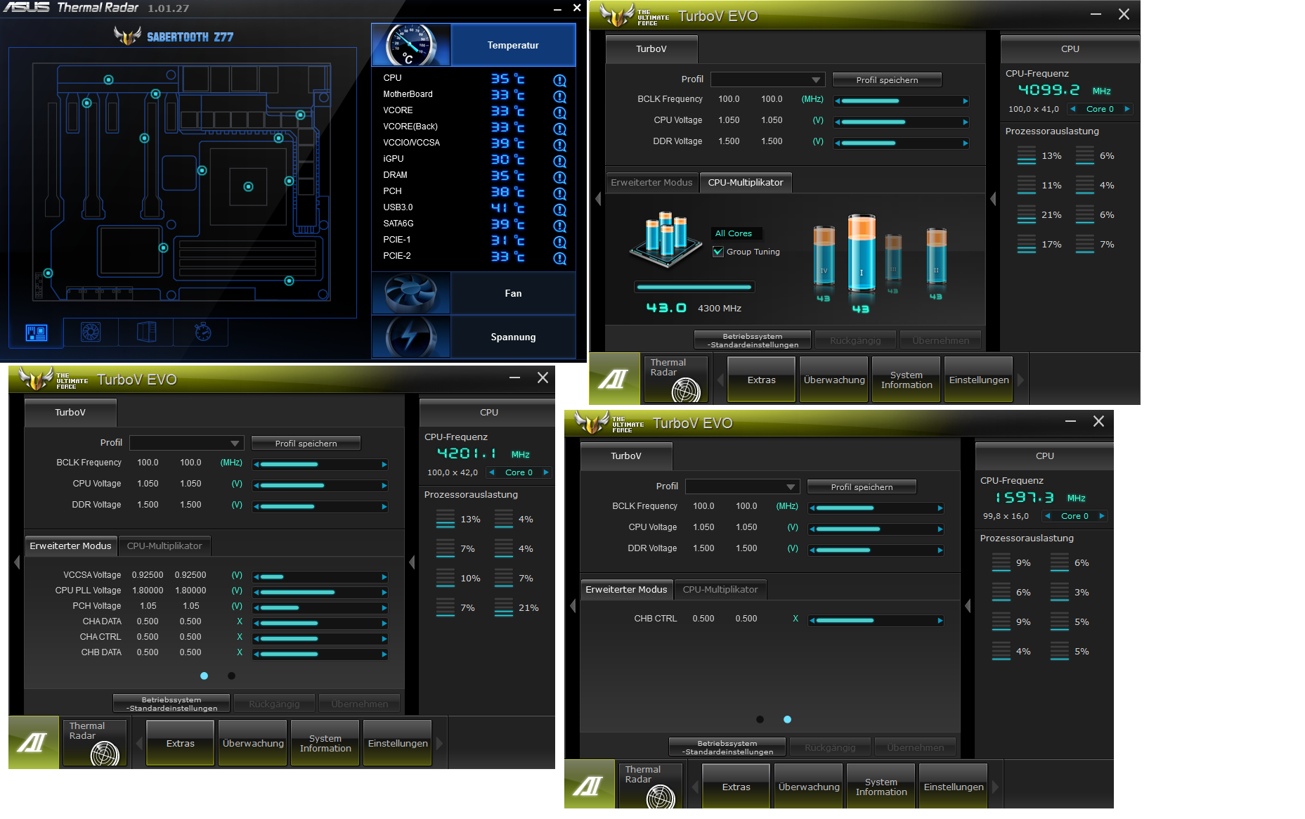

Bzgl. Overclocking/Undervolting, hier mal meine Temps wenn alle Lüfter an sind und die CPU-Einstellungen:
Habe daran nichts geändert außer immer den Takt bei Bedarf.
