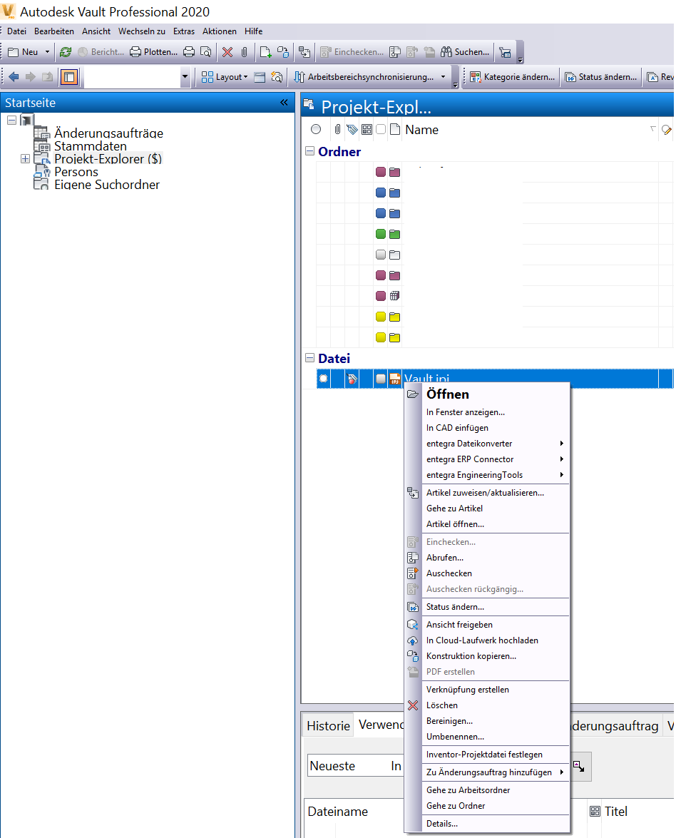

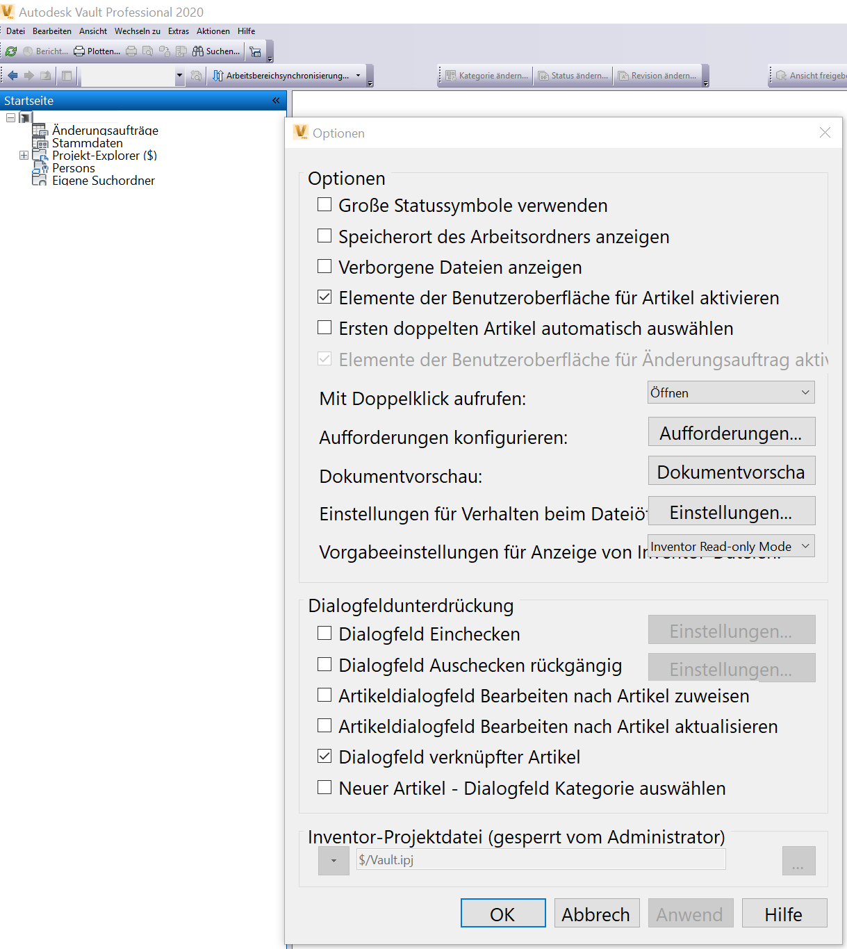

Hallo zusammen!
Ich hoffe so ein Thema exisitert noch nicht, hab zumindest nichts vergleichbares gefunden.
Ich habe folgendes Problem:
An meinem Arbeitsplatz habe ich 2 Bildschirme. Auf dem einen läuft mein CAD-Programm, auf dem anderen das Datenverwaltungsprogramm Autodesk Vault. Beide Bildschirme laufen auf einer Auflösung von 3840x2160. Skaliert jeweils auf 150%. So weit so gut, hat alles bestens funktioniert. Allerdings hatte ich letzte Woche einen Bildschirm ab, weil er kurz an anderer Stelle gebraucht wurde. Kurze Zeit später wieder angeklemmt (alles wie vorher). Jetzt ist es allerdings so, dass er mir Programm Vault verschiedene Schriftgrößen darstellt. Einmal im Vergleich zum Programm Inventor, und zum gesamten Explorer in Win10. Zum anderen im Programm selbst. Neustarten usw. hat nicht geklappt. Auch ein neues Anklemmen von den Bildschirmen bringt keine Lösung.
Wäre echt super, wenn mir da jemand weiterhelfen könnte. Updates sind auf dem neusten Stand.
Das Schriftproblem betrifft übrigens, soweit ich es gesehen habe, nur Vault. Habe mal 2 Bilder zur Verdeutlichung angehängt.
Danke!

Hat leider nichts gebracht. Treiber sind jetzt aktuell.
Wenn ich die Skalierung zurück auf 100% setze, dann ist alles gleich und angepasst. Setze ich diese wieder zurück auf 150%, ist es wieder ein durcheinander...
Edit: Es ist also so, dass ein Teil auf der Skalierung 100% bleibt, und der Rest auf die jeweils ausgewählte springt.
