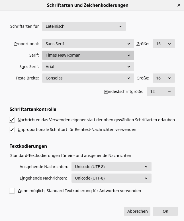

Die Schriftart und/oder -größe wird unter Einstellungen->Allgemein->Schriftarten und Farben festgelegt nicht unter ->Verfassen
ich habe das mal so eingestellt und es passt nun. Jedoch wundere ich mich, dass hier Schriftgröße 16 zu wählen ist, da ich in outlook (bin mir fast sicher!) immer Schriftgröße 11 und Calibri hatte
Finde es nur merkwürdig, dass die Schriftanpassug unter "verfassen" nicht die Einstellung ist die man erwarten würde sonder das unter "allgemein" zu ändern ist - und dann auch noch mit einer relativ großen Schriftgröße.
Der Screenshot zeigt meine individuellen Einstellungen für meine Sehgewohnheiten nicht die Standard-Werte für Schriftart und -größe. Anscheinend haben wir die richtige Stelle gefunden und nun kannst du die Werte nach deinem Belieben verändern.

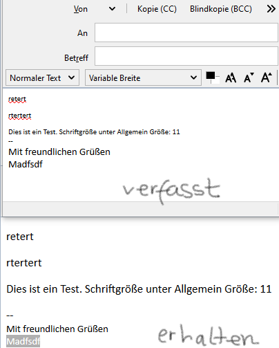

Ich habe jetzt unter Testweise eine Mail geschrieben mit Einstellung "Calibir, 11" unter Einstellungen->Allgemein.
Wie man sieht, ist im Verfassenfenser die Schrift sehr klein. Wenn man die Mail aber schickt und anzeigt (gleicher Rechner), dann wird diese "normal" angezeigt.
Wenn die Schrift hier auf 16 stelle dann passt beides: Schreiben+Lesen.

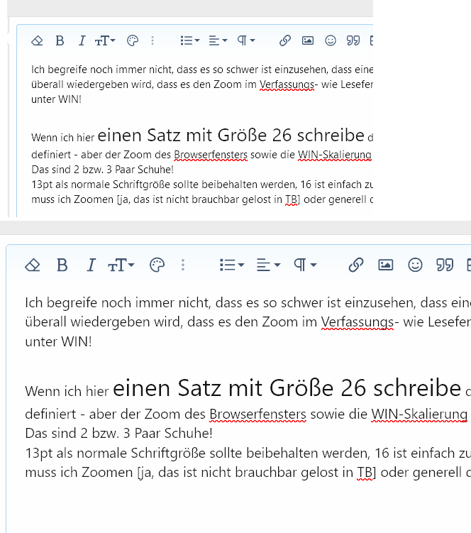

Ich begreife noch immer nicht, dass es so schwer ist einzusehen, dass eine Zeichengröße einer E-Mial gibt die überall wiedergeben wird, dass es den Zoom im Verfassungs- wie Lesefenster gibt und auch die Skalierung unter WIN.
Wenn ich hier einen Satz mit Größe 26 schreibe dann ist der für alle in genau dieser Größe definiert - aber der Zoom des Browserfensters sowie die WIN-Skalierung legen fest was das Auge sieht!
Das sind 2 bzw. 3 Paar Schuhe!
13pt als normale Schriftgröße sollte beibehalten werden, 16 ist einfach zu groß. Wenn ich 13 nicht lesen kann muss ich Zoomen [ja, das ist nicht brauchbar gelost in TB] oder generell die Skalierung in WIN hochregeln.
Das sind oben 100% in FireFox und unten 120%. Aber immer noch dasselbe Original.
Also bitte nicht die Textschriftgröße manipulieren sondern allein die Ansicht!
Danke.

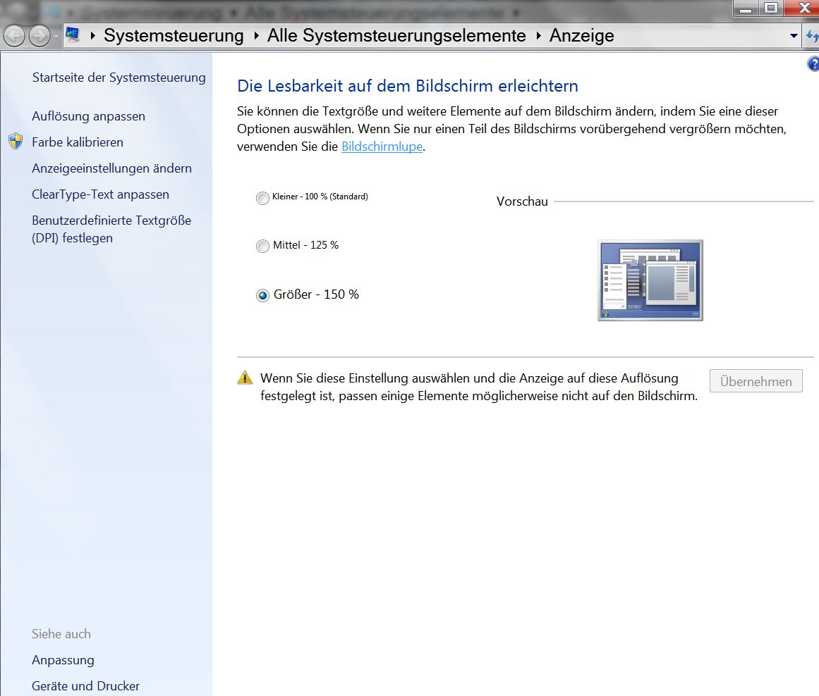

Wie schon sagte das mit der Font-Größe und wie diese im Thunderbird dargestellt wird ,
hängt von den Desktop Einstellung ab ; Font Größte Desktop und
beim Thunderbird dann noch von dieser Einstellung ,
Erweitere Einstellungen ,
layout.css.devPixelsPerPx -1 ,
den Wert kann man auf 1.2 oder 1.5 verändern oder auf
-2 z.b. verändern .
Wenn du diesen Wert bei Windows veränderst, ändert sich auch die Font Darstellung
im Thunderbird und Firefox wieder, bei Linux ist das etwas einfacher da gibt es diesen Einstellung nicht da kannst nur die Desktop Fonts verändern ,
bei Windows muss man an mehreren Stellen schrauben um es überall Einheitlich zu haben .
