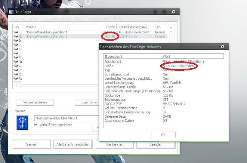

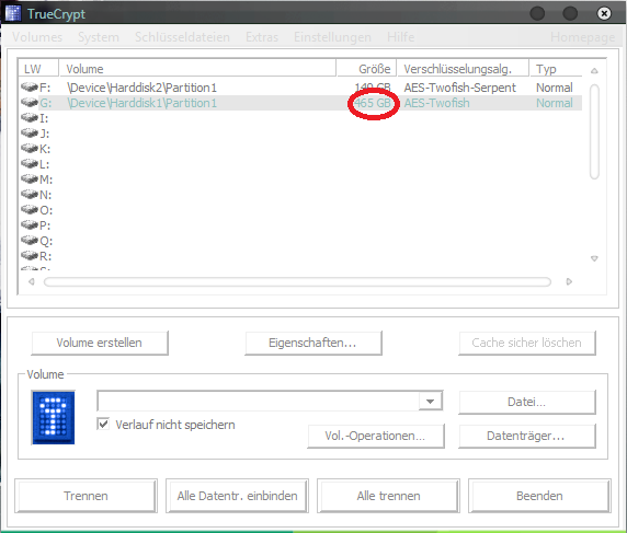

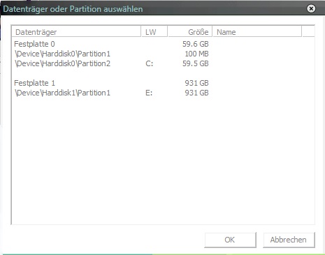

Ich hab dann halt ein "Neues Volume erstellen", ohne formatieren, für die ganze Festplatte gemacht und dann in Truecrypt den Volume-Header wiederhergestellt.

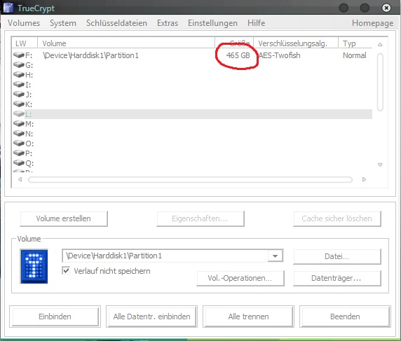

In Truecrypt wird Festplatte wieder erkannt, aber nicht mit den Partition sondern als ganzens (Bild1)
Nach dem Einbinden siehts dann so aus (Bild2)
Auf die Festplatte zugreifen geht aber leider immernoch nicht.
Was muss/kann ich sonst noch machen, um meine Daten zu retten?

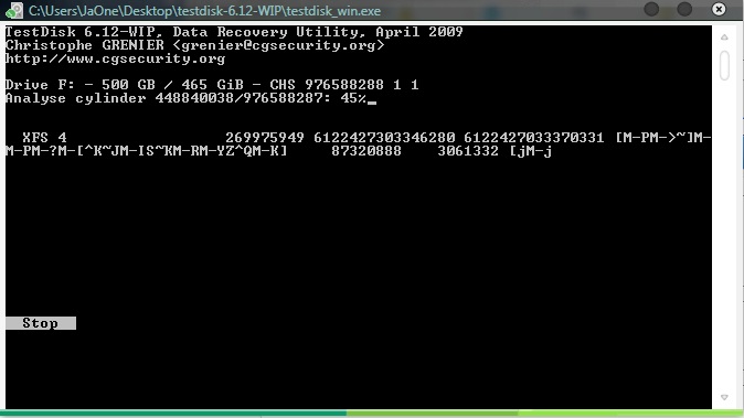

Testdisk läuft jetzt schon über 2Tage und hat nichteinmal 50% -_-
Hab das gemacht:
Analyse current partition structure and search for lost partitions
Ist das richtig oder hät ich was anderes machen sollen?

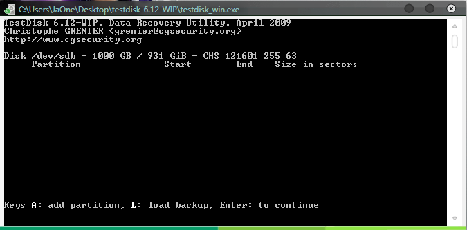

Scheint aber irgendwas gefunden zu haben: (Bild)
Kann mir einer sagen was das zu bedeuten hat?

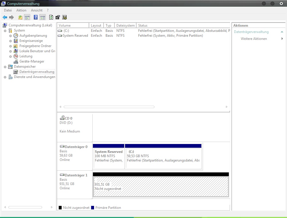

Setze mir mal vorweg einen screen von deiner Datenträgerverwaltung.

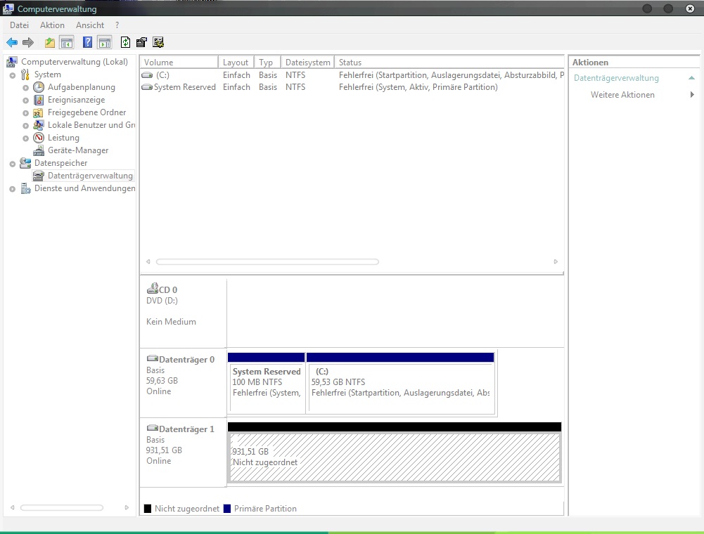

Die Partition ist nicht vorhanden: Siehe Bild
Die Diagnose via Testdisk läuft gerade (Screen folgt)
So Testdisk is fertig.
Hab das gemacht:
Testdisk -> Festplatte ausgewählt -> Intel/PC-Partition -> Analyse -> Quick Search
Scheint aber nichts gefunden zu haben...

Lase mal die tiefere Suche Deeper Search laufen.
Geht darum, ob die erste Partition anhand vom Backup vom Bootsektor am Ende der ersten Partition gefunden wird.
Die wird zuerst wiederhergestellt.
Dann hast du den genauen Speicherplatz für deine zweite TrueCrypt-Partition.

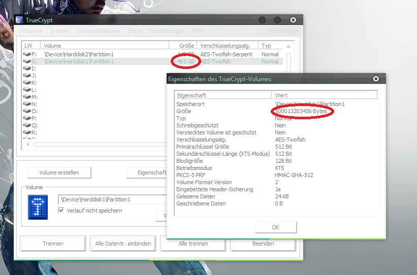

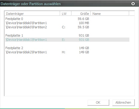

Ich hab jetzt die Größe anderst herausgefunden:
Ich hab in der Datenträgerverwaltung ein neues Volume für die Fesplatte erstellt (natürlich ohne zu formatieren^^).
Dann hab ich den Volume-Header in Truecrypt wiederhergestellt.
Jetzt zeigt mir Truecrypt die Größe an (Siehe Bild)
Wie gehts jetzt weiter? :)

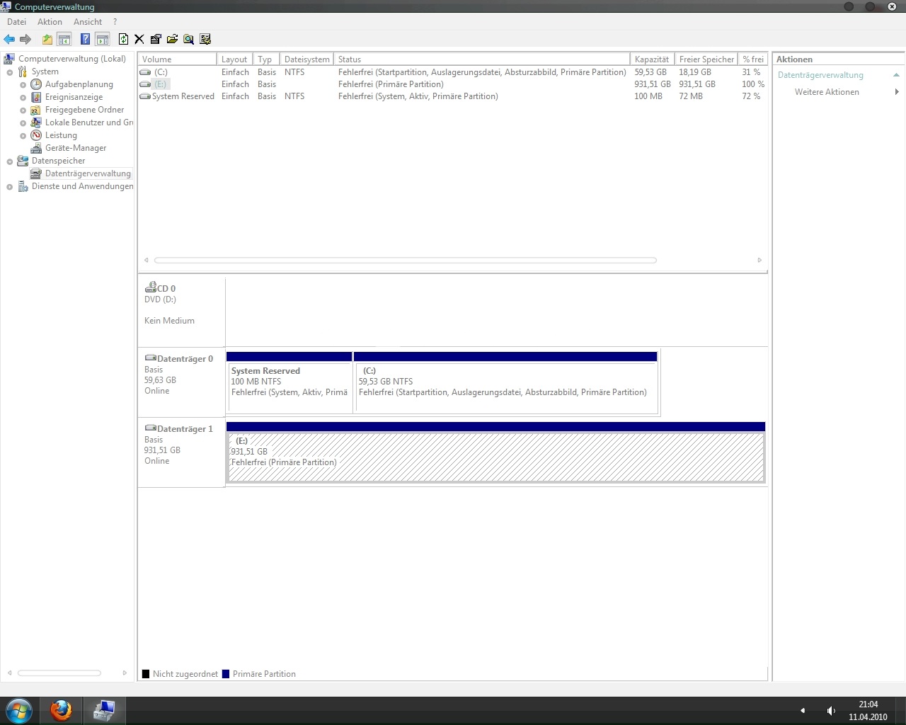

Teile mal mit, wie die jetzt in der Datenträgerverwaltung angezeigt wird?
Aiuch die Partitionsgröße.
Setze vielleicht einen Screen von deiner Datenträgerveraltung.
Größe muß absolut stimmen.
Kannst du das Laufwerk mit dein Passwort mounten?
Viele Grüße
Fiona

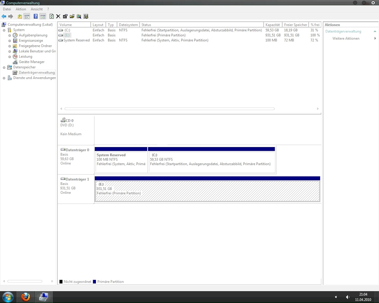

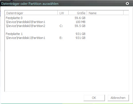

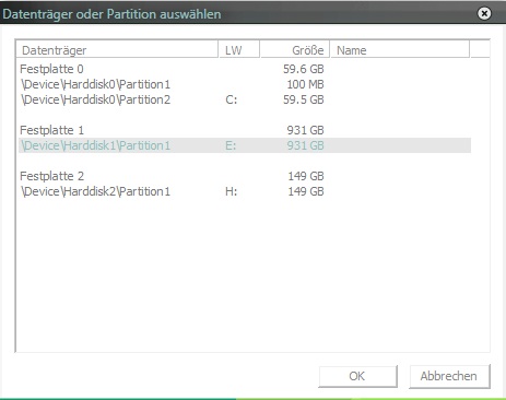

Ich hab das Volume über die ganze Festplatte erstellt. Natürlich gibts so auch keine Partitionen.(Bild1)
Mounten kann ichs via Truecrypt auch.
Ich wähle in Truecrypt die ganze Festplatte und mounte diese dann. (Bild2)
Und so siehts dann aus: (Bild3)

Eine Partition über die gesamte Festplatte funktioniert nicht.
Der Volume Header kann mit der Größe nichts anfangen.
Dieses sollte auf den Sektor genau stimmen.
Erst dann findet der Volume Header den Pfad zum Dateisytem und Daten.
Wenn Testdisk kein Backup vom Bootsektor deiner ersten Partition findet und diese für eine Wiederherstellung anzeigt ist es kritisch?
