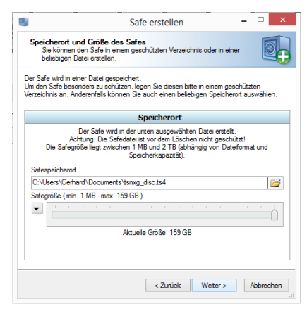

Laut Anleitung Seite 50 geht das bis 2 TB. Du schreibst aber von 2,5 TB an Daten.
Da ich G-Data nicht nutze, weis ich nicht ob über 2 TB hinaus unterstützt wird.
Ich denke, dass Du mit herkömmlichen Tools nicht weiter kommst, da das Format zu wenig bekannt ist.
