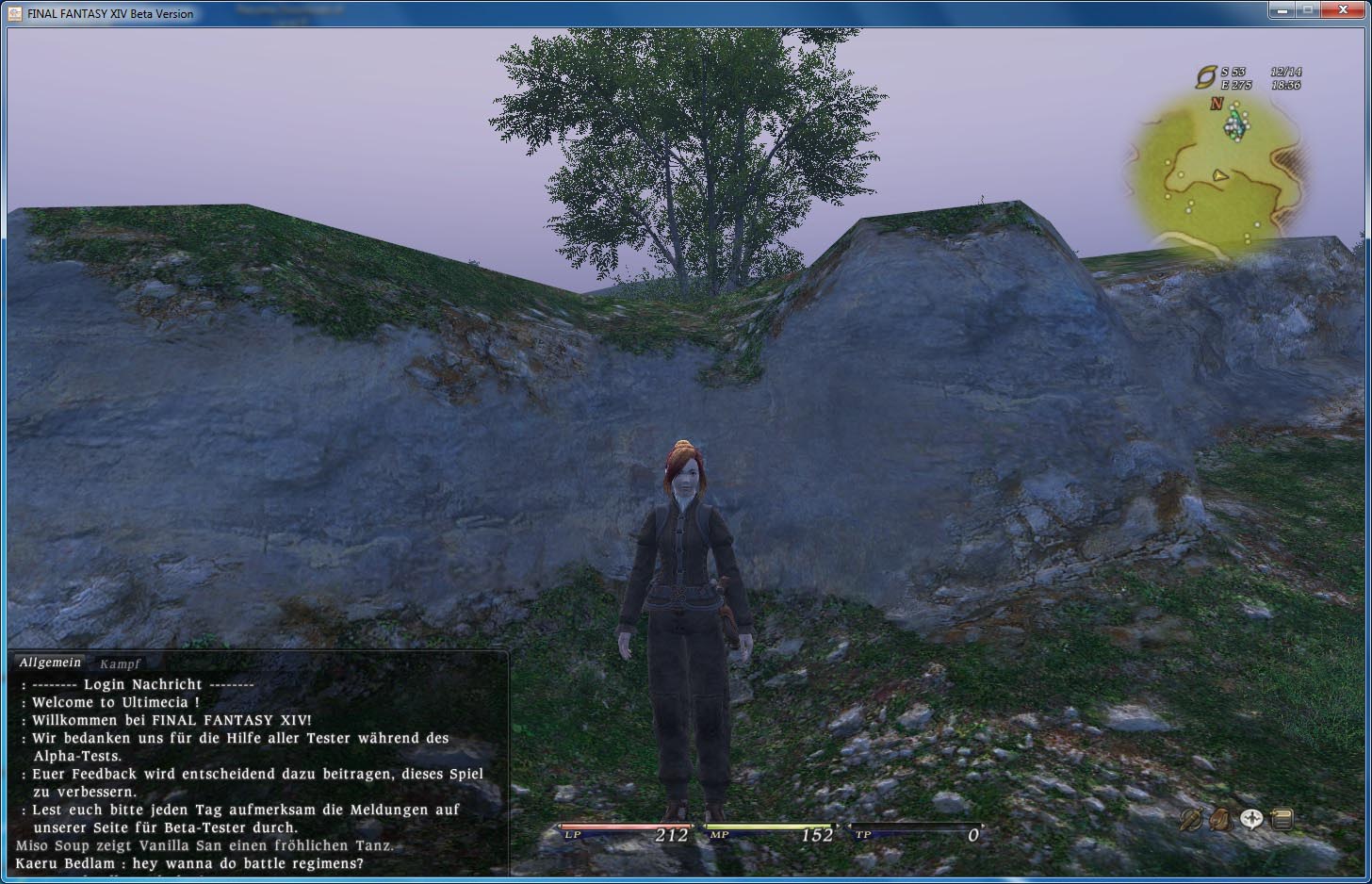

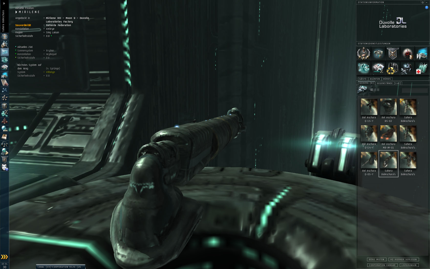

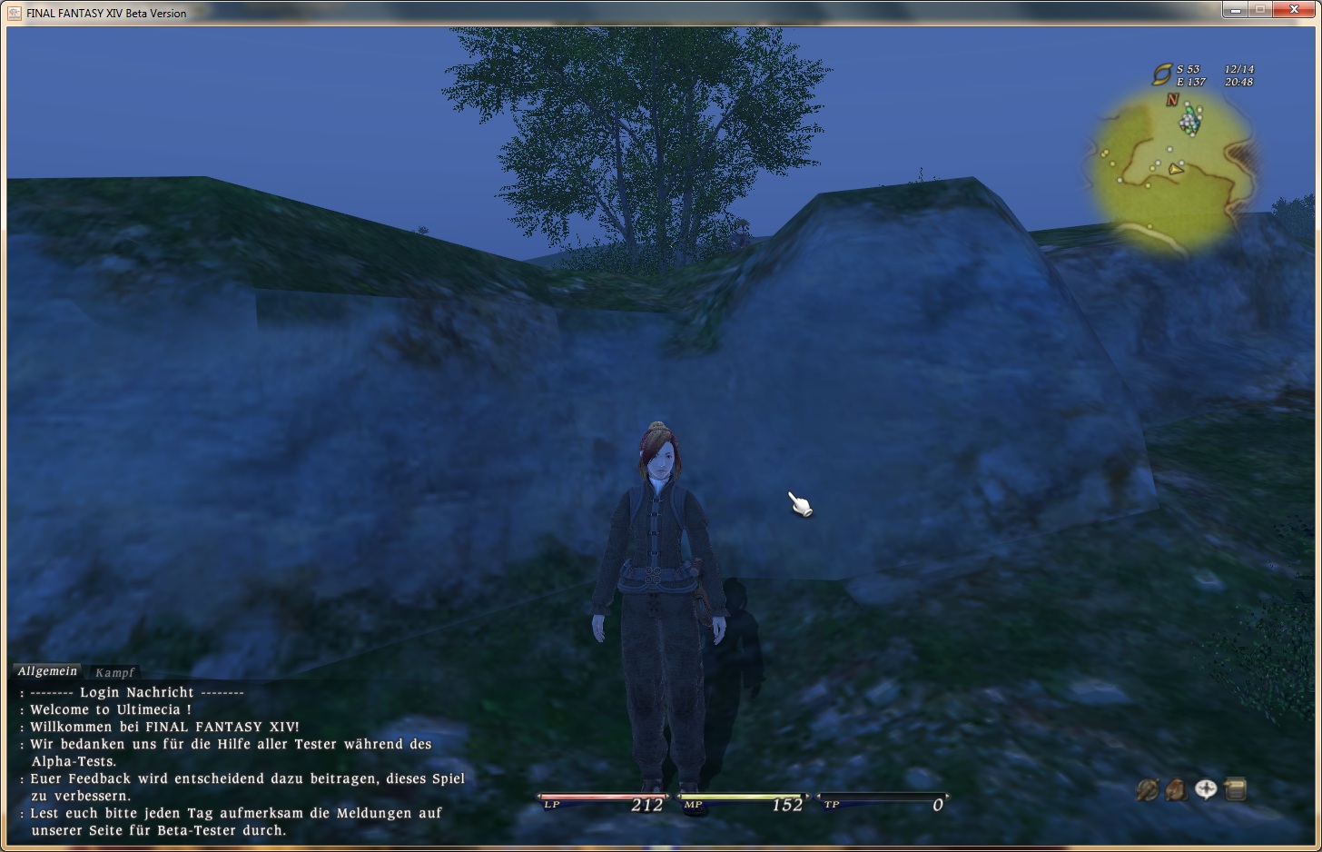

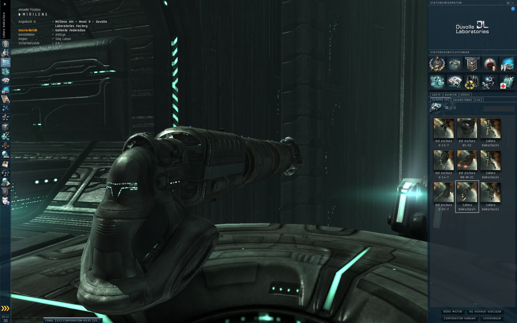

habe mit meiner ATI HD4890 ein Problem seit dem ich den Catalyst 10.7 installiert habe. Nähmlich das in Spielen die Texturen matschig sind. Das ist erst nach Neustart des PCs gewesen. Habe gestern den 10.7 installiert, keine Fehler oder sonstiges. Danach noch gespielt auch da keine Probs.
Nach dem ich den PC neu gestartet habe sind die Texturen matschig. Kurios ist, ich habe deswegen den Catalyst neu installiert und dann schien wieder alles in Ordnung zu sein. Texturen wieder wie gewohnt. Nach PC Neustart Texturen wieder matschig.
Ist denn im Treiber eine Einstellung die ich setzen muss??? Macht ja keinen Sinn, wenn ich spielen will immer den Treiber neu zu installieren.
Komplett Catalyst deinstalliert und dann neu installiert war auch kein Erfolg.
Win7 Ultimate 64 Bit
Direct X Version 9.29 vom Juni 2010
Catalyst 10,7
Saphire HD4890 1GB DDR5 non overclockt
Bilder zeigen nach dem PC Neustart (Texturen matschig), sowie wenn ich dann Catalyst 10.7 wieder neu installiert habe(Texturen wie gewohnt). Man kann gut erkennen das da was nicht stimmt. Nach PC-Neustart sind die Texturen wieder matschig.
Danke schon mal für Tipps und Hilfen
MFG Snoopy

OK nach vielem ausprobieren und fummeln Problem gelöst und behoben. Aus irgendeinem Grund stand Mip Map Detaillevel auf high Performance und nicht auf high Quality.
Es war mir eben aufgefallen als ich mich am System als Admin angemeldet hatte, weil die Grafik keine matschige Texturen zeigte. Jedoch unter dem eingerichtetem Konto, welches ein eingeschränktes Konto ist, waren die weiterhin matschig.
Anscheinend hat mir da Win7 einen Streich gespielt, denn ich installiere alles mit dem eingeschränkten Win7 Konto über die UAC. Denn bisher war ich im Treibermenü nur drin für Versionsnummer gucken, oder wie jetzt um zu sehen was unter dem Benutzer anders eingestellt ist als beim Admin Konto. Nicht meine Welt die Treibermenüs, oder vielleicht doch mal was falsches angeklickt was sich bei 10.7 bemerkbar gemacht hat. :freak:
