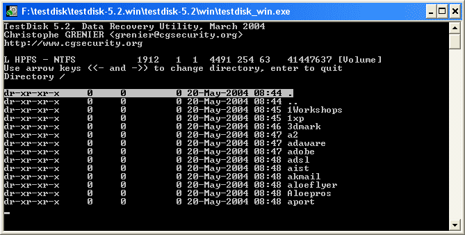

Ich habe dann die Partition mit dem L (siehe 1 Bild) ausgewählt.
Mit P (List Files) kannst du dir deine Daten anschauen und mit Enter kommst du wieder zurück. Siehe Bild 2.

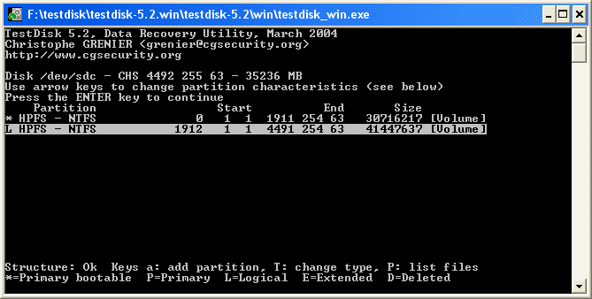

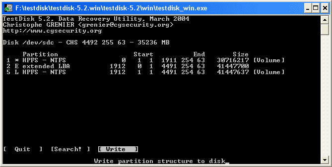

Mit Enter nochmal bestätigen, und du kommst zu den Abschlußscreen (Bild 3).
Ich bin jetzt aber nicht auf search gegangen sondern gleich auf Write. Siehe auch 3 Bild ob die so übereinstimmen und alle 3 Partitionen gelistet werden.
Mit y nochmal bestätigt.
Neustart.
Voila bei mir war alles wieder da :) .
Viel Glück.

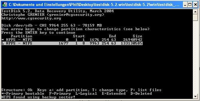

Ich hab mal ein bild angehängt

@Huppi :
Mache den Durchlauf mit SEARCH nochmal und ändere mit T den Eintrag für L : 05
Beim ersten Mal wurde scheinbar nur die erweiterte Partition angelegt .
Jetzt muss noch der Eintrag für das Logische Laufwerk geschrieben werden .
Danach sollte wieder Alles in Butter sein .

ReBoot und im Analyse Menü / Advanced Menü müssten dann folgende Einträge zu sehen sein :
1 * HPFS NTFS 0 1 1 1676 254 63 26940942 ( ist wohl die 15 GB partition, die noch funktionsfähig ist.
2 E extended LBA 1677 0 1 9963 254 63 133130655
5 L HPFS NTFS 1677 1 8 9963 254 63 133130585
Und mit Windows sollte es dann auch klappen .
