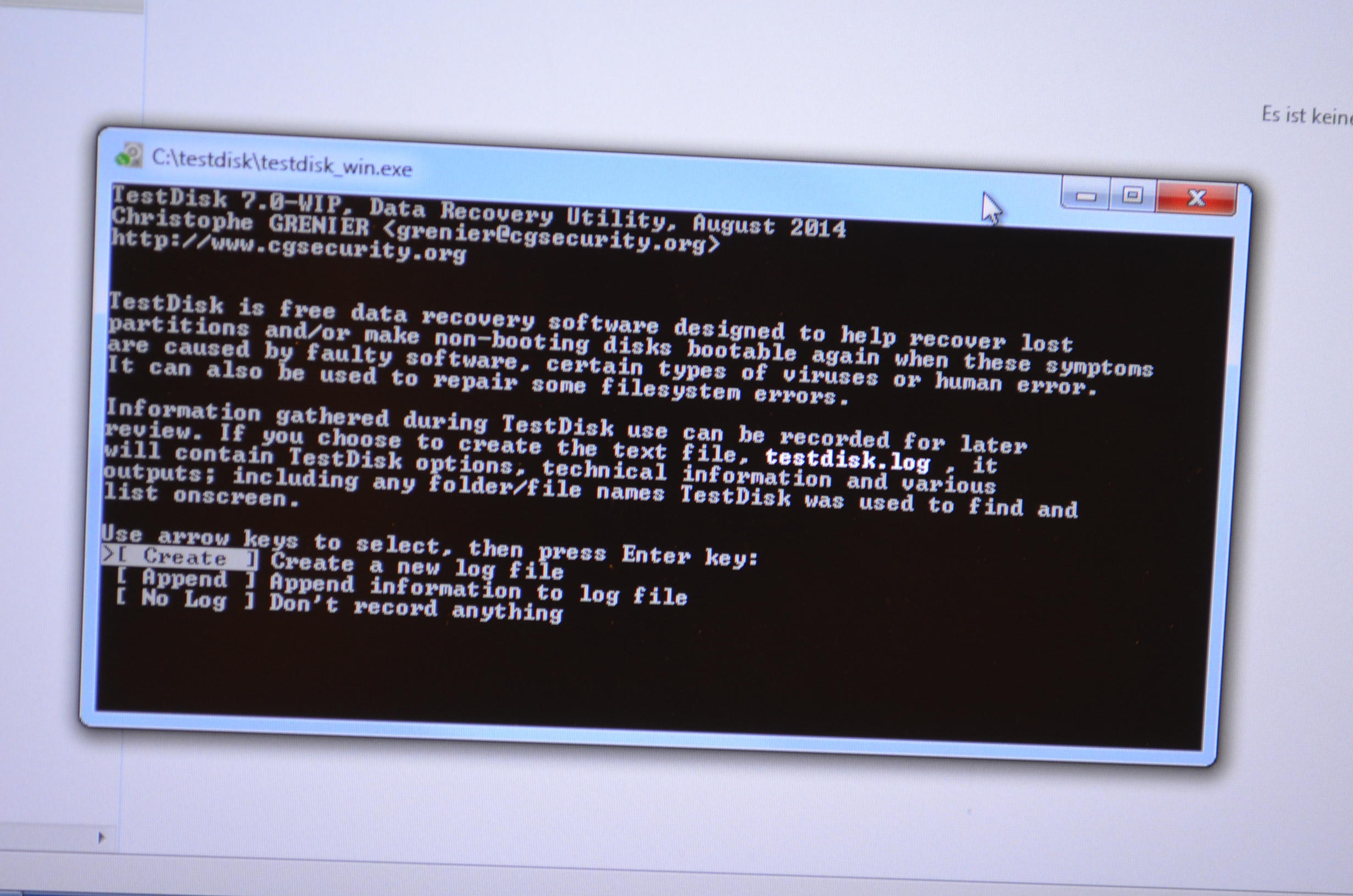

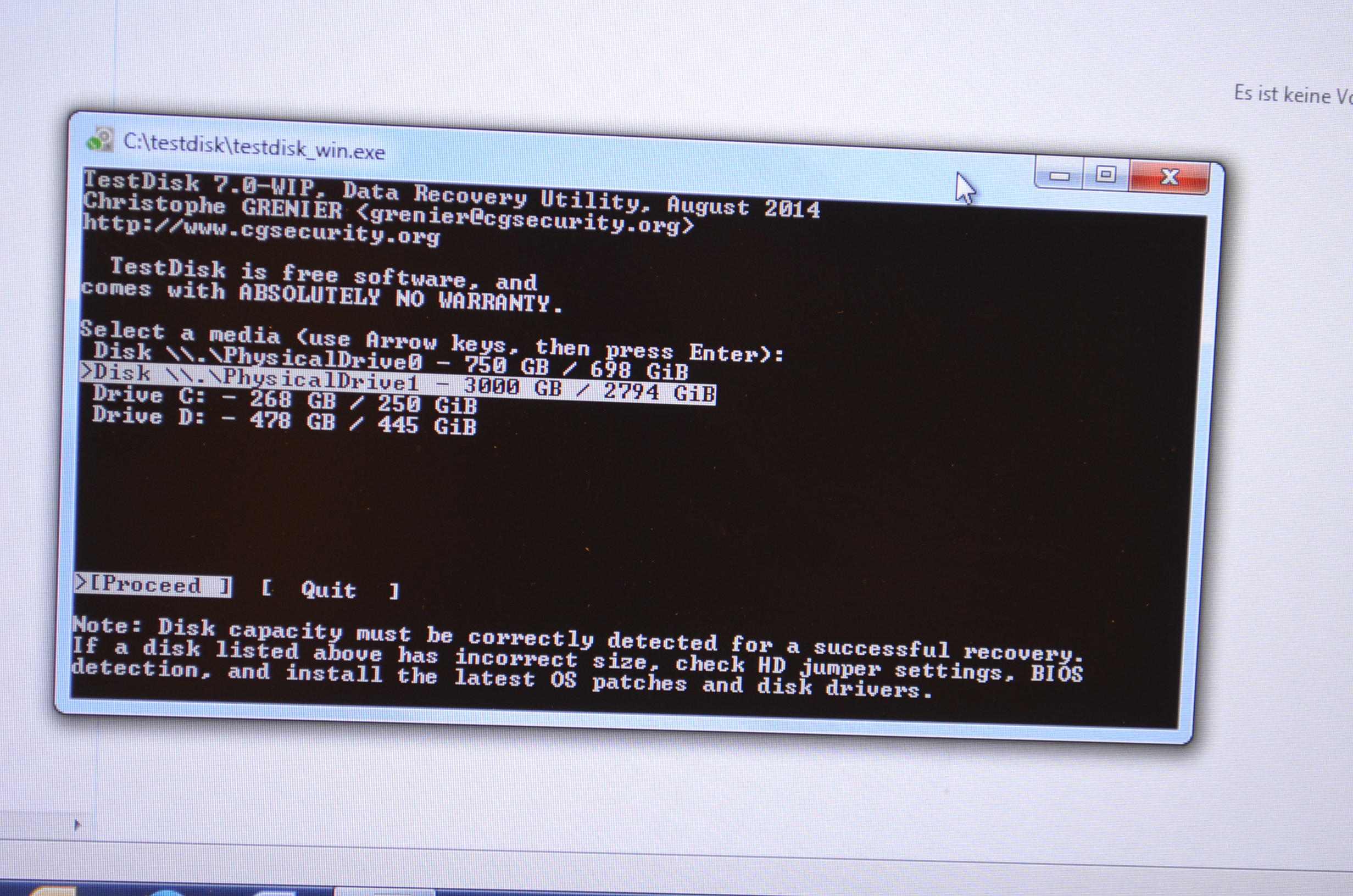

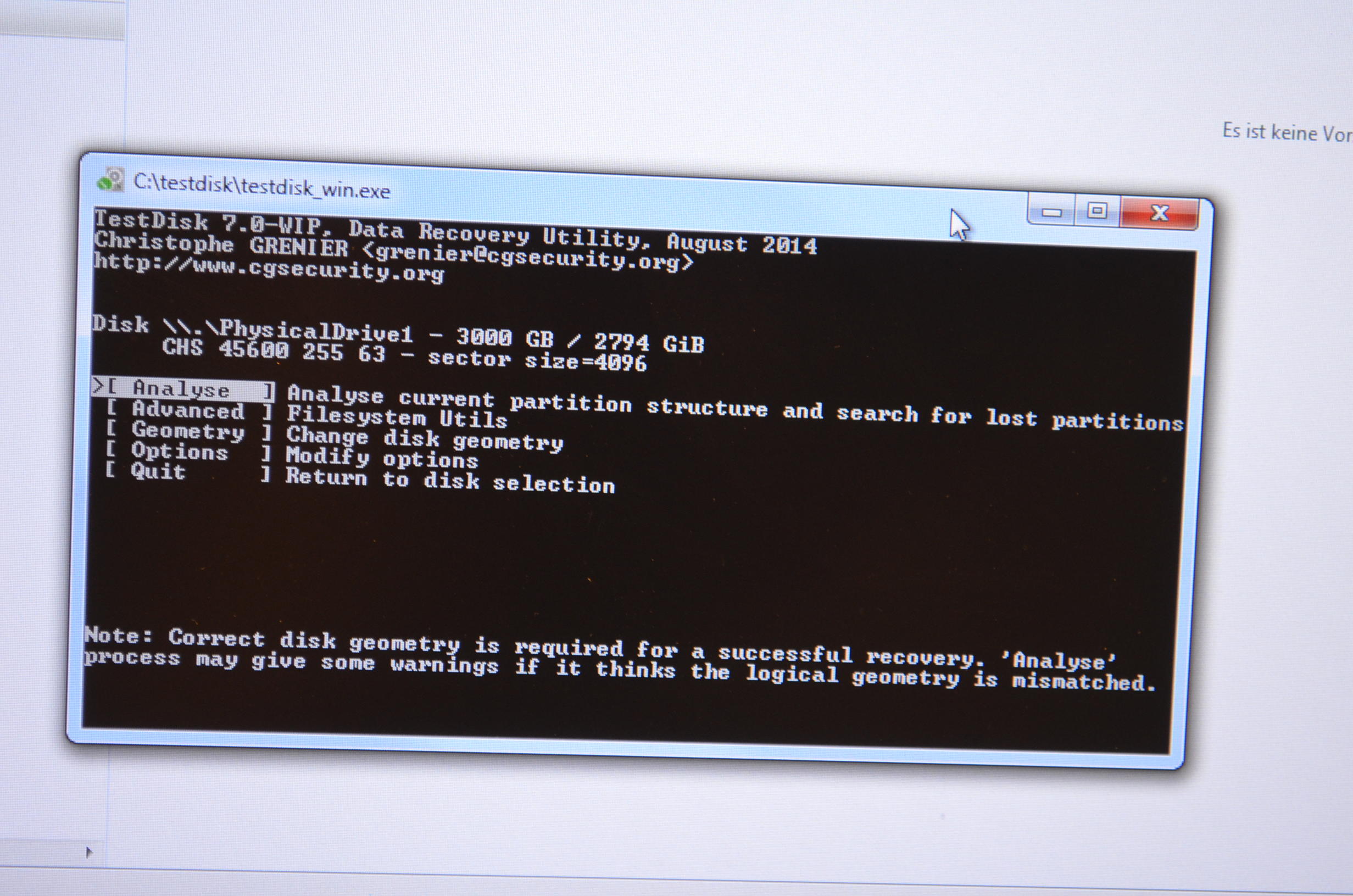

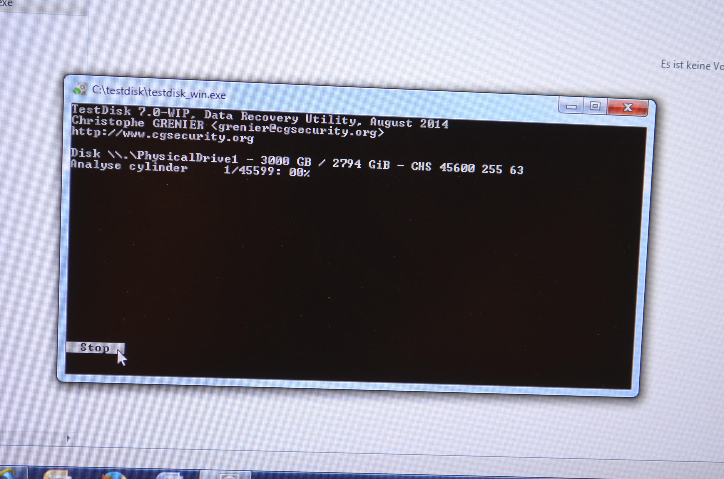

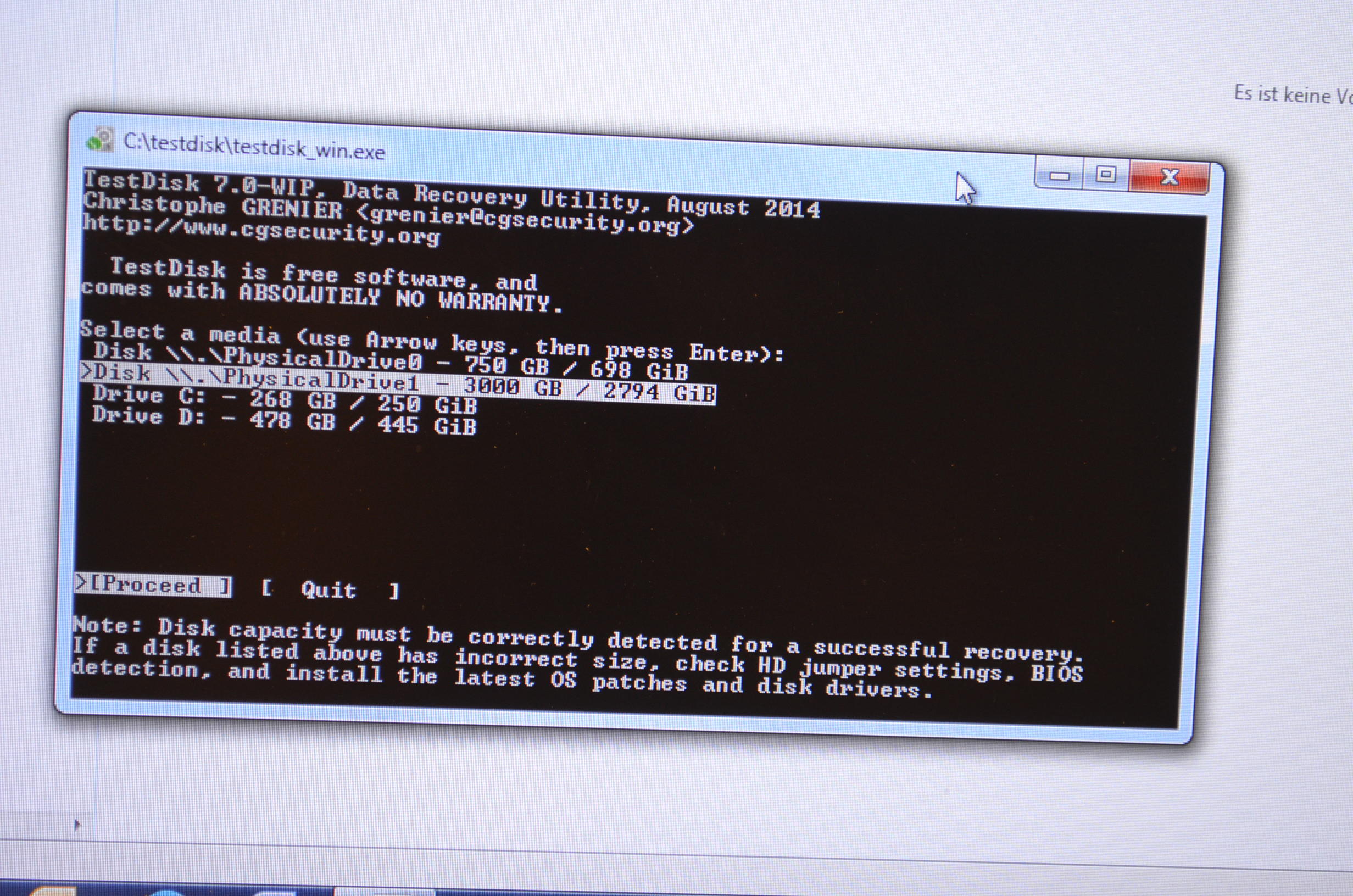

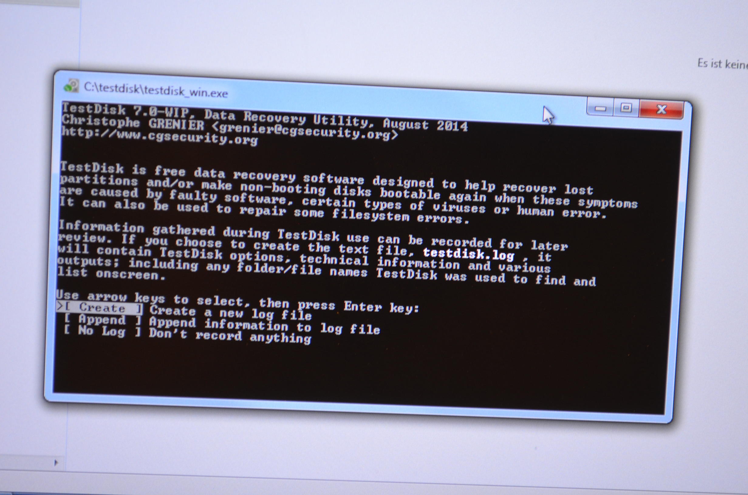

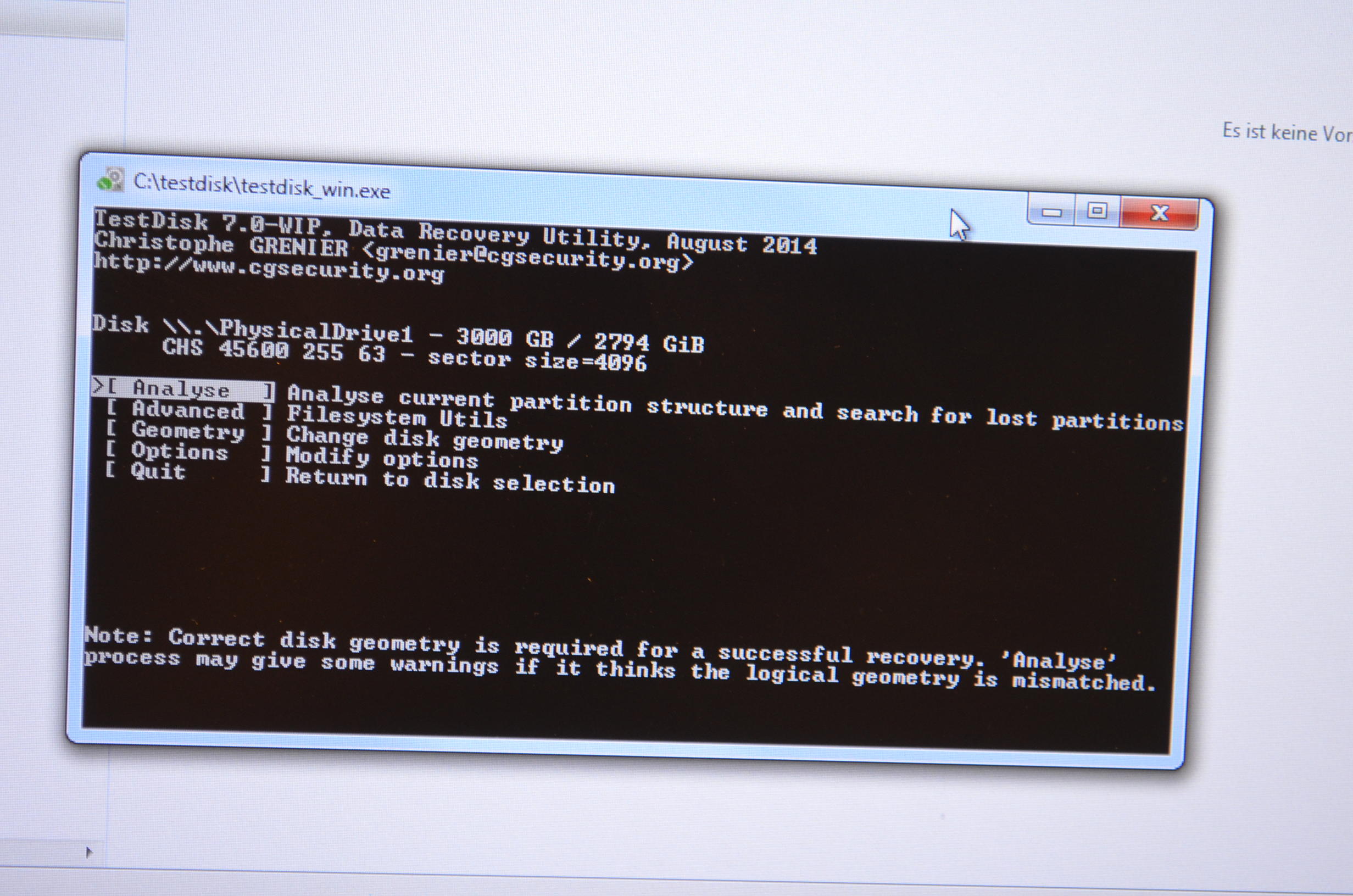

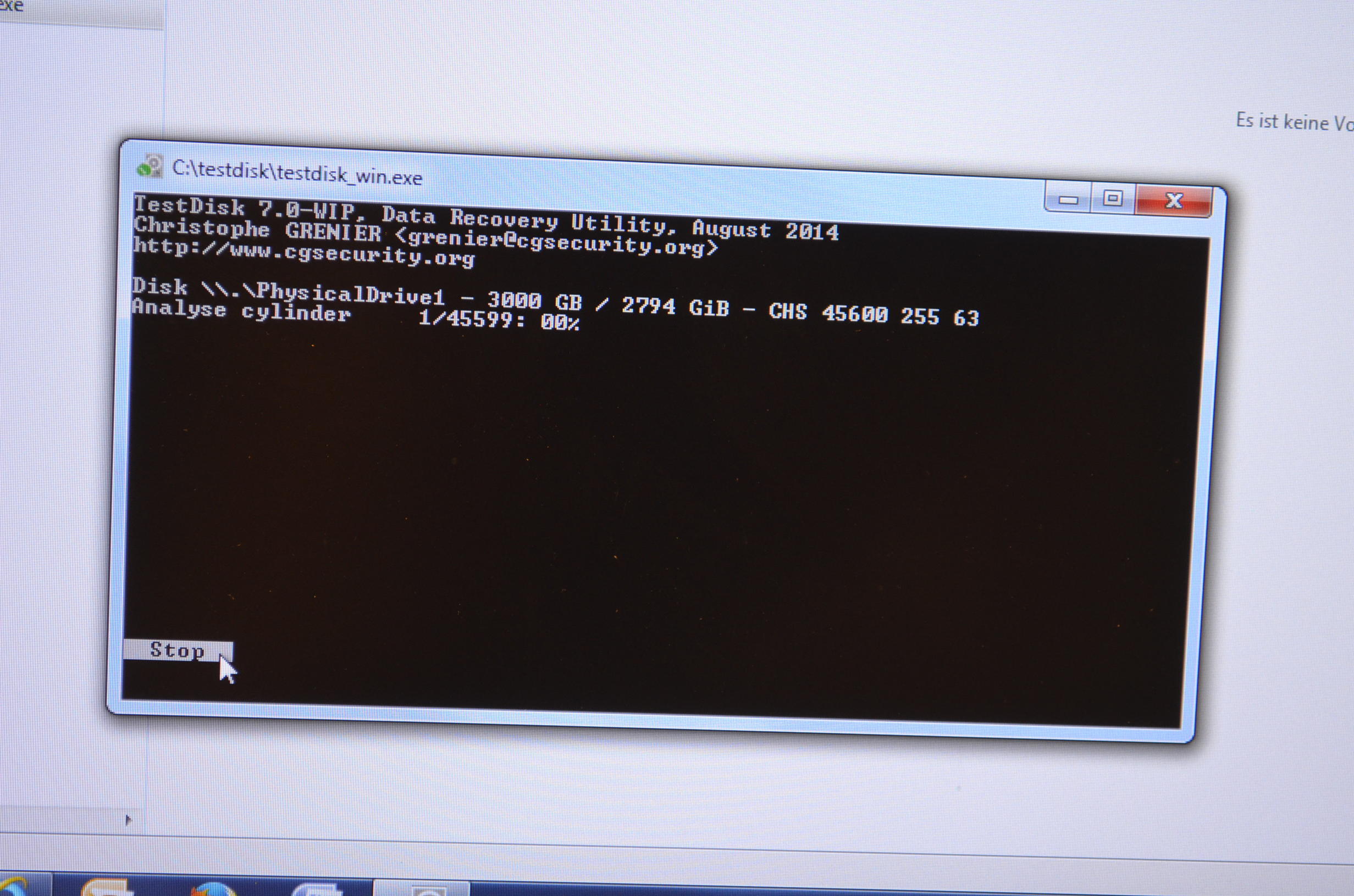

So Ihr lieben Helfer Ich bin ein Stück weiter gekommen mit dem Programm Testdisk habe ich nun gemäss dem ersten Video folgendes Analysiert:
ist das ein gutes Zeichen ? ..... Freu....
ich habe mit ner Kamera den Bildschirm abfotografiert und dann hier hochgeladen ....
Diese Vorgehensweise (Analyse der Platte) wird in dem ersten Video beschrieben...

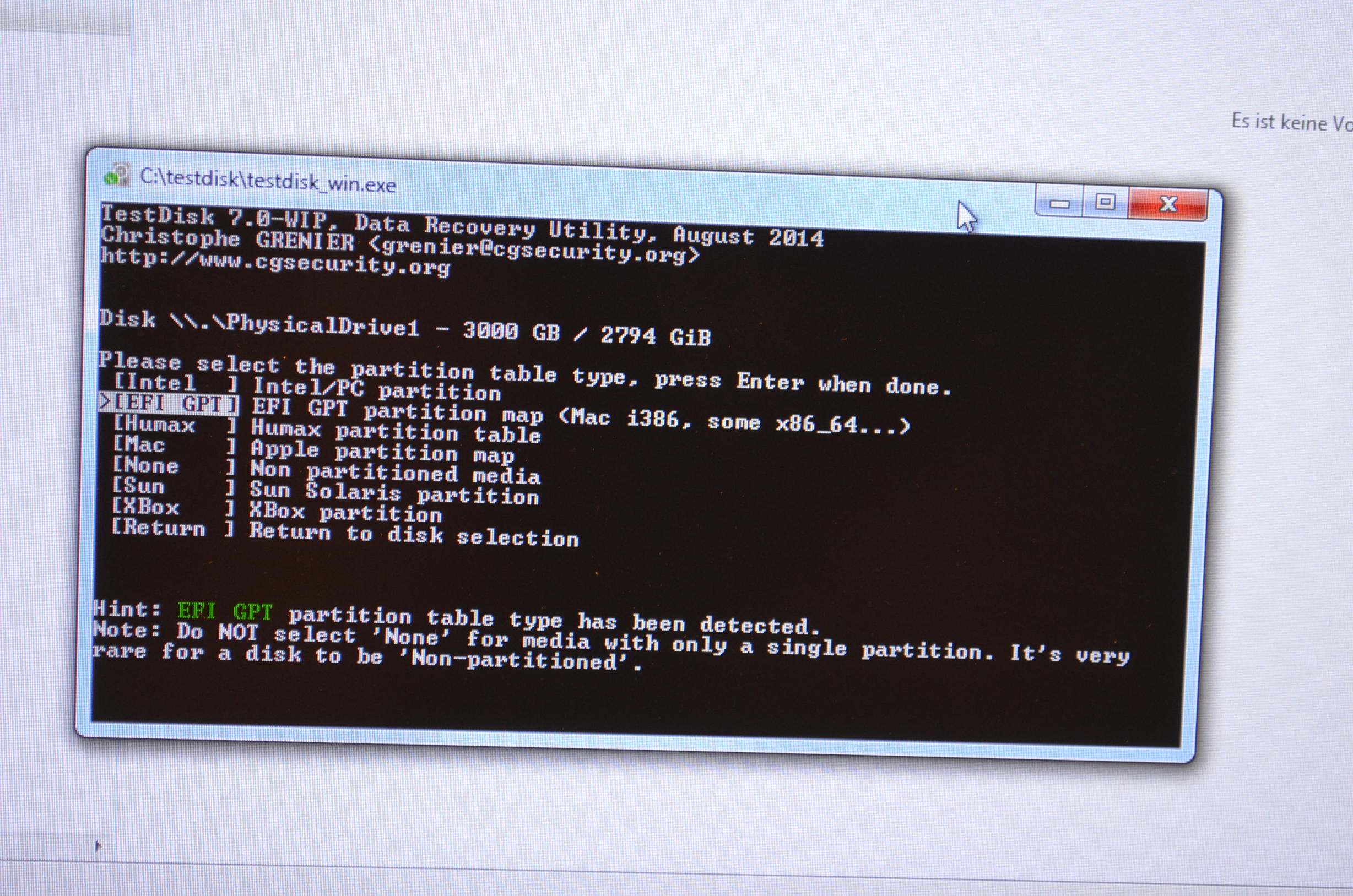

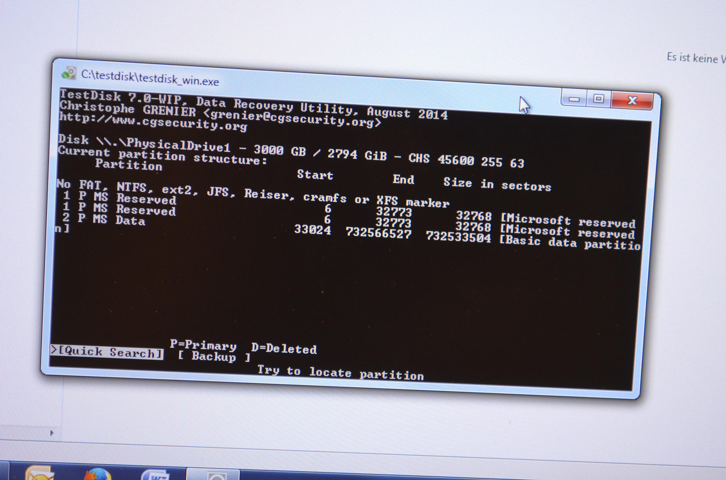

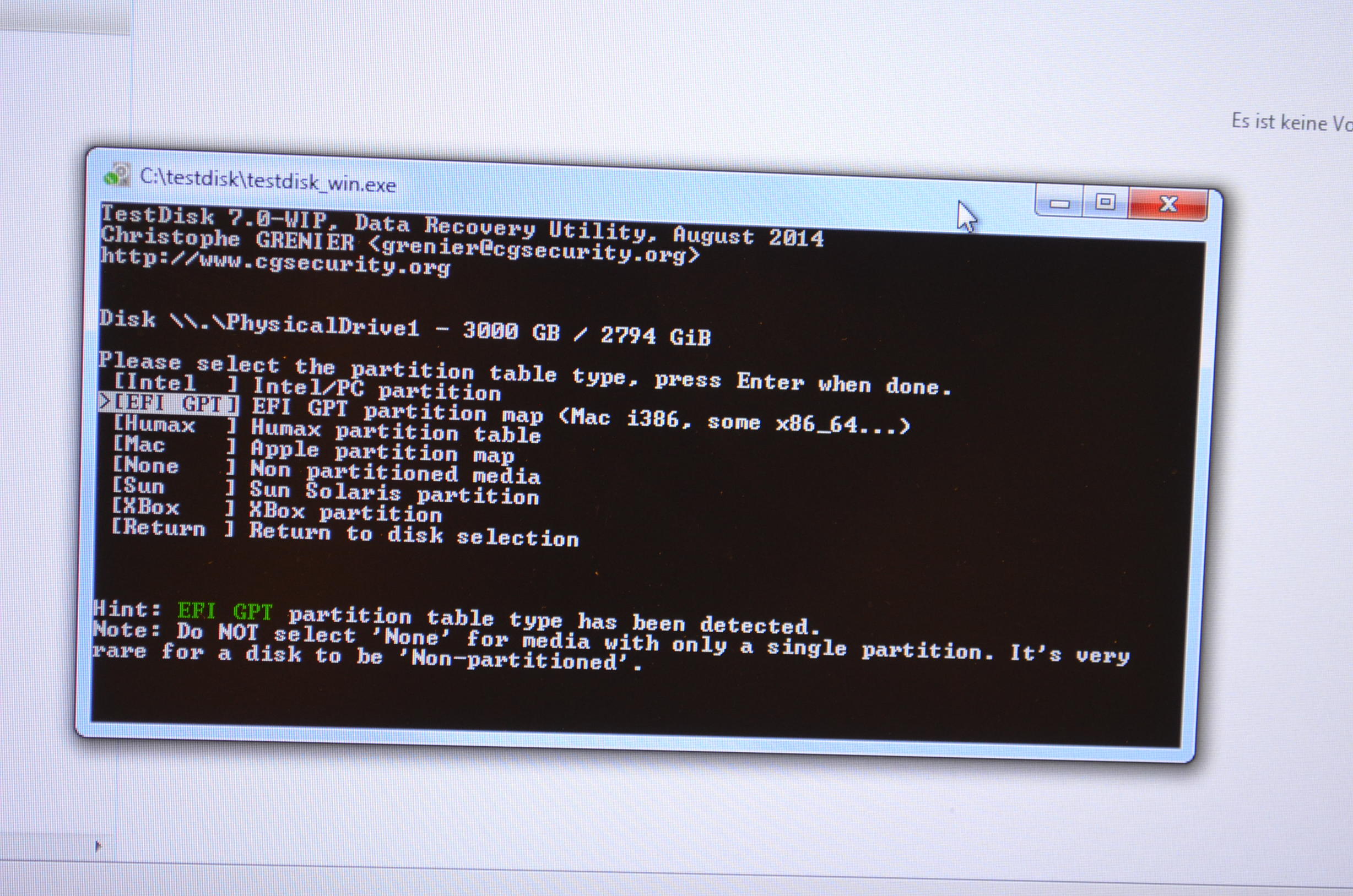

Bei der Auswahl der Partiton bin ich bei dem vorgegebenen Menüpunkt EFI-GPT geblieben weil unten drunter auch Grün markiert war EFI-GPT Part. found.

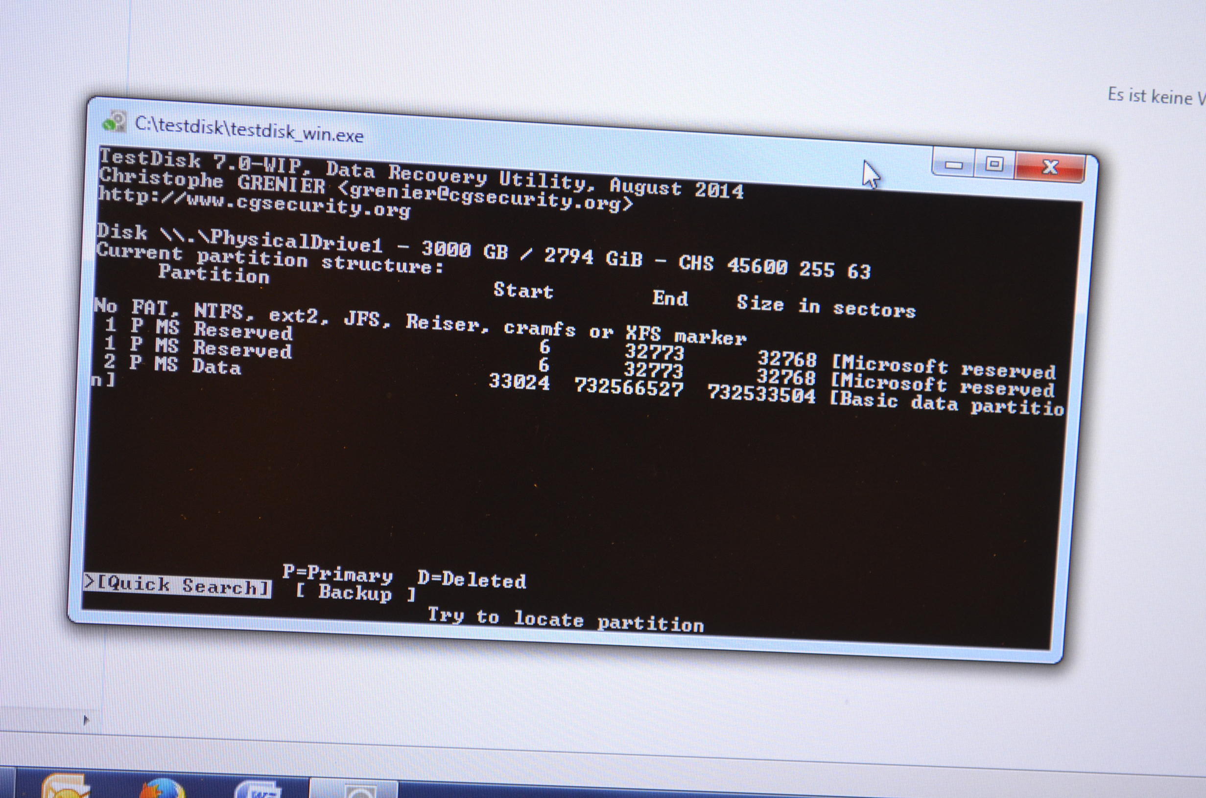

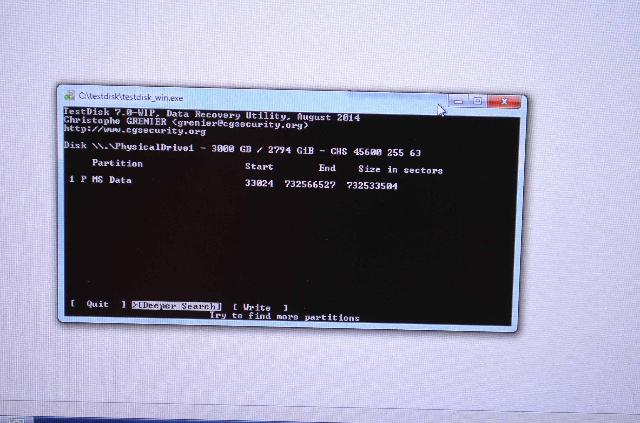

Dort am letzten Punkt angekommen habe ich mich nicht getraut weiter zu machen .... was schlagt ihr vor?

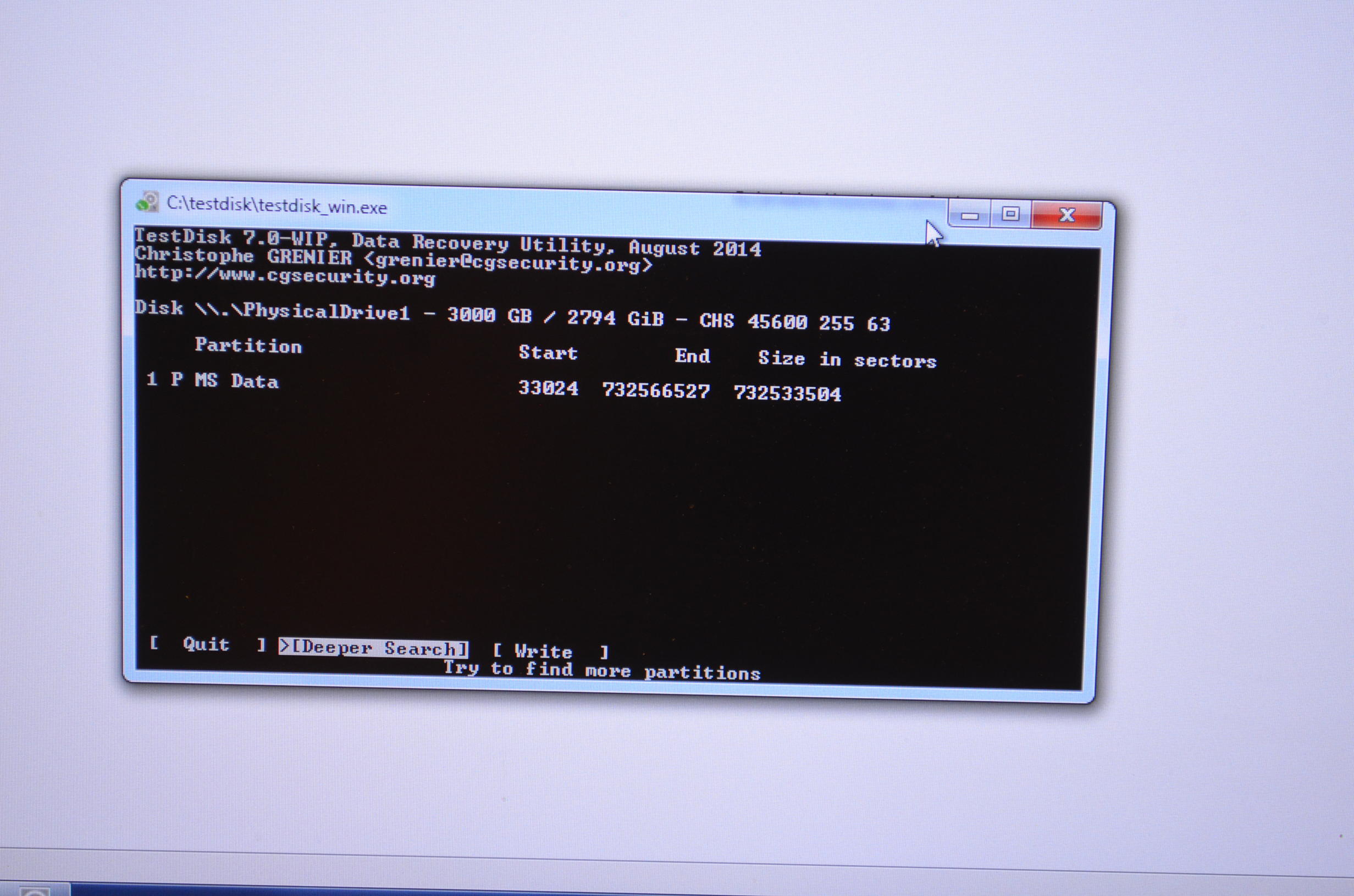

Sieht doch so aus als wenn es funktioniert .....

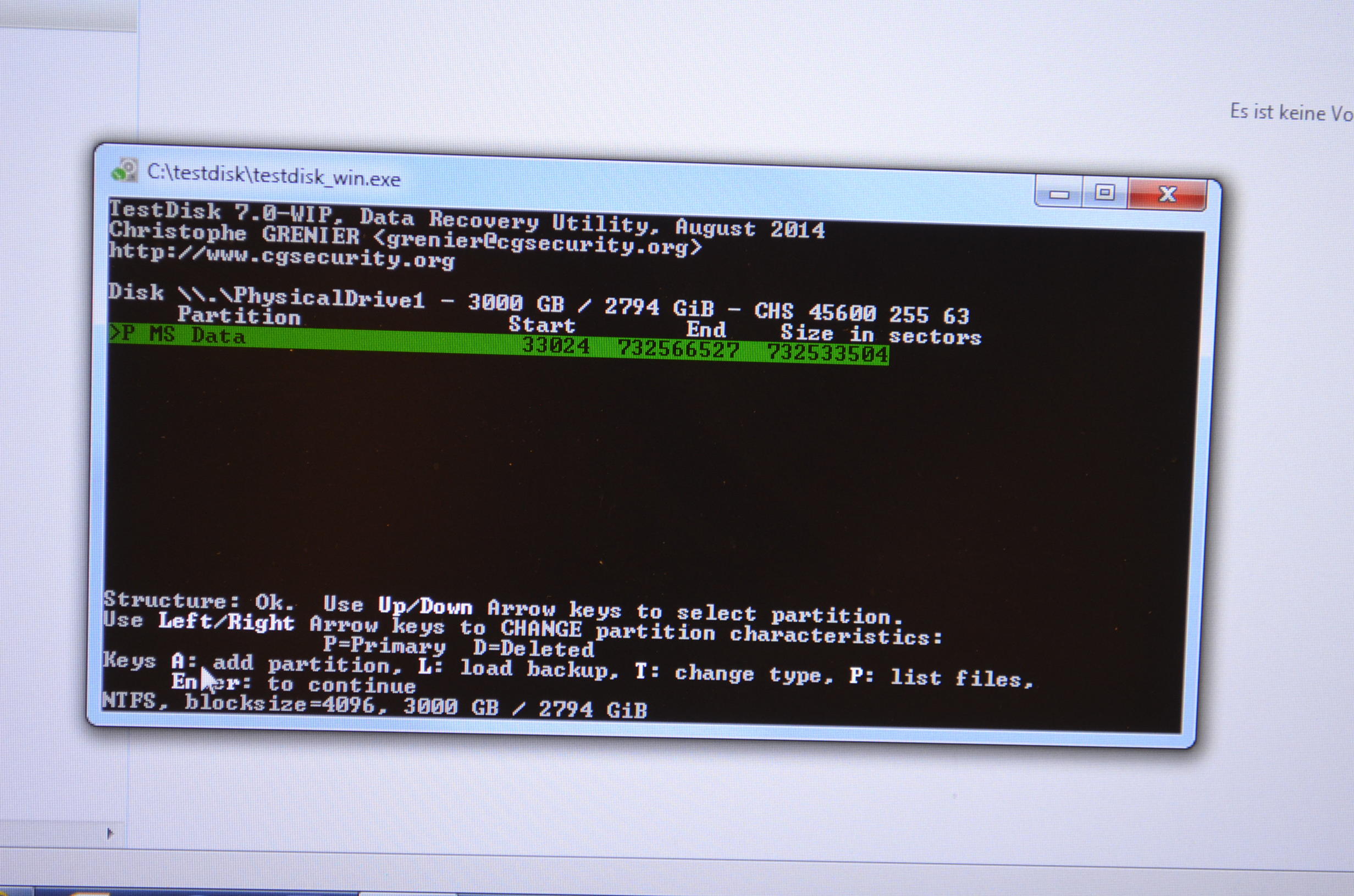

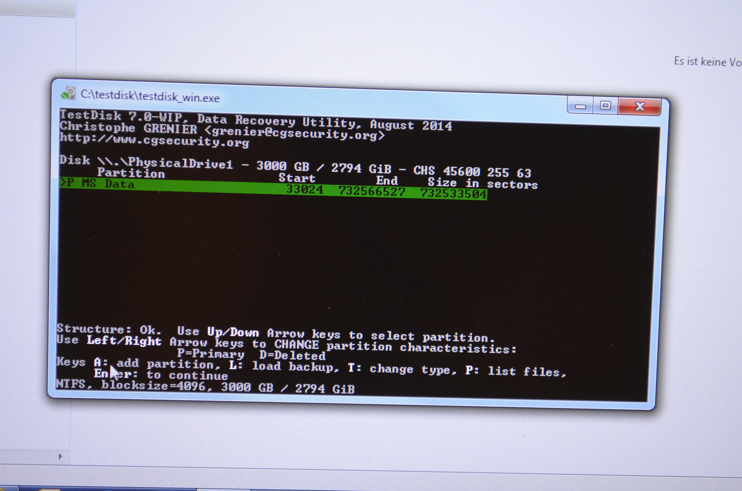

Also wenn ich jetzt dort auf Enter gehe dann kommt folgendes Bild.. Dort könnte ich jetzt auf Write gehen aber ich traue mich noch nicht. Soll ich oder nicht ? :D
Dort wird ja jetzt die Größe "Size in Sectors" Angezeigt mit dem Wert 732533504 entspricht das ungefähr 3TB ? Ich weiss hier an diesem Punkt noch nicht ob er wirklich den kompletten Partitionsbereich aufzeigt. Vorher war ja auch nur ein einzige Partition drauf aber stimmt hier die Größe?
Ich traue mich noch nicht so ganz jetzt hier so "endgültig" auf Write zu drücken und damit was falsch zu machen...
Was meint Ihr ?
Soll ich?

lies dir doch mal diesen thread durch. bei testdisk sind manch ältere versionen besser geeignet.
sieht ganz gut aus mit deiner hdd
Testdisk scheint ja zu funktionieren :-). Meinst du ich sollte es noch mal mit ner älteren Version probieren. Und wo kriegt man die her?
@Wesch2000 Meinst du ich könnte da jetzt mal auf Write drücken .Ichbin mir nur nicht sicher ober er die ganze Partition gefunden hat.
Soll ich oder Soll ich nicht . Es gibt wahrscheinlich kein zurück mehr......
Wenn die Daten so extrem wichtig sind, solltest du überlegen ein Image zu machen um damit zu arbeiten anstatt auf den Original Datenträger zu schreiben.

ich habe gerade mal gerechnet also wen ich in nun 732533504 x 4096 Rechne dann sind dass 3000457232384 wären das also dann die 3TB ?
ok die erste Festplatte ist wieder da :-) :hammer_alt:
