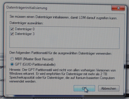

Also zu meinem Problem. ich hatte folgendes gemacht: In meinem neuen PC mit Win7 Pro wollte ich zwei 3TB Festplatten einbauen die vorher als externe Festplatte in einem externen Gehäuse liefen. Auf diesen Festplatten sind Daten drauf!!
Soweit hatte der Ausbau und der Einbau auch gut funktioniert aber irgendwie wurde die Platte nicht angezeigt im neuen PC. Also dachte ich gehe mal in den WIN7 Festplattenmanager. Dort kahm sofort die Meldung "Datenträgerinitialisierung" und ich wurde gefrag welchen Partitionsstil ich verwenden möchte. Ich wählte MBR. Dann sah man in der Festplattenverwaltung plötzlich die Festplatten als zwei geteilte Festplatten eine Partition mit 2TB und eine mit 746 GB. Beie Partitionen waren jeweils noch nicht Formatiert. Was ich natürlich auch nicht getahn habe. Mein Problem ist jetzt alle Daten sind weg. Heul.....
Was kann ich jetzt machen?
Als erstes solltest du die Festplatte wieder zurück in das externe Gehäuse bauen. Das hat wahrscheinlich eine 4K-Sektoremulation durchgeführt, die dann beim Ausbauen und internen Einbauen der Platte plötzlich gefehlt hat. Ob das wirklich so ist, kannst du nach dem Zurückbauen mit dem Befehl wmic diskdrive get BytesPerSector,Model erfahren, den du in die Eingabeaufforderung eingeben musst. Steht dort bei der (angeschlossenen) externen Platte als Ergebnis 4096 ist eine Emulation aktiv. Die Daten können in diesem Fall nur im externen Gehäuse gerettet werden und auch das Umbauen der Platte als internes Laufwerk ist nicht ohne vollständigen Datenverlust möglich.
