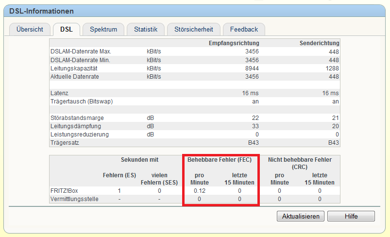

In der Fritzbox gibt es auch eine Übersicht über die Leitungsparameter. Bitte mal raussuchen und Screenshot machen.

Zu den geforderten Infos von t-6, bei mir sieht das so aus, siehe Anhang.
Ein hoher FEC-Wert (roter Kasten) führte bei mir vor 2 Jahren auch zu häufigen Abbrüchen, vorwiegend am Wochenende. Das ließ sich nur Verwendung einer anderen Telefonader am Hausverteiler ändern.

Sorry ist Wochenende! Deshalb erst jetzt.
Erkennen kann ich nichts...
Jo, gleich.

Ein hoher FEC-Wert
Habe ich leider nicht.
Edit:
Sorry bekomme die Screenshots grade nicht besser hin, sorry!
