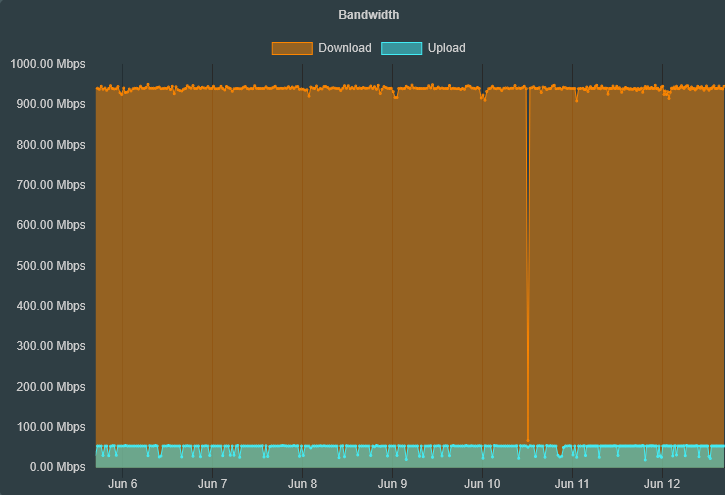

Jeder hat immer was zu bemängeln und auch beim besten Produkt wirst du wen finden, der etwas anderes wahrnimmt.
Ich bin in einem 25 Parteien Haus, kann nicht sagen, wie viele Mieter hier einen Kabelanschluss auch für Daten nutzten. Statistisch liegt die Einwohnerdichte bei 14,000/km2. Ich habe natürlich keine Informationen darüber, wie jetzt Vodafone ex Kabeldeutschland hier den Ausbau betrieben hat, aber ich habe bis auf Messungenauigkeiten immer die versprochene Leistung.
Der Zacken war eine per Mail vorab angekündigte Wartungsarbeit.
Ich denke mehr als ausprobieren und notfalls viel Reklamieren kannst du nicht machen. Auch bei DSL kannst du Pech haben und wenn es nicht deine Leitung ist, ist es das 1A Peering eines bekannten Anbieters ;)
