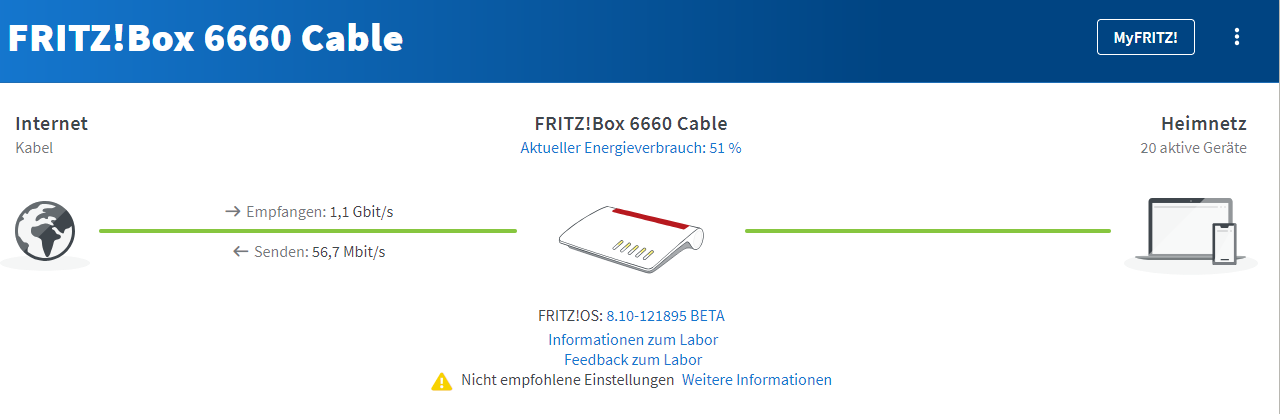

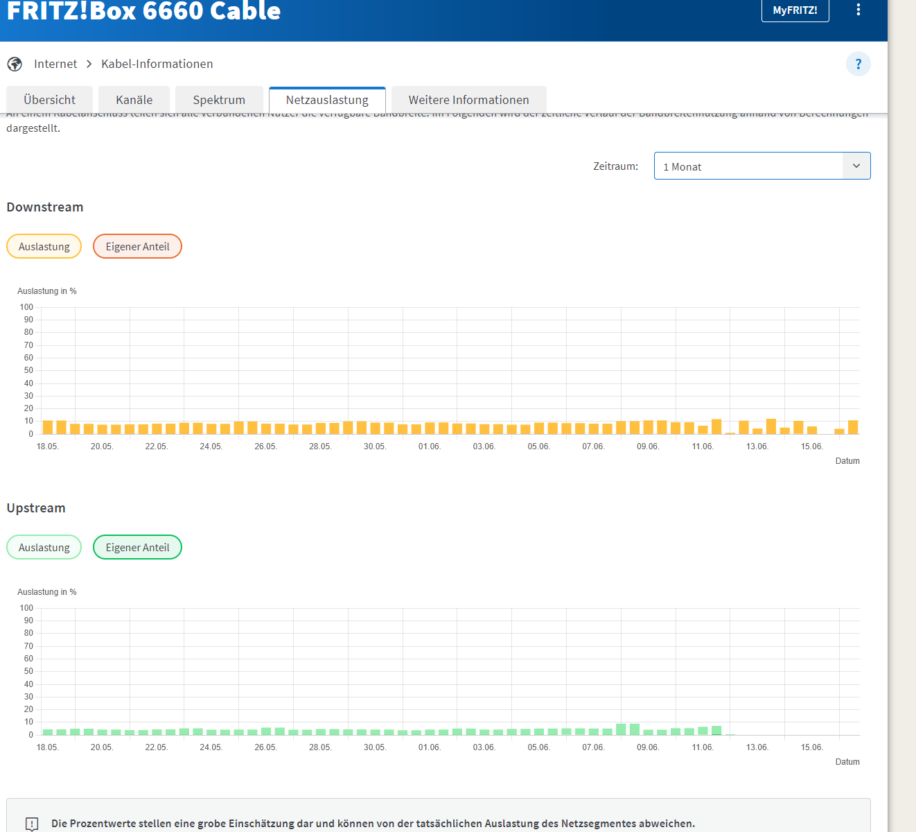

Moinsen,
was bin ich froh in einer Kleinsiedlung (Niedersachsen ex KD) zu wohnen, hier mal meine Segmentauslastung.
Das beste daran, viele sind zu Glasfaser gewechselt. Danke Glasfaser.
Ohne Gewähr;
Reaktionen: 6x86
