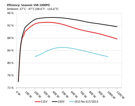

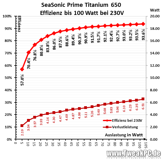

@Mauritze hat hier einen schönen Graphen als Beispiel gepostet, diese Graphen findest du zu fast jedem Netzteil.
Und häufig ist es wirtschaftlich einfach sinnvoller mit einem "Gold" bapperl rumzurennen und das Netzteil auf deinen typischen Verbrauch auszurichten, als einfach das teuerste NT zu kaufen nur weil es die höchsten Peakwerte(2500W Hypertanium) fährt.

Kloin schrieb:
Warum? Ich bin sehr zufrieden mit meinem bei 100W Idle ;-)
Sei mir nicht böse, aber meine Aussage bezog sich auf ein Netzteil mit 1000w Nennleistung.
Zudem lieber Kloink begründest du doch sogar meine "Ich sage vorweg, ich hacke gerne auf Seasonic rum."
Aussage und bekräftigst sie mit dieser schönen Grafik und das bei nur 650w Nennleistung. Diese Grafik zeigt doch, dass dein Netzteil im Idle grade so so um den Bereich liegt, dem man einem 250w 80plus Bronze-silber Netzteilen in dem Bereich doch eh vorschreibt.
93,5 Prozent? Okaaaay
