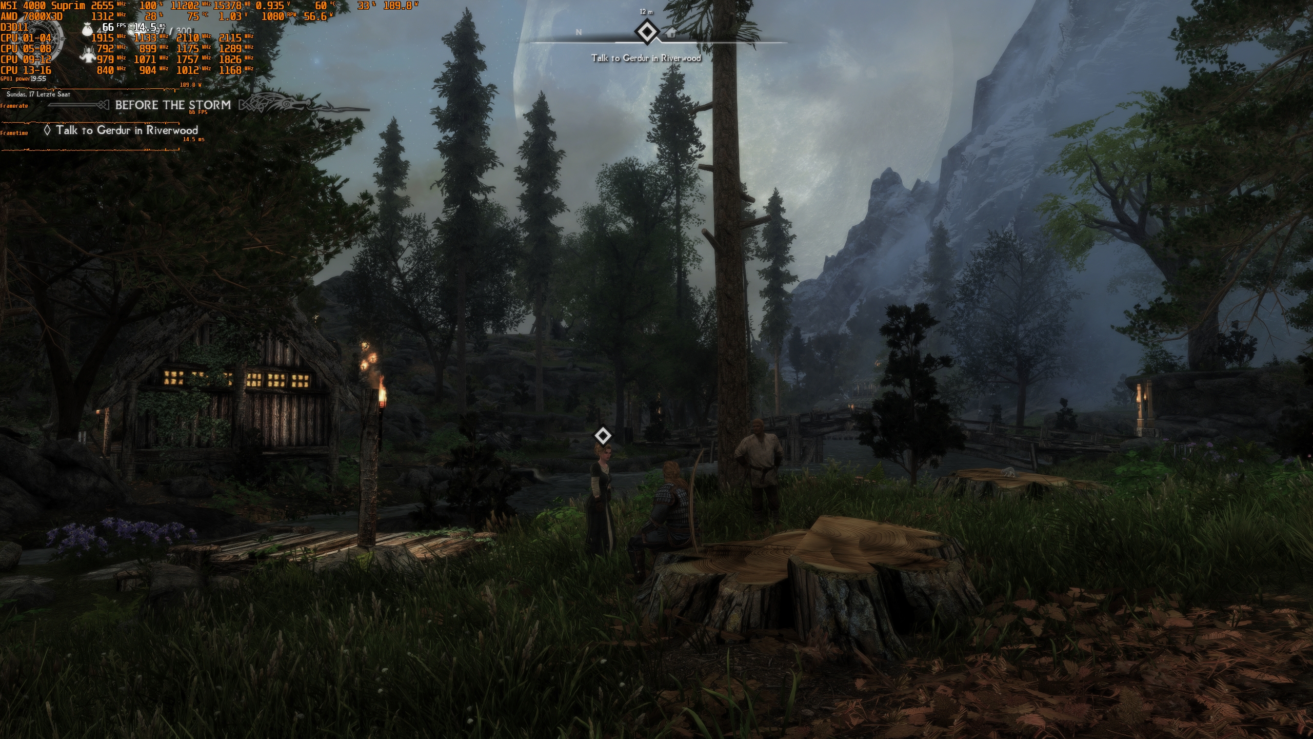

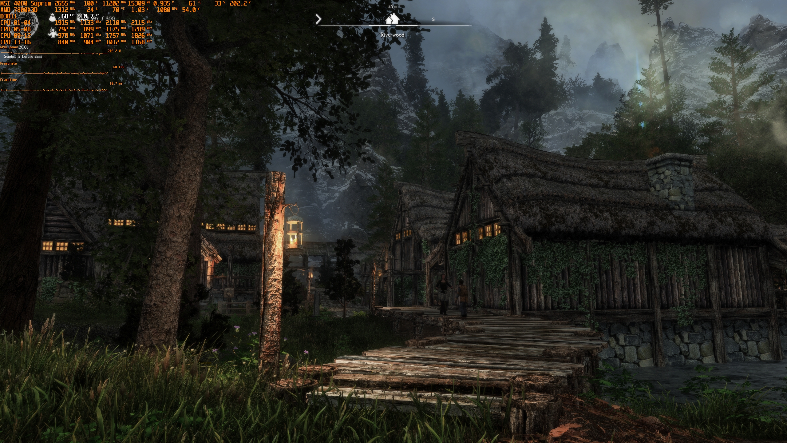

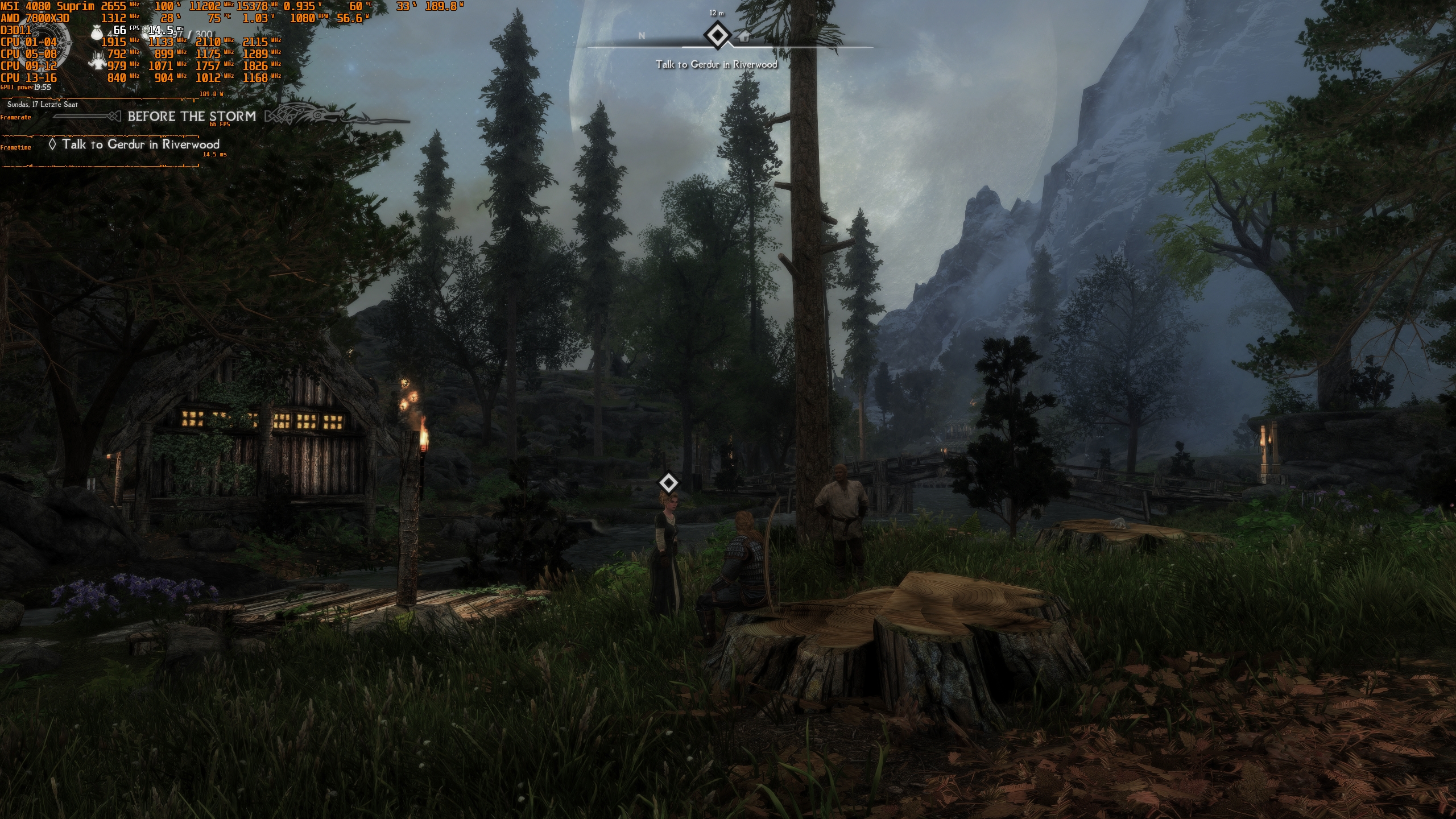

Von bestimmten Modding-Szenarien auf alten Engines einmal abgesehen 😆:

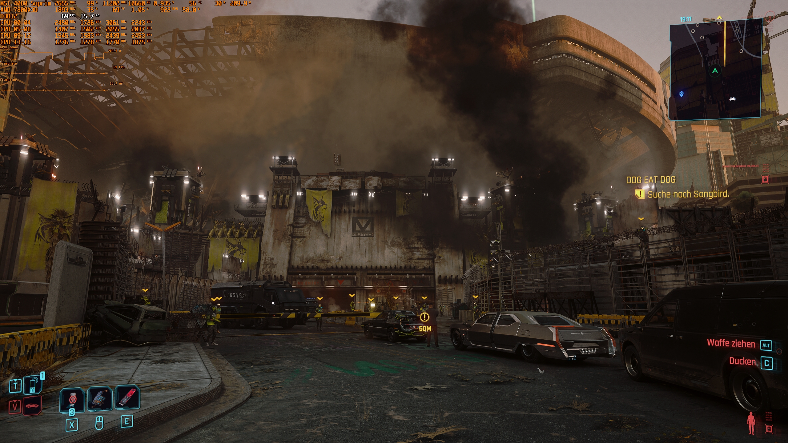

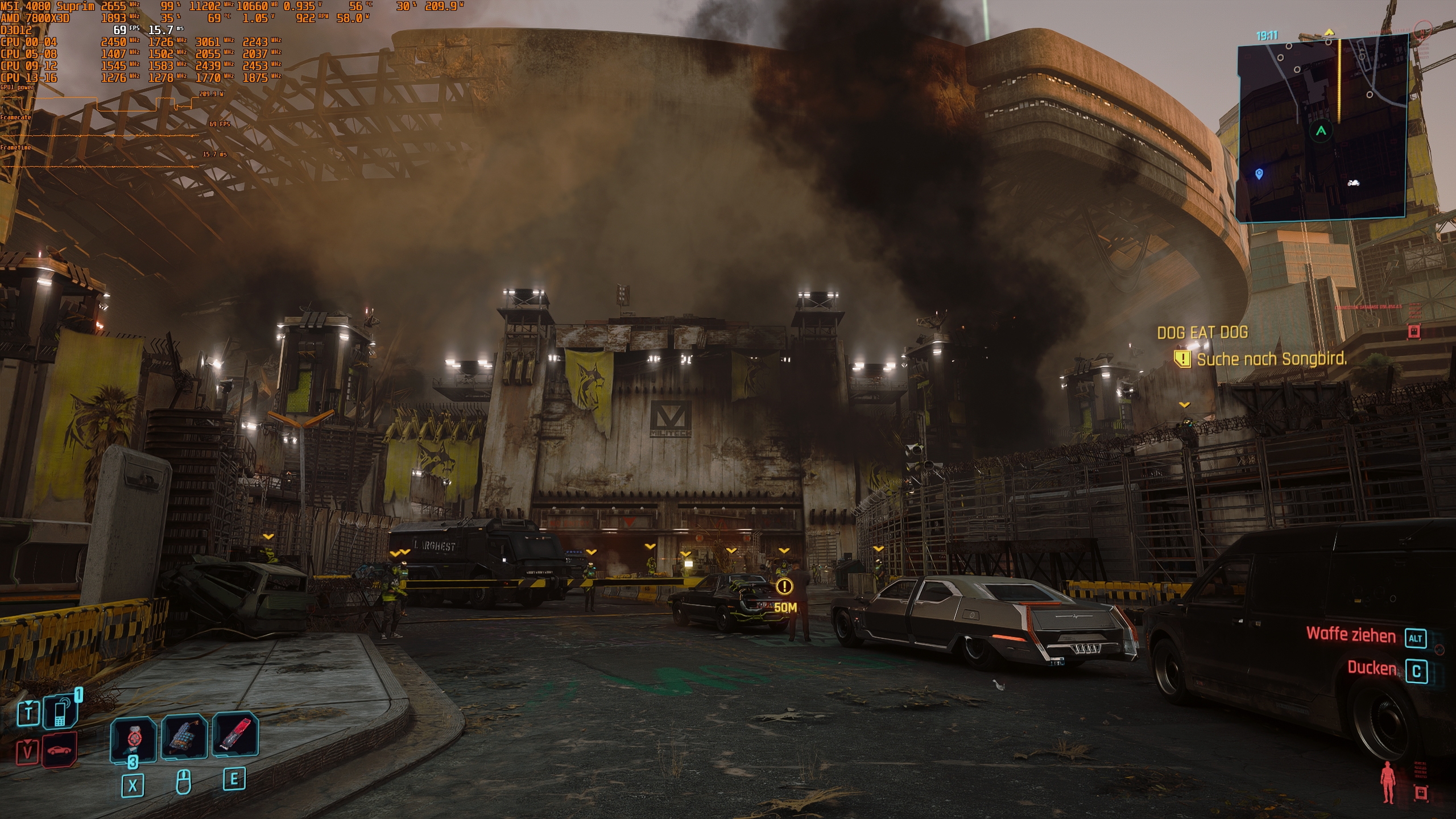

Im Vergleich dazu CP´77 mit Pathtracing:
