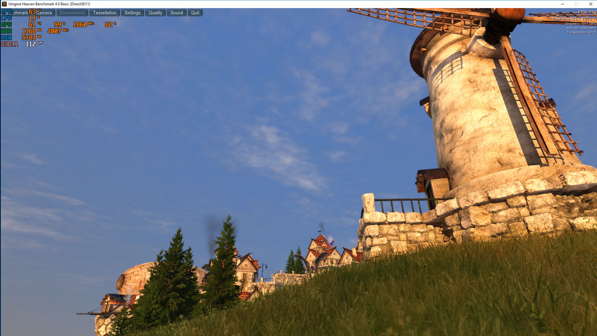

Ich habe soeben ein Benchmark Test mit Heaven durchgeführt(Settings wurden auf maximal gesetzt)
Was ich jetzt nicht so ganz verstanden habe ist folgendes (siehe Foto)
Die GPU hat läuft im Test mit 1860MhZ
Wie kann das den sein?
Ich mein, ich habe ja kein OC durchgeführt und normalerweise läuft diese Karte ja mit einem max Boost von 1683MhZ(laut GPU-Z)

Der maximale Takt richtet sich seit ein paar Jahren nach der Mischung aus Arbeitsaufwand, Temperatur und Stromverbrauch der Karte. Nvidia nennt das Boost 3.0. Die Hersteller packen auf den Karton den niedrigsten Wert. Wenn die Karte sehr warm ist und schwer schuften darf, dann wird dieser Wert nicht unterschritten.
Hat die Karte wenig zu tun, ist nicht besonders warm und die Arbeit verschlingt keine Unmengen an Strom wird der Takt erheblich gesteigert.
