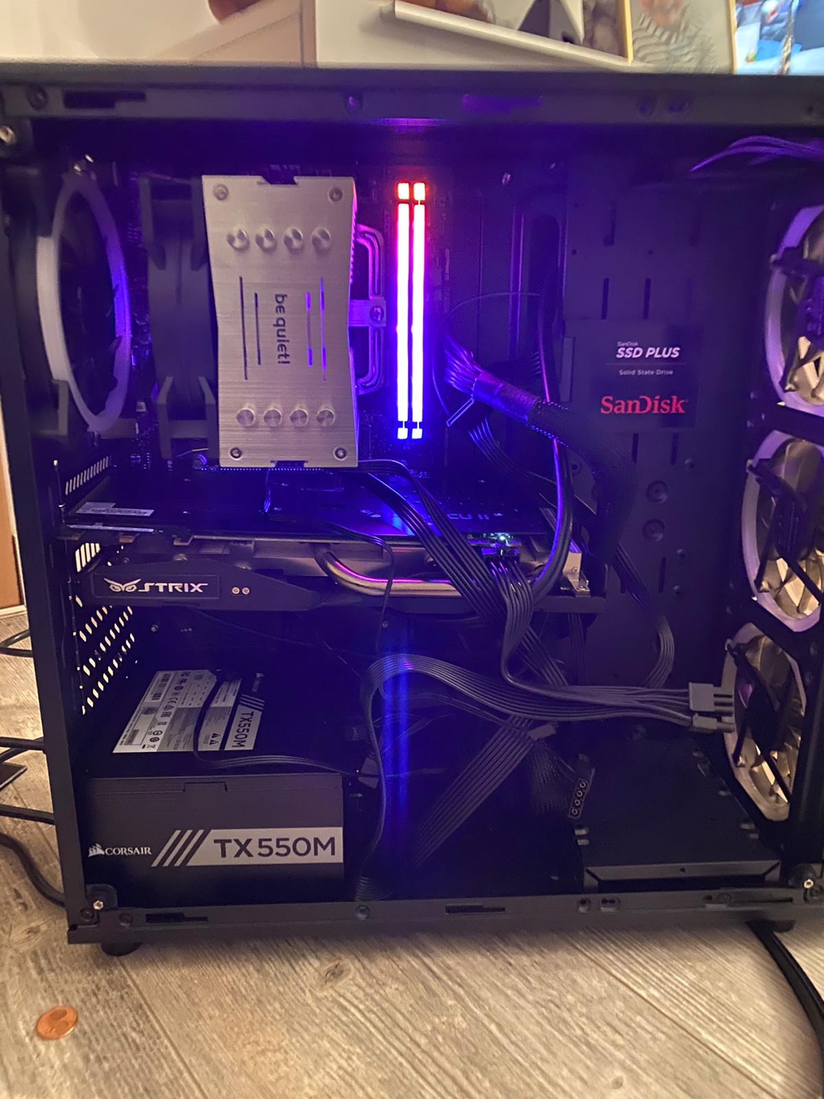

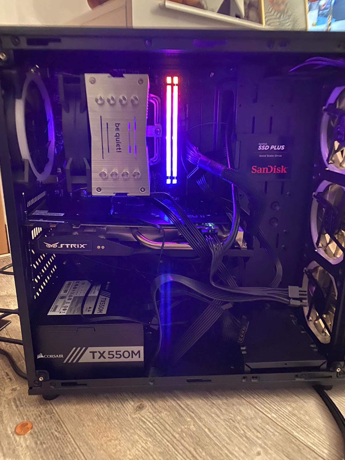

Meine GPU hängt aktuell ohne extra Halterung durch. Helfen die verstärkten Slots dagegen? Ich frag mich immer wie die Leute es hinkriegen die Grafikkarte waagerecht im Slot zu haben ohne eine extra Halterung zu nutzen.
Öhhh was? Hast du kein Gehäuse? Mach mal ein Foto

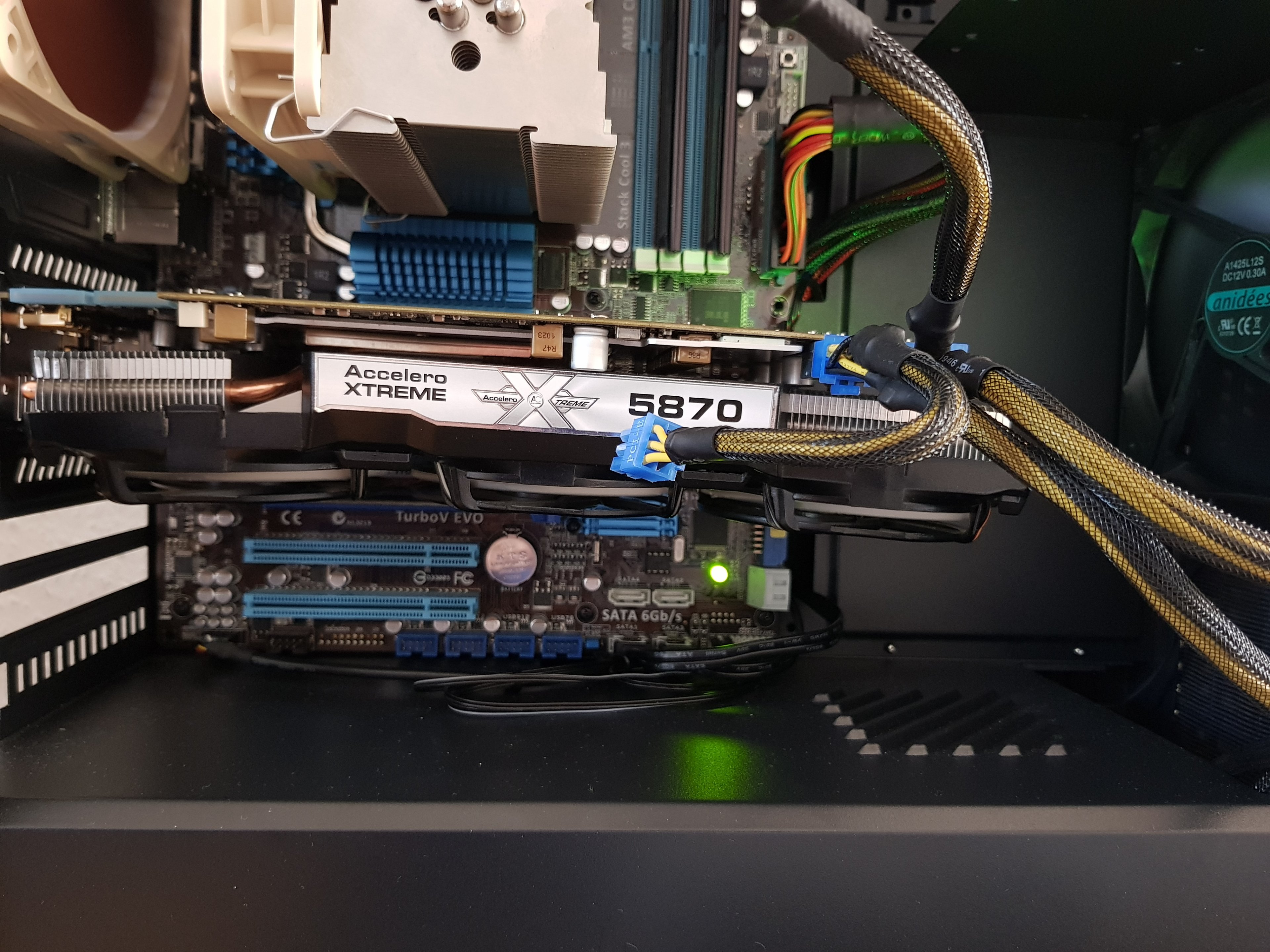

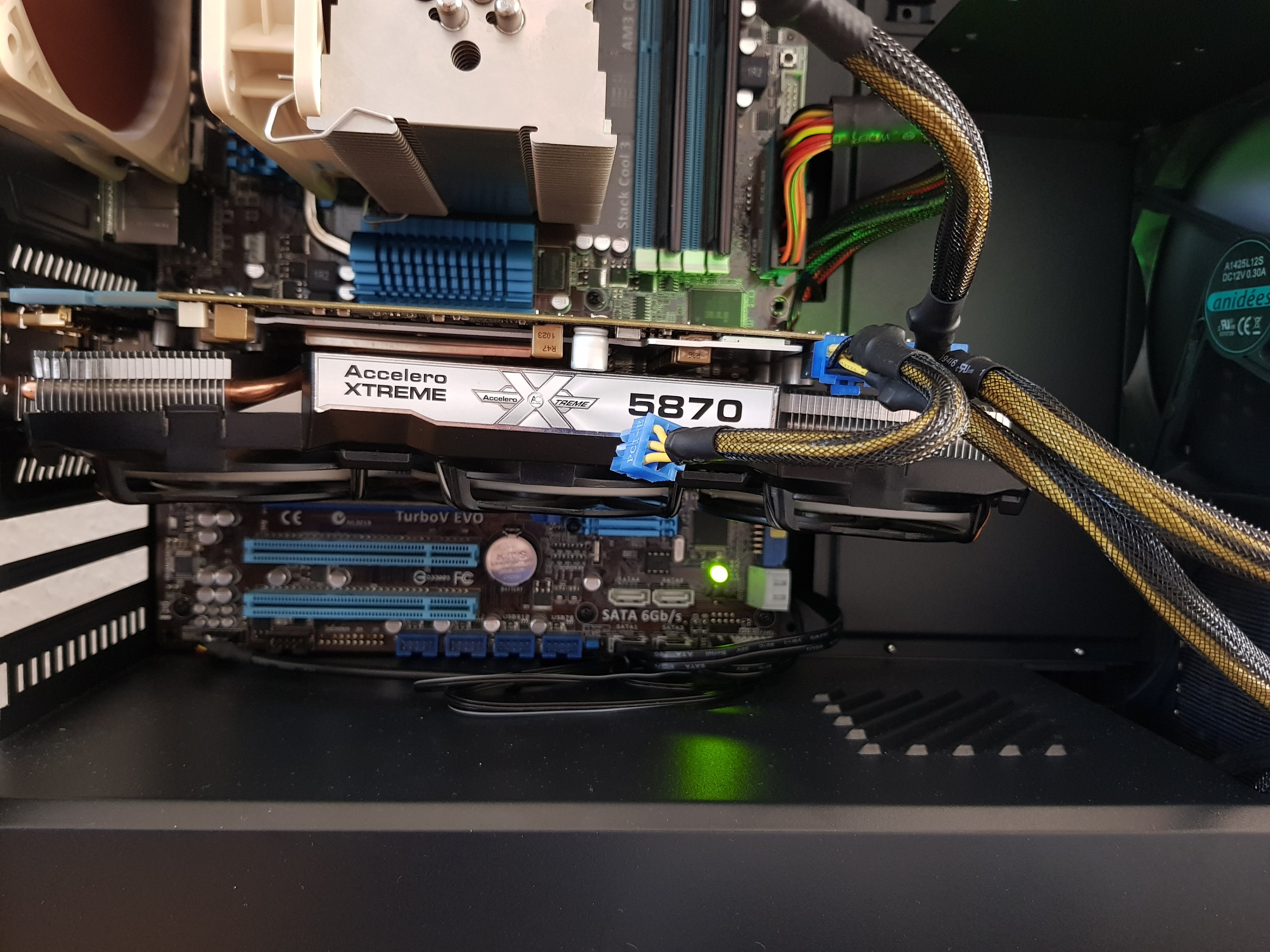

Hab gerade kein anderes gehabt, aber da sieht man es. Kabelmanagement gab ich mittlerweile gemacht und der kühler ist auch ersetzt und sitzt richtig herum. Hab mir auch schon eine halterung gekauft , aber die tuts nicht so richtig. Und mein Mainboard hat halt keinen verstärkten slot

Die ist ja schon verbogen😂
