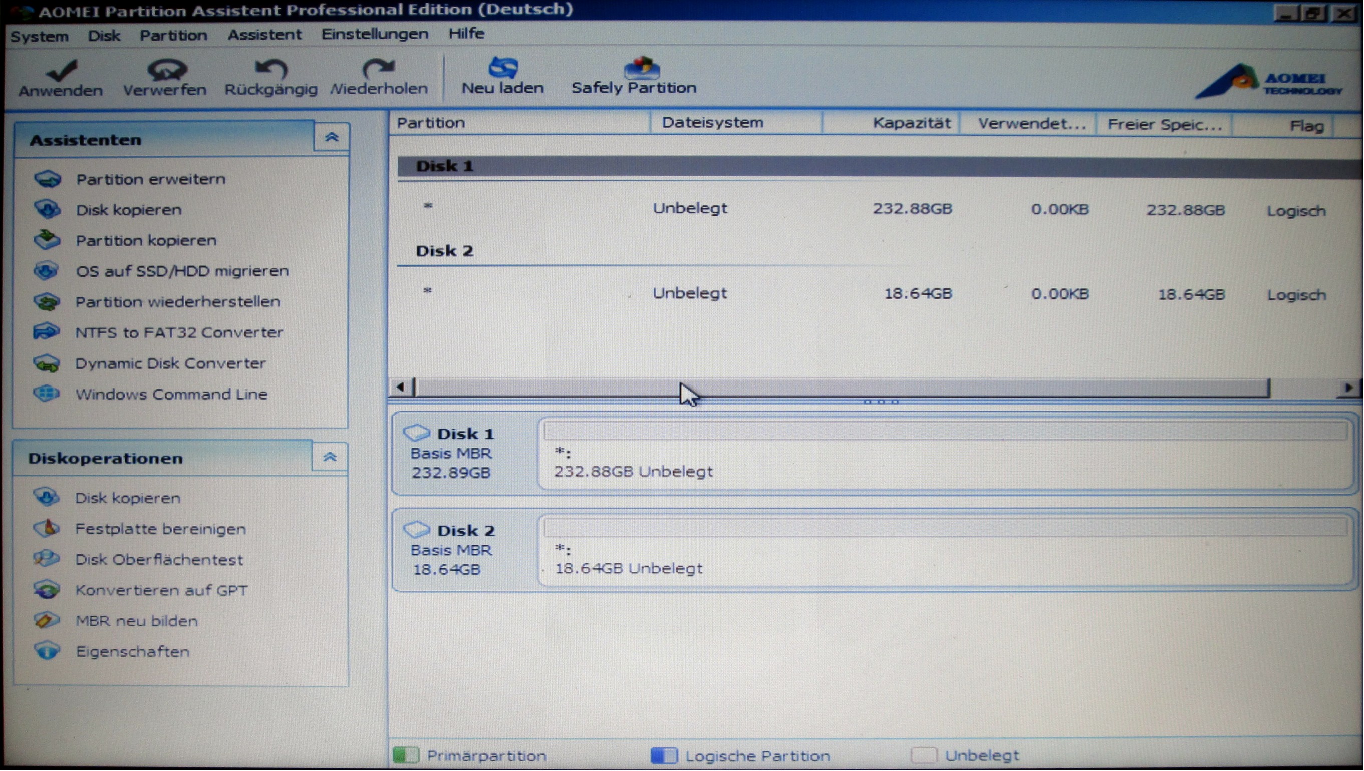

Ist aber alles weg. Er zeigt mir aber noch immer 2 Disk an, obwohl nur eine SSD dring stecken tut.
Eine 250GB, mit 232 GB und eine mit 18,64 GB, unbelegt. Wenn ich beide aus Primär anlegen tue, kann ich den Laufwerksbuchstaben D auch nicht auswählen.

Hab es mit AOMEI Partition Asssist als Boot-CD gestartet, bekommen aber auch da kein LW D angezeigt.

Innoflexi schrieb:
Er zeigt mir aber noch immer 2 Disk an...
...Hab es mit AOMEI Partition Asssist als Boot-CD gestartet, bekommen aber auch da kein LW D angezeigt.
Mach mal bitte ein Bild davon und lade es hier hoch. (Beim Beitrag erstellen etwas runter scrollen zu "Anhänge verwalten".)

anbei das Bild von den 2 Disk auf einer SSD.
Das Netbook ist auch von Acer, ein Aspire S3.

so wie der Screen aussieht, sind es 2 Laufwerke. Also 1 SSD und ein Flashlaufwerk. Wahrscheinlich via 1.8" Steckkarte (wie es bei meinem Acer S3-391 ist).
Diese Flashkarten sind als Untersützung/Beschleunigung einer HDD durch Acer verbaut worden und tauchen somit als Cachelaufwerk in der Datenträgerverwaltung auf. Sind aber nicht als Datenspeicher gedacht, daher ignorieren.
