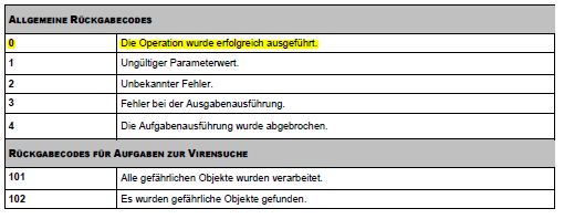

    In der Kaspersky Anleitung steht im Kapitel "Befehlszeile" das was ich euch angehängt habe. Sie erwähnen aber mit keinem Wort in welcher Variable ich dann diese Werte der Rückgabecodes auslesen kann. Hat da jemand mehr Ahnung von/ Erfahrung wie der Name der Variable dann sein könnte. Oder ob das in der Windowsvariable Errorlevel gespeichert wird. Das Kaspersky-Forum ist nämlich eher scheintot, da bekomme ich keine Antwort...

bin ich mir dann aber nicth sicher, ob das dann wirklich der Errorlevel des Programms Kaspersky ist, oder ob das dann der Windows-Errorlevel ist. Das müsste ich dann definitiv wissen, sonst geht das alles schief. Der Windows-Errorlevel wird nämlich=0 sein, egal ob ein Virus gefunden wurde oder nicht. (Da aus Windows-Sicht die Aktion Scan ausführen ja ordnungsgemäß beendet wurde.

Das Betriebssystem hat nach Beenden eines Prozesses nichts damit zu tun, welchen Wert der Errorlevel hat. Das liegt ausschließlich an der Anwendung. Würde aber grundsätzlich zur Auswertung der Log-Datei tendieren, wie bereits vorgeschlagen wurde.
