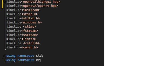

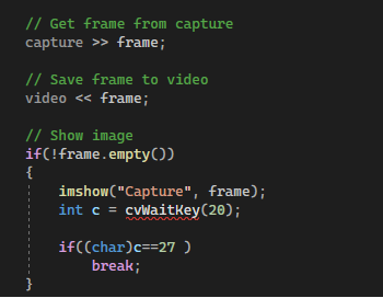

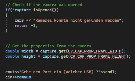

ich möchte einen Code in manchen Stellen nur übersetzen. Soweit funktioniert das auch. Mein Problem ist, das er manche Sachen im Code nicht erkennt. Es kommt die Meldung ist nicht definiert (Siehe Bild)
Ich habe in Visual Studio 2022 auch die openCV installiert und verknüpft. Bis auf 3 Fehler hat er auch alles erkannt.
Einer eine Idee, was mir fehlt?
Eine andere Frage ist, wie Wandel ich den Code wieder in einer .EXE um ?

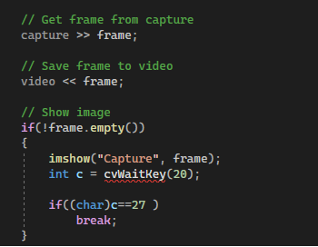

cyWaitKey wird einfach nicht definiert sein. Dir fehlt also die Funktion oder der Import einer Libary mit der Funktion. Das andere sind vermutlich Variablen/Konstanten.

Ohne mich im Detail mit C++ auszukennen, schau dir mal die ersten beiden include-Zeilen im 2. Screenshot an.
Einmal wurde "/", einmal "\" als "Verzeichnistrenner" genommen. Vermutlich geht nur eine Variante (unter Win normalerweise "\"), wodurch evtl. die eine Header-Datei nicht inkludiert werden kann.

das müsstest du eigentlich wissen, schließlich sind die zeilen bzw die konstanten ja irgendwie im Code gelandet und müssen eine bedeutung haben.
Deine Includes sehen auch strange aus mit mal / und \

Könntest du mal cvWaitKey(20) in waitKey(20) abändern? Die ersteren Version kommt noch aus uralt-OpenCV-Zeiten. Eigentlich müsste es auch reichen, nur #include <opencv2/opencv.hpp> einzubinden (include mit highgui einmal auskommentieren).
Reaktionen: kuddlmuddl und BeBur

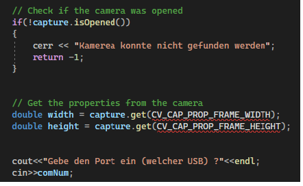

Das konnte ich machen. cvWaitKey in waitKey funktioniert. Bleibt nur noch fehler 2 und 3. Hast du da ne idee ?
Ja, Du versuchst ein OpenCV-Programm, welches unter OpenCV 3.x erstellt wurde, mit OpenCV 4.x zu übersetzen.
Irgendwann haben sich die Bezeichner geändert, in der Regel steht nun für CV_irgendwas nur noch cv::Irgendwas. Konkret also: cv::CAP_PROP_FRAME_WIDTH etc.

Ja das ist es! Vielen Dank an euch zwei. Die Version war das Problem.
das müsste die #include <opencv2/videoio.hpp> sein...dort sind diese enums hinterlegt
Mit #include <opencv2/opencv.hpp> wird eh alles geladen - da sollte der videoio eigentlich nicht nötig sein.
Edit: Das Gleiche hast du ja vor 17 Min selbst geschrieben - sorry :D
stimmt, war auch als TEs Hinweis gemeint, dass da noch 2 weitere Fehler auftauchen...aber es scheint ja jetzt gelöst zu sein.
