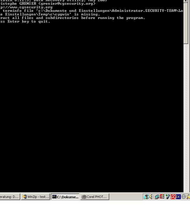

Hallo an alle
Nachdem meine externe Festplatte mit USB nichtmehr von meinem Comp. und auch bei mehreren Testgeräten erkannt wurde, habe ich hier im Forum nachgelesen und wurde auf testdisk aufmerksam. nach download und start zeigt es mir folgendes Bild:
Bin ganz verzweifelt und weiß nicht wie ich weiter verfahren soll.
Bitte um Hilfe

Du musst erst die Zip Datei komplett entpacken in einen Ordner auf Deinem Rechner, dann aus dem Ordner die Testdisk.exe starten.
Vielen Dank für die promte Antwort
Leider erkennt testdisk die Platte auch nicht. Das Led meiner Festplatte leuchtet rot.
Es sind auch keinerlei Geräusche zu vernehmen.

Welche Platten haben denn LEDs, das Gehäuse hat eine LED, wenn die Platte nicht erkannt wird, kann es auch am Controller des Gehäuses liegen, ausbauen, wenn keine Garantie mehr drauf ist und intern einbauen, erst dann weisst Du ob es am Controller oder der Platte liegt.
Mal bitte zuerst die Festplatte aus dem Gehäuse ausbauen und direkt an einen Rechner anschließen. Damit
- kann man Netzteil, USB-Controller, USB-Kabel und Treiber als Fehlerursache ausschließen
- wird S.M.A.R.T. wirksam, d.h. die Platte kann schwache Sektoren selbst auslagern und gegen gute austauschen. Automatische Selbstreparatur also.
Wird die Platte auch an der Hauptplatine nicht erkannt, liegt entweder ein logisches Problem vor (über die Verwendung von Testdisk ist hier schon genug geschrieben worden), oder ein Festplattendefekt.
Ein paar Informationen zur verwendeten Platte wären auch ganz hilfreich, d.h. Typenbezeichnung, Herstellungsdatum, Firmware usw.
Thomas

habe gerade von einem Bekannten einen Hub mit eigener Stromversorgung erhalten, angeschlossen und siehe da die Platte wurde erkannt. Bin i.M. dabei 116GB auf eine neue Festplatte zu kopieren. Ich hoffe ,dass dadurch meine gesamte Sammlung von Urlaubsbildern und -Filmen sowie meine Lieblinsmusik gerettet ist.
Nochmals vielen Dank
