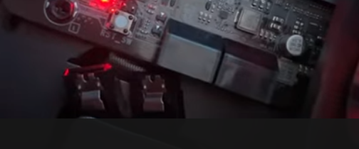

Bin gerade beim Zusammenbau vom PC (Alles neu bis auf RAM und Windows SSD( haben aber im alten MEDION PC ohne Probleme funktioniert). Weil ich gehört habe, dass es Probleme bei LGA 1700 gibt, habe ich mir eine Biegungskorrektur gekauft und diese auch heute eingebaut. Als ich den PC dann das erste mal gestartet hab, ist er ohne Probleme ins Windows gebootet. Dann hab ich ihn wieder aus gemacht, weil das Kabelmanagment noch nicht fertig war.
Als ich ihn danach starten wollte ist er mitten im Boot Vorgang einfach so ausgegangen und versuchte dann mehrmals wieder zu Booten allerdings ohne Erfolg. Danach ist er ganz ausgegangen. Mainboard zeigt kurz vorm Ausschalten auch CPU Fehler an.
Anpressdruck von Kühler geändert (mehr und weniger), Anpressdruck von Biegungskorrektur verändert. Manchmal wollte er dann garnicht starten und manchmal dann halt der kurze Boot Loop. Hab dann ohne Biegungskorrektur versucht, auch ohne Erfolg.
Bios reset war auch ohne Erolg.

Falls das hilft, kann ich euch auf YT ein Video hochladen, wo ihr das Problem genau seht.
Hier der Link:

Edit: Habe alle HDDs angeschlossen, hat aber auch nichts gebracht.
Edit 2: Hab kurz ein Bild bekommen: „Reparutren werden ausgeführt“ aber dann ist er wieder ausgegangen.
Bin jetzt iwie in BIOS reingekommen, und hier bleibt er an!!!! Hat wahrscheinlich irgendwas mit Windoof zu tun.
