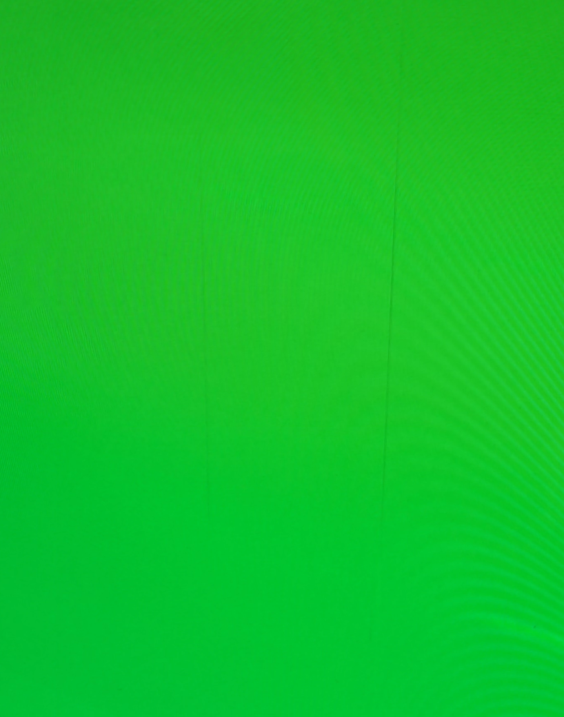

Hallo, seit auf den Tag genau 2 Wochen (habe ich den LG OLED65G59LS (also am 15.11. erhalten). Ich habe zu Beginn nur einfache Tests bzgl. Bild-/Pixelfehler gemacht, dabei aber nicht mit allen Farben (mein letzter OLED bekam an einer Stelle einen toten Pixel und einen kleinen Bereich von toten Pixeln, die alle immer schwarz blieben).
Jedenfalls ist mir hin und wieder schon mal so ein "vertikaler Streifen" im Bild aufgefallen bei YouTube-Videos, nicht häufig. Eigentlich so selten anfangs, dass ich es zuerst für irgendwelche Video-Artefakte hielt, da sie bei Szenenwechsel dann auch weg waren... nun habe ich gestern spät abends ein Snooker-Video geschaut und dort auf dem grünen Tisch konnte ich dann nicht nur eine solche Linie erkennen, sondern mehrere. Über einen Screentest mit der Farbe Grün habe ich dann gesehen, dass sich diese Linien über den ganzen TV erstrecken so im Abstand von ca. 10 cm.
Das "Problem" ist, dass diese aber auch blickwinkelabhängig sind und sich gar nicht so leicht fotografieren lassen. Hier ein Foto, das zwei solcher Linien zeigt, eine etwas deutlicher als die andere:
außer bei grün sehe ich ihn auch bei einem türkisartigen Farbton - vermutlich aufgrund des hohen Grünanteils dann.

  • HDMI-Eingangsproblem ausgeschlossen: Das Foto stammt von der TV-eigenen YouTube-App
  • Firmware-Update auf aktuelle Version
  • in der OLED-Pflege die Pixel-Reinigung gestern Nacht noch gestartet
  • verschiedene Bildmodi (wie Lebhaft, Kino, Fußball, Filmmaker) ausprobiert
Da es einerseits kein so großes Problem ist (beim Fußballschauen habe ich das bislang nicht wahrgenommen, oder vielleicht spielt meine favorisierte Mannschaft auch so schlecht, dass ich immer wegschauen muss...), das die Nutzung des TVs für mich unmöglich macht momentan, und ich ihn beim Händler mit dem Namen dieses großen südamerikanischen Flusses gekauft habe, eilt es mit der Reklamation auch nicht direkt.
Gibt es Möglichkeiten, was ich tun kann, z.B. Anpassung der Bildeinstellungen?

Ich habe selbst den LG 5G in 55 Zoll. Solche Streifen oder ähnlich "Streifen" habe ich nicht.
Teste vllt noch mal via PC/HDMI folgenden Monitor Test: https://www.eizo.de/monitortest/
Dein Vorgehen, die interne App zu nutzen, und HDMI zu umgehen, war auf jeden Fall gut. Aber jetzt wo wir wissen, dass es sehr wahrscheinlich das Panel ist, würde ich den Monitor Test noch nachschieben.

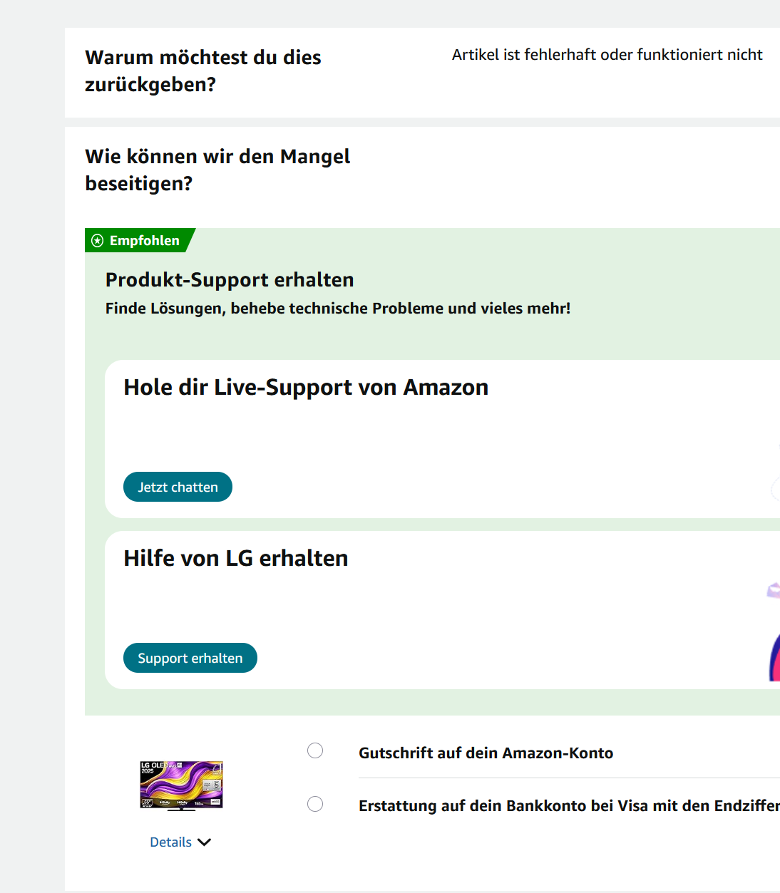

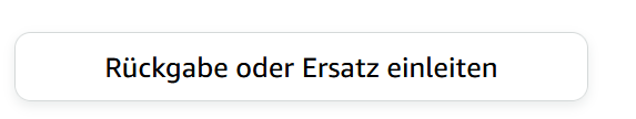

Hmm... auf der Amazonseite kan ich das machen:
Und dann gebe ich eine kurze Fehlerbeschreibung ein (die mit max 200 Zeichen) und komme dann dort hin, ich habe ja nicht "zurückgeben" gewählt sondern "Rückgabe oder Ersatz einleiten":
Ähm, ich will doch weder eine Gutschrift noch eine Erstattung?
bis auf den grünen Schirm war nichts auffälliges.

Bei diesen symetrischen Linien liegt eindeutig eine Ansteuerungsdefekt zum Panel vor. kann die Panelansteuerung, Flachbandverbindungskabel, Mainboard, Connector,....) sein.
Sowas geht auch nicht mehr weg, dass ist kein Banding was sich mit der Zeit verringert.
Werkseinstellungsrücksetzung, bringt hier nichts, da es keinerlei Einstellungen, etc... gibt, die man setzen kann, dass solche Linien überhaupt erscheinen, wozu auch sollte man sowas einbauen^^
Genausowenig andere Zuspielung Apps , HDMi etc.
Reaktionen: tollertyp
Ja, es würde unwirksam sein, zum einen weil dass ist kein Banding oder Nachleuchten ist, zum anderen hat er schon die Pixelreinigung durchlaufen lassen
