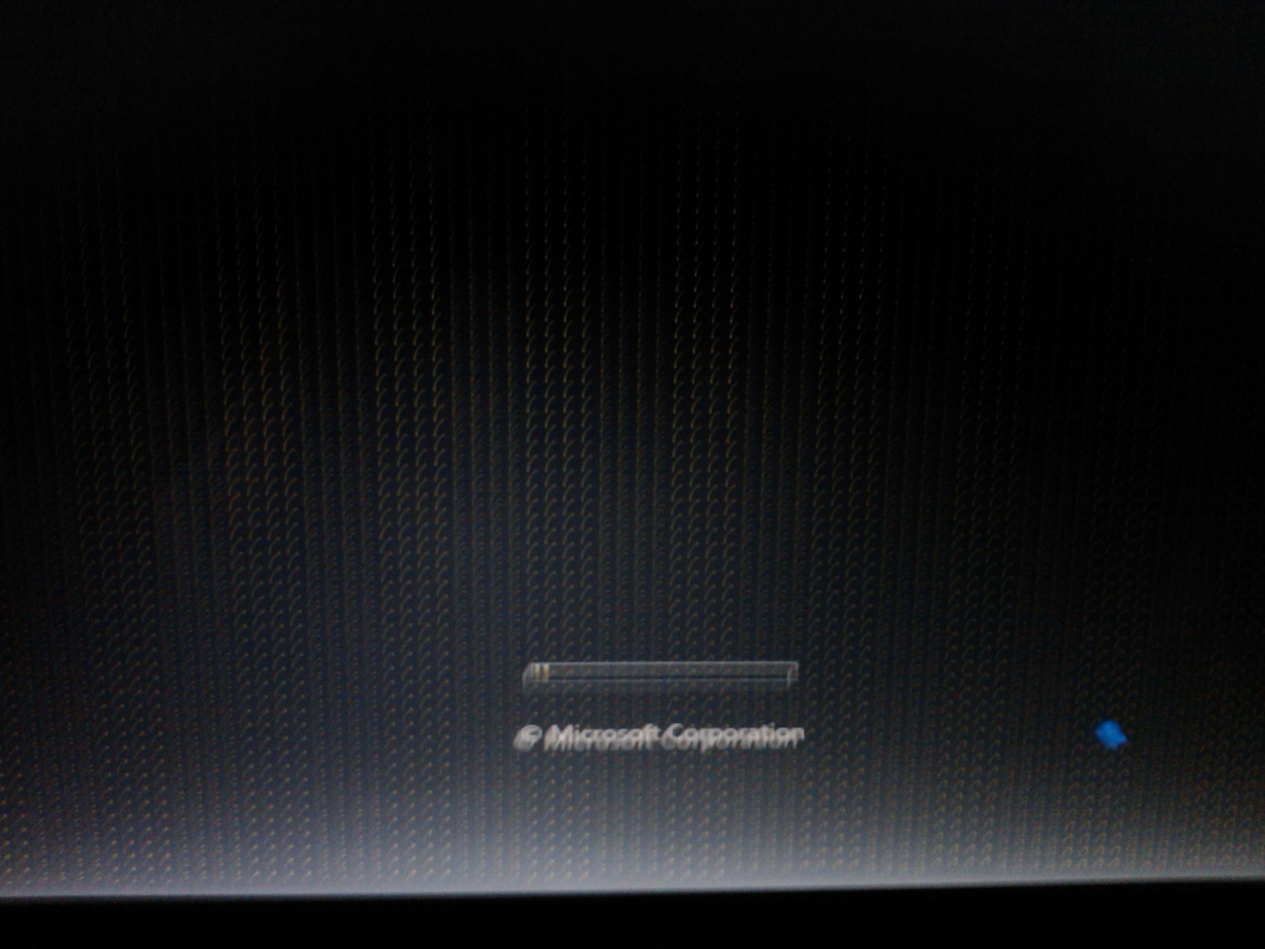

ich kann meinen rechner auch nicht mehr komplett hochfahren. die blauen streifen kommen, wenn bei vista der ladebalken angezeigt wird. Das komische: sobald er zur Systemreparatur kommt, wird das bild ganz normal, ohne streifen angezeigt. das wundert mich.

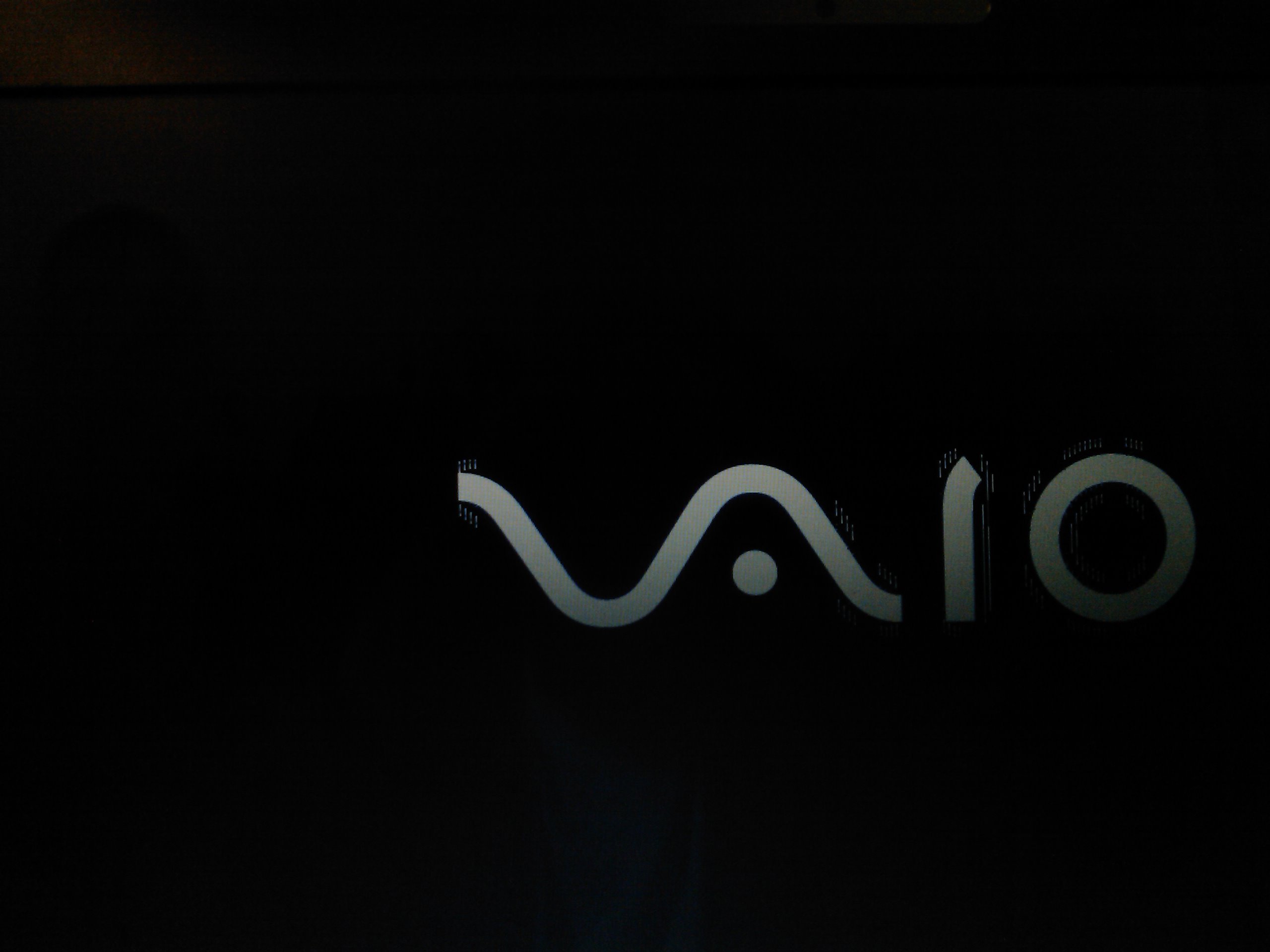

beim startbildschirm wird das VAIO zeichen auch schon etwas verzerrt dargestellt. und das bios hat selbst auch blaue streifen. also kein treiberproblem? sobald der rechner aber in die systemreparatur kommt sind keine streifen mehr vorhanden und alle farben werden normal dargestellt.

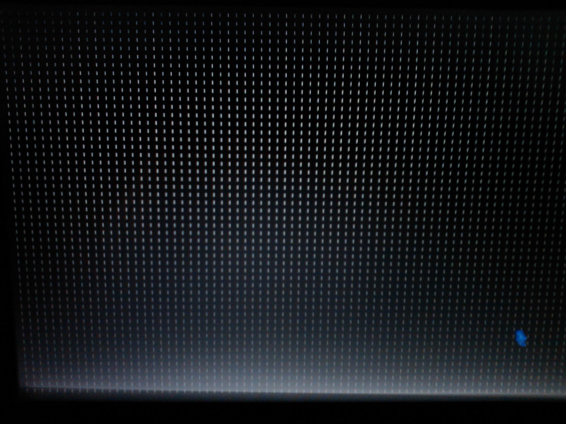

Erstmal wäre es wichtig zu wissen WAS für ein Modell das genau ist.
Und ein Foto von den Streifen wäre auch nicht schlecht.
Ich weiß, dass VAIOs im allgemeinen Streifen auf dem Bildschirm haben nach einiger Zeit.
Diese gehen schräg über den Bildschirm, fallen aber unter die Kategorie der Dinge die man erst sieht wenn man sich drauf konzentriert.

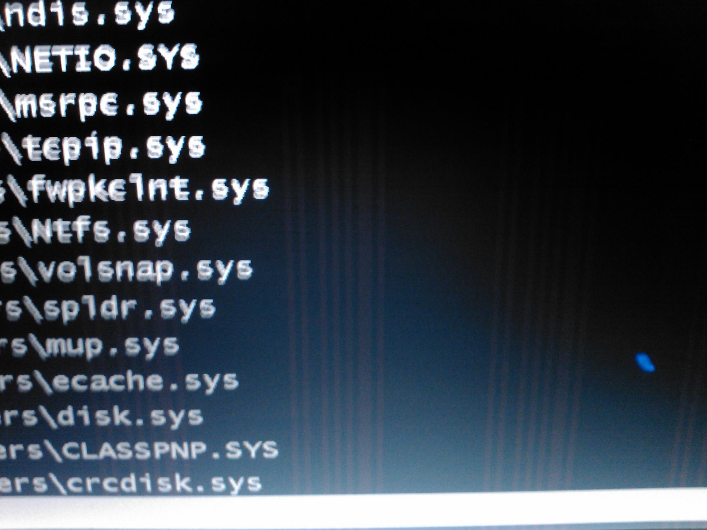

Fährt nicht mehr hoch...wenn bei vista der ladebalken angezeigt wird passiert danach nichts. Wenn ich zur Systemreparatur gehe, wird das bild ganz normal, ohne streifen angezeigt. Aber " Windows konnte ihr System nicht reparieren" kommt am Ende nur. Wie 'Kollege Lupo auch schon beschreibt: beim startbildschirm wird das VAIO zeichen auch schon etwas verzerrt dargestellt. (siehe Bilder).

Das sieht nach einem richtigen Schaden aus, nicht nach dieser VAIO Krankheit.
Ist die Systemreparatur vl. in einer anderen Auflösung und/oder Farbtiefe?
Es könnte sein, dass Deine Grafikkarte überhitzt/beschädigt ist und deshalb Fehler bei der höheren Auflösung kommen.

ob die Systemreparatur in einer anderen Auflösung ist denke ich schon, da z.B auch im Abgesicherten Modus, das Bild dann, bis auf die schlechtere Auflösung (800x600) ohne diese Fehler ist...

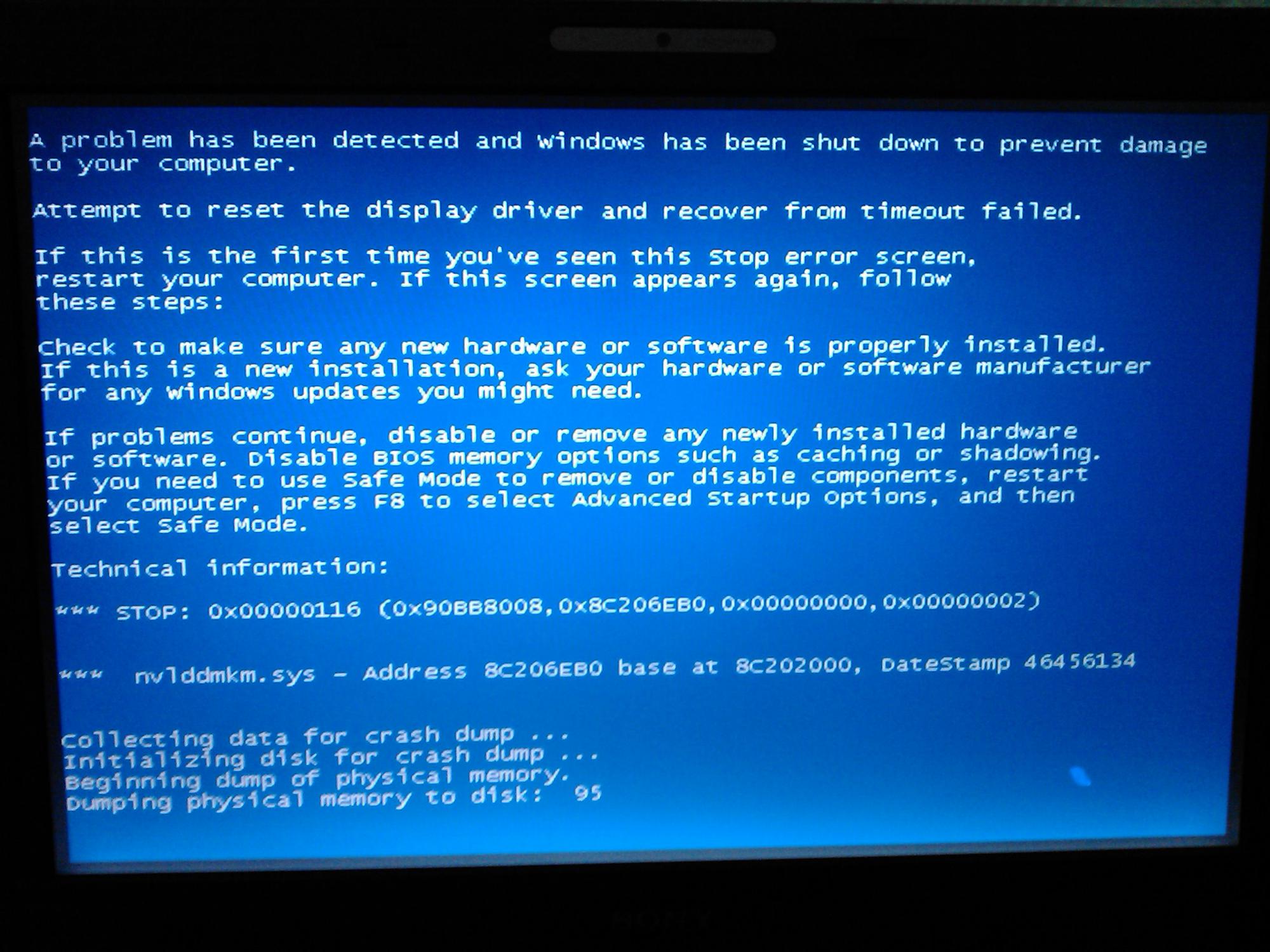

Der VGA Modus (F8) startet übrigens auch nicht mal mehr, eben nur der Abgesicherte Modus...dann kommt folgendes Blu-Screen (siehe Bild)...weiß jemand was das bedeutet nvlddmkm.sys??

DLL's die mit NV anfangen könnten (sollten?) von nVidia kommen, das heißt, dass etwas mit der Grafikkarte nicht stimmt.
Ich hab mal etwas rumgesucht und dieser Fehler scheint kein Einzelfall zu sein.
Einige Leute haben Probleme mit Windows Vista und genau diesem Bluescreen. Vista im allgemeinen ist ja bekannt dafür eine Treiberhure zu sein :freak:

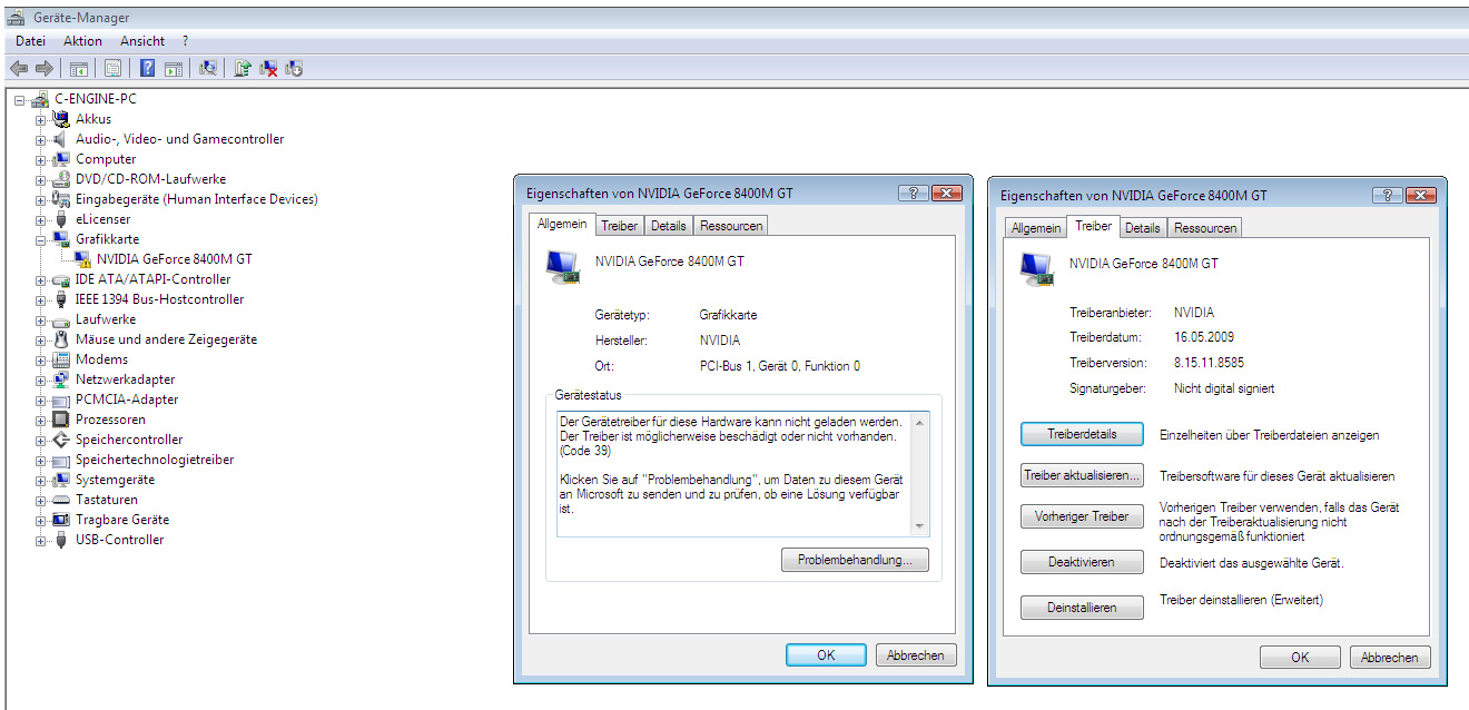

Im Gerätemanager sieht es jetzt so aus:(siehe Bild)
da der Treiber nicht signiert ist (frägt er auch bei Installation, ob fortgesetzt werden soll) ist ein gelbes Ausrufezeichen vor der Grafikkarte und es steht: "Der Gerätetreiber für diese Hardware kann nicht geladen werden. Der Treiber ist möglicherweise beschädigt oder nicht vorhanden. (Code 39)"
aber es läuft....
ich hoffe das bleibt auch so...
sollte mich das stören???
hoffe es hilft anderen auch...
Falls es eine elegantere Lösung gibt, wäre ich gerne informiert :-))

TJA :-(
habe mich zu früh gefreut....
ich hab es erst gemerkt, als ich zocken wollte...kein 3D möglich, ruckelt, mist....
z.B. auch der Bildschirmschoner (3DSeifenblasen-Mist funktioniert auch nicht)...
das gelbe Ausrufezeichen hat verhindert, dass der Forceware Treiber angewendet wird...
Im Endeffekt war immer nur der Standard VGA Grafikkarten Treiber installiert und am laufen...
habe mittlerweile fast alle Treiber Varianten durch, auch die offiziellen Von Nvidia mit gemoddeten infs...usw...
nix...immer wenn er dann neu starten soll kommen wieder die STREIFEN beim Booten und er bleibt schwarz!
