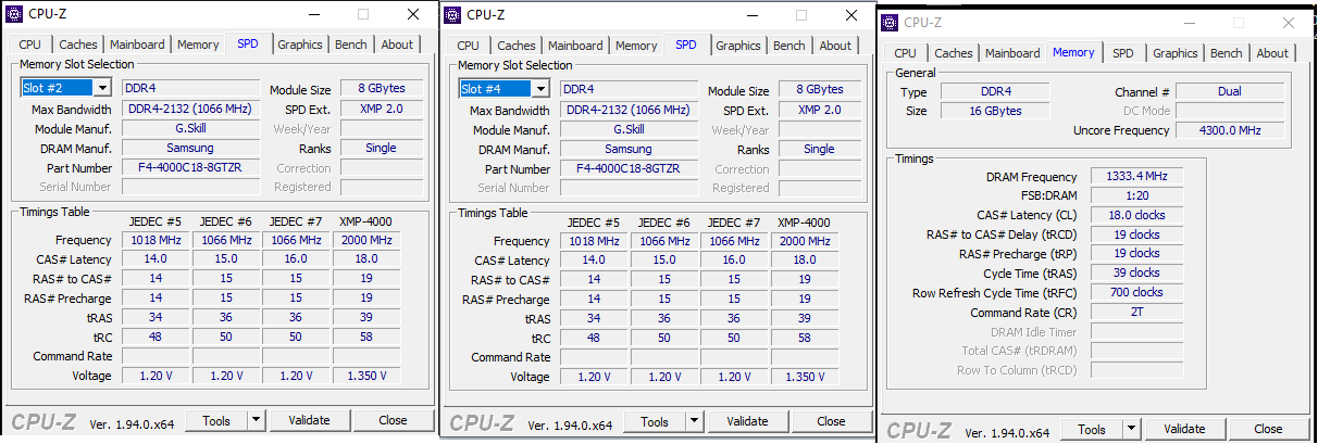

2x CPU-Z Screen mit Reiter Memory und SPD bitte.
0ssi schrieb:

Werde ich machen Screenshot kommt :-)
