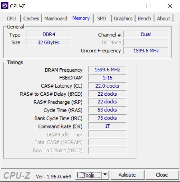

Im Moment laeuft es auf 3200MHZ mit Unterirdischen "CL 22-22-22 etc."! Wenn ich versuche das XMP zu laden im Bios (ist übrigens aktuellste Bios Version noch vom Mai 2021)
Eben, wenn ich mit XMP Profil starten will, startet er wie immer wieder mal nicht :-(! Damit der PC startet kann ich Momentan nicht über 3200Mhz gehen. Habe auch versucht mit 3200MHZ und 18-19-19-19 Timings, dann startet er zwar, aber eben nur für ein paar Sekunden und dann stürtzt er wie immer ab :-( !

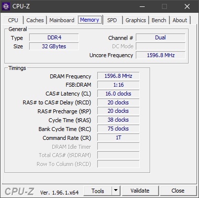

Hier noch ein paar Screens von CPU-Z

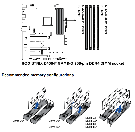

Hallo @jurrasstoil
Sollte "A1 und B1" also die erste oben an der CPU und die dritte"!
Spielt das eine Rolle ?
LG
Manche Bretter scheinen da ein wenig eigen zu sein. Das Handbuch deines Bretts empfiehlt z.bsp. A2 und B2 für zwei verbaute Riegel:
Bei meinem würden in A1 und B1 meine 3200er z.bsp. nur mit 2666 laufen, in A2 und B2 dann problemlos mit 3200.

Gütes Gottes es hat funktioniert beim ersten Start. Konnte jetzt das XMP-Profile auswählen und alles
gut war :love: !
Danke @jurrasstoil ! Jetzt laeuft das Win10 bereits einiges flinker als vorher ;)))))) !

Bei einem Großteil der mainboards mit vier Ramslots sind A2+B2 die zwingend nuzbaren Steckplätze damit der jeweilige Speicherkanal auch terminiert ist und es keine Signalreflektionen gibt.

ich habe dazu auch eine Frage und dachte das passt vom Thema hier rein ohne einen neuen Thread aufmachen zu müssen...
Besitze seit ein paar Tagen auch ein neues System und habe gestern einmal CPU-Z installiert. Bin dann unter Memory darauf gestoßen dass mein RAM wohl nicht auf der Frequenz läuft wie er sollte. Habe dann über das UEFI D.O.C.P. bzw. XMP aktiviert. Dort wurde dann automatisch auch die richtige Frequenz erkannt und ausgewählt. Die Frequenz hat sich erhöht laut CPU-Z aber ich Frage mich ob das jetzt alles stimmt?
Denn die DRAM Frequenz unter dem Reiter Memory von 1596 MHz passt ja weil der RAM im Dual läuft, also kommen ja knapp 3200 MHz raus, oder sehe ich das falsch? Was mich dann aber "stutzig" macht ist dass unter dem Reiter SPD bei Max. Bandwidth DDR4-2132 (1066 MHz) steht... hä? :confused_alt:

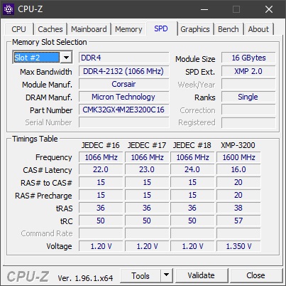

Hier noch zwei Screenshots:
Zu meinen System:
Ryzen 5800X (Stock ohne OC), Corsair Vengeance 32 GB 3200, ASUS B-550 Gaming-F
Danke für eure Hilfe!

@cRomeee
Alles gut, dein RAM läuft mit 3200MHz im XMP wie vorgesehen.
Max. Bandwith bezieht sich nur auf die im SPD hinterlegten JEDEC konformen Profile (also nicht XMP/DOCP)
