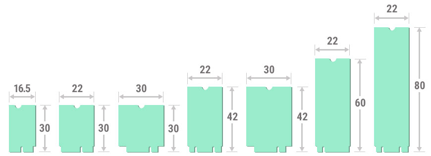

Wenn die M2 60 mm lang ist,musst du nach einer M2 Type 2260 suchen.
Eine M2 2260 ist 60mm lang und 22 mm breit.

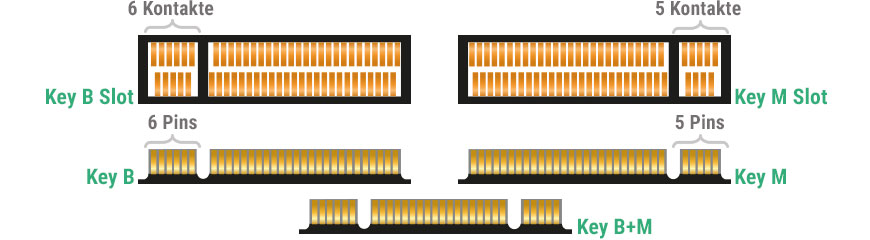

Laut wiki ist es eine M.2 SATA Schnittstelle. Genauer gesagt, eine M.2 SATA Key B.
https://en.wikipedia.org/wiki/ThinkPad_X1_series#2012_-_1st_generation
Mini-SATA ist es nicht, da steht ja auch NGFF drauf (Next Gen Form Factor). Ist der Nachfolger von mSATA, seit 2012.
M.2 Schnittstelle
https://www.delock.de/infothek/M.2/M.2.html
Reaktionen: bezelbube, Jedec und Makso

Hast du dir mein verlinktes Bild angeschaut? Die betroffene SSD hat 2 Key und Google Bilder zu mSata zeigen immer nur ein Key (Key siehe Beitrag Vincy)
JpG schrieb:
Ja, weder in den Anschluss auf dem Notebook noch auf dem Bild abgebildeten Adapter passt eine normale M.2
Ich brauche eine SSD mit Key B+M, ich habe eine auf Amazon ausgesucht, bin verunsichert und möchte noch nicht bestellen.
Danke, habe nach SSD 60 mm gesucht und einige gefunden.
