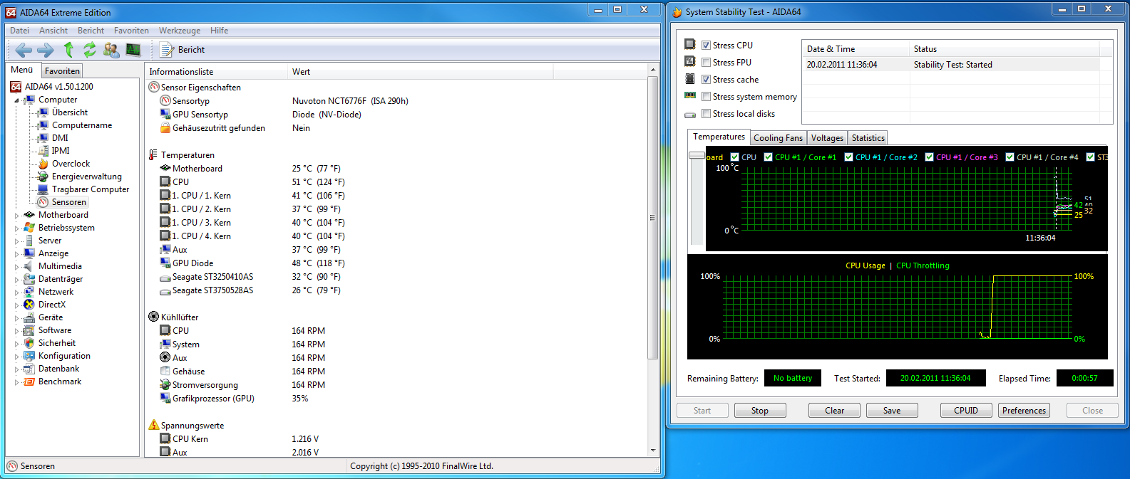

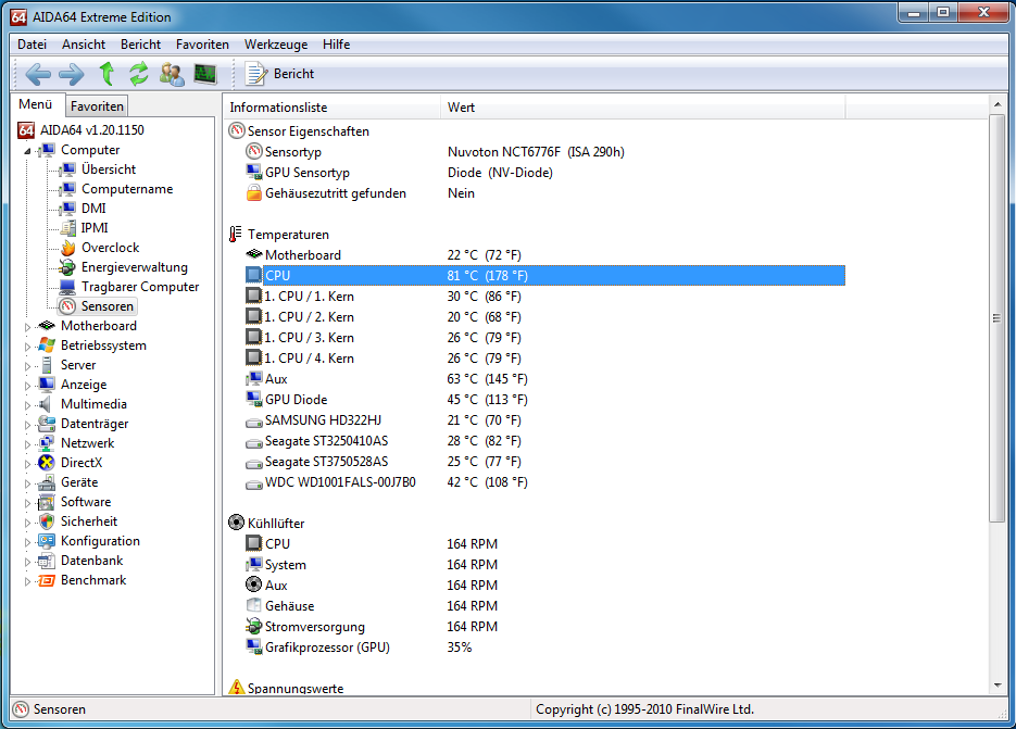

Ich habe gestern die Temperatur der CPU mit AIDA64 ausgelesen.
Dabei bekommt man ja 5 Werte angezeigt.
Temeperatur CPU, 1. Kern, 2. Kern, 3. Kern, 4. Kern.
Im Idle sind alle Temperaturen der Kerne zwischen 25°C bis 30°C, nur der Wert bei CPU liegt ca. bei 80°C.
Mache ich dann einen Systemstabilitätstest steigen die Temperaturen der Kerne auf ca 40°C und der Wert bei CPU springt interresanterweise innerhalb von einer Sekunde auf 45°C bis 50°C.
Jemand eine Idee wo der Fehler liegt?
besten Dank im voraus.
