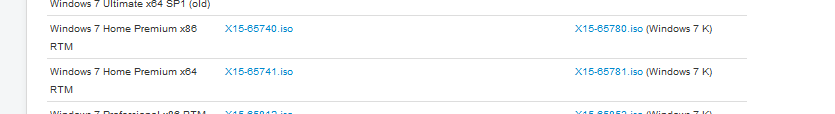

kenn jemand ein win7/sp1 (home premium) iso in deutsch aus vertrauenswürdiger quelle?
Ja hier.
http://www.heidoc.net/joomla/technology-science/microsoft/14-windows-7-direct-download-links
