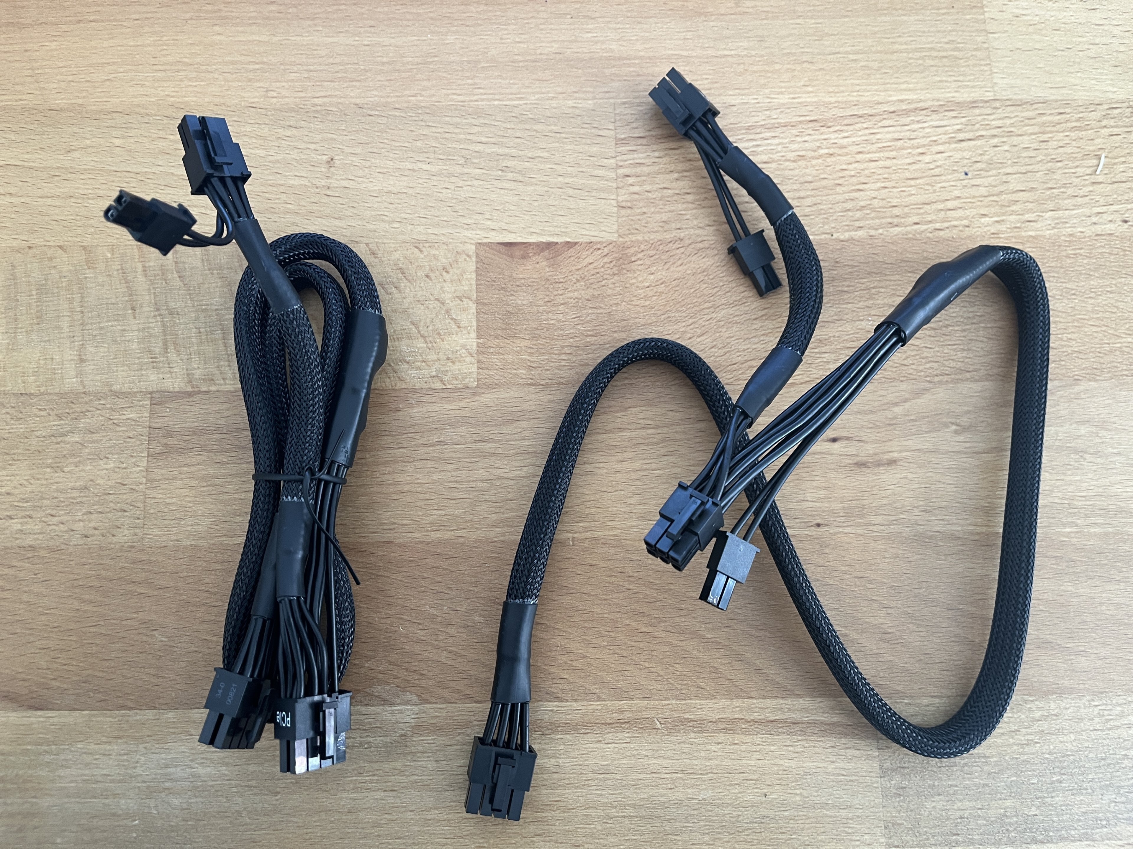

Moin,
ich habe eine NITRO+ AMD Radeon™ RX 7900 XT, diese verfügt über eine Stromversorgung mit 3x 8-Pin PCIe. Im Lieferumfang meines Netzteils (Corsair RMx Series RM850x, 2021) sind 3x 8-PIN Kabel mit der Beschriftung CPU und 2x 8-Pin Y-Kabel mit der Beschriftung PCIe (siehe Bild). Habe ich durch die Nutzung des Y-Kabels einen Nachteil?
Ich hoffe, ich habe in der Anleitung nichts übersehen.

Bei dem Netzteil sind 4 6/8 Pin Kabel für den Anschluss von Grafikkarten dabei.
Nix Y Kabel
Nochmal in den Karton schauen.

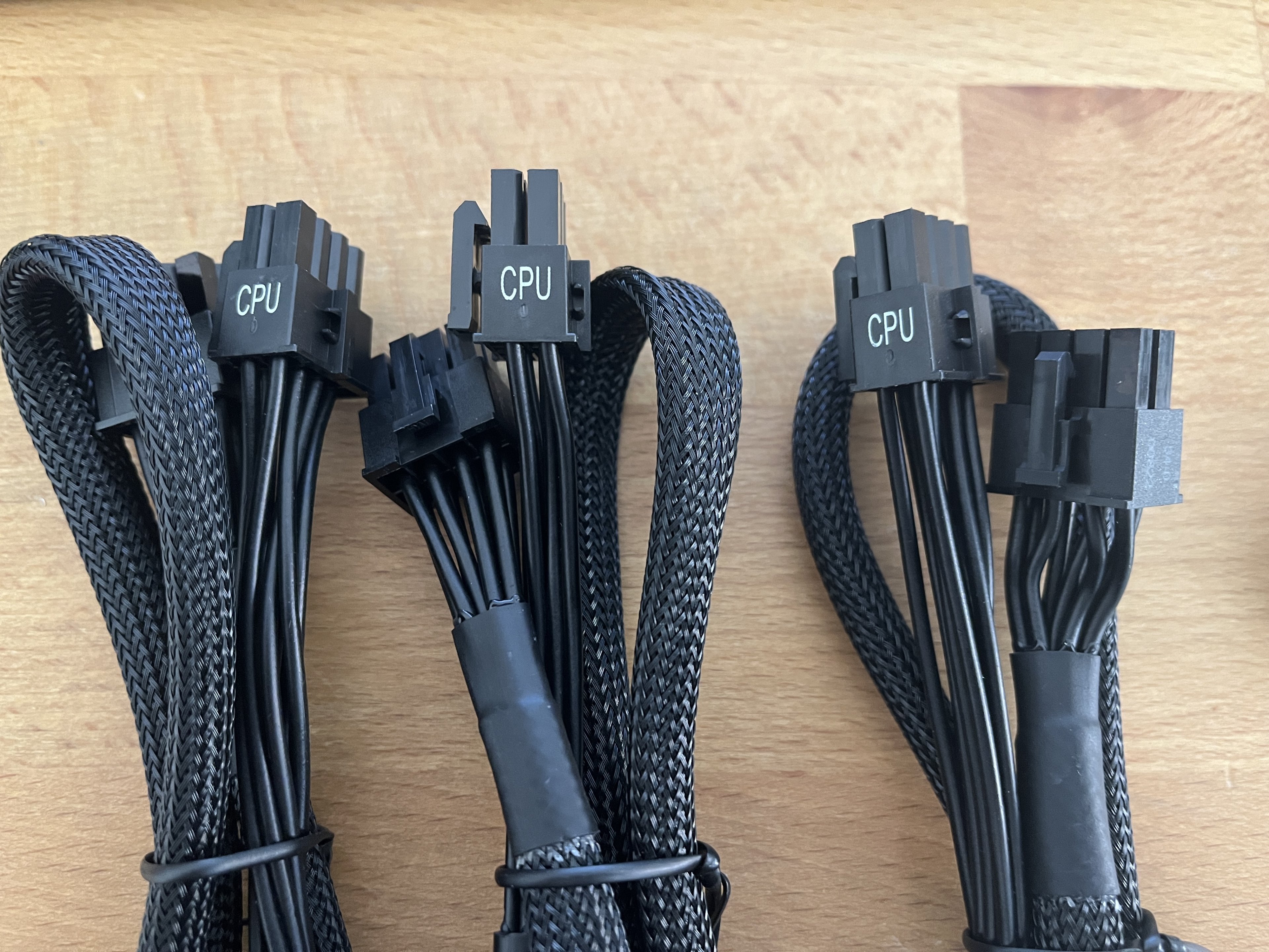

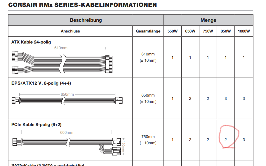

Es sind noch weitere 8-Pin Kabel vorhanden (siehe Anhang), die tragen aber die Aufschrift CPU. PCIe Kabel 8-polig und ausgeführt in 6+2 (x2 mittels Y-Verkabelung) gibt es 2. Das passt auch soweit mit den Angaben in der oben verlinkten Anleitung zusammen (siehe Bild).

Nope, beim RMx 850 sind 2 PCIe 6+2 Y-Kabel dabei. Verwechselst du vielleicht mit deinem RMi.
Und die zwei Y-Kabel reichen für den Anschluss. Einmal halt beide Stecker nutzen und einmal nur einen.
Hatte ne 4090 mit dem 12VHPWR Adapter mit den PCIe Kabeln am alten RMx 850 in Betrieb und keine Probleme. Der Optik halber habe ich dann später auf das 12VHPWR von Corsair umgebaut.

Halt eines der Y Kabel für zwei Anschlüsse benutzen.
Das zweite Kabel für den dritten.

Y Kabel sind bei einem guten Netzteil (Und Corsair ist mit führend) komplett egal. Null Nachteile.
